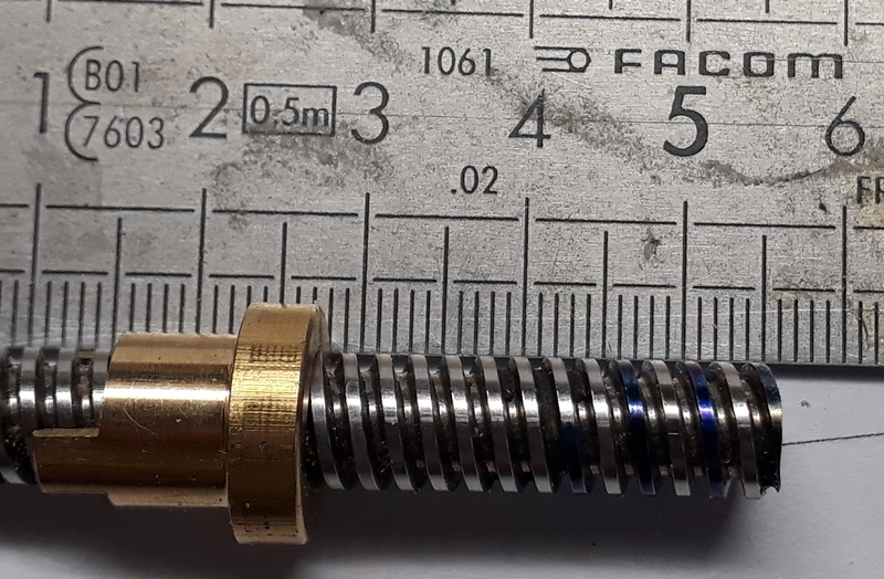

Le pitch est le pas, l'avancement de l'écrou pour un tour de vis. Sur ma CNC ce pas est de 4 mm, donc tu as effectivement acheté les mauvais écrous si tu devais avoir le même pas.
Mais avant d'en recommander un, je te conseille de mesurer ce pas sur le matériel que tu possèdes, en faisant donc tourner la vis d'un tour et en mesurant l'avancement.
ATTENTION : Il est habituel aussi de mesurer le pas en mesurant l'écartement des spirales de la vis. Ici cela conduit à une mesure fausse car les vis que nous utilisons comportent deux filetages parallèles (je ne sais pas si c'est le bon vocabulaire). Il faut donc mesurer l'écartement entre 3 spirales.
Sur la photo ci-dessous, plus explicite, j'ai suivi au marqueur bleu une des spirales pour bien matérialiser cette caractéristiques.
