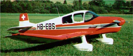

De mon côté, mes investigations pour retrouver le Jodel qui volait à Môtiers, un aérodrome pas très loin de chez moi, ont fini par payer. J'ai retrouvé l'avion en question et même son propriétaire de l'époque dont le fils doit même être le président de l'aéroclub actuellement. Il s'agit du Jodel immatriculé HB-EBS qui a changé de main il y a longtemps, mais qui apparemment vole toujours. Seul petit bémol, il ne s'agissait pas d'un D112, mais d'un DR-1050 Ambassador, les deux avions se ressemblent pas mal, mais il y a quand même quelques différences, notamment la dérive qui ne doit plus être monobloc. Malgré tout, il est très probable que je reproduise cette livrée, je n'en suis pas encore là, mais j'y réfléchis.
je trouve que la dérive du D112 ne dépareillera pas trop, par contre le capot est plus arrondi sur le dessous (pas de prise d'air qui se démarque du volume) et surtout la verrière n'est pas développable, elle est toute en rondeurs.
Tu pourras peut-être trouver un compromis entre la forme du D 112 et la déco de celui-ci ,
A toi de voir ...
Si je reproduis cette livrée, ça sera sur le D112 sans modification ni du capot, ni de la verrière et le train ne sera pas caréné, je ne cherche pas à reproduire une maquette détaillée, mais juste un avion qui devra avant tout bien voler. D'ailleurs le D112 HB-SVL possède également des carénages de roues et une verrière non développable que je ne reproduirais pas non plus, si je devais choisir cette décoration. ;)
Une chose est sûre, il aura une croix blanche sur fond rouge avec une immatriculation commençant par HB :lol:
Les paris sont ouverts ...
Ah oui, ça ne serait pas normal de voir deux BIAV en même temps avec deux décos différentes.......
