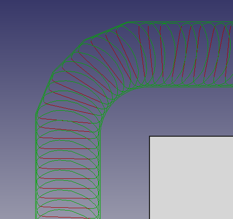

Depuis un moment, je me demandais s'il était possible de faire des coupes dans l'alu de type trochoïdal dans Freecad. Cette fonction n'existe pas dans Freecad mais j'ai expérimenté une autre methode qui semble y ressembler, j'ai nommé "adaptive operation". La fraise pénètre en oblique dans la matière selon un trajet en hélice. De cette façon, la coupe dans l'aluminium se fait avec moins de souffrance. Voici deux photos montrant cela:
En vert, la fraise coupe de la matière, en rouge la fraise n'en coupe pas. On peut paramétrer l'angle d'attaque de la spirale, son diamètre et faire pénétrer la fraise au centre de la tranchée usinée pour finir sur les bords de la coupe pour une meilleure finition.

ça semble être du trochoïdal ?
Estlcam le permet aussi, je ne l'ai pas encore testé
Publié : 07 sept. 2021, 19:06
par Jipé
Effectivement, ça ne porte pas le même nom mais ça y ressemble fortement par la trajectoire de la dent en prise avec la matière. Bien paramétré ça permet d'avoir une épaisseur de copeau quasi constante, au lieu de démarrer au mini pour finir au maxi (ou l'inverse si on travaille en avalant).
