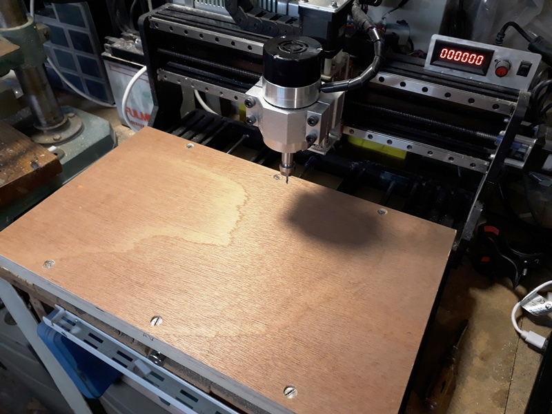

J'ai commencé par découper le panneau de CTP 15 mm destiné à les recevoir et le fixer sur le plateau de la CNC.

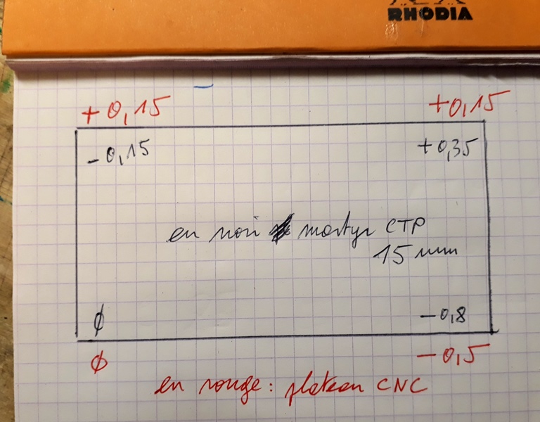

Pa curiosité j'ai voulu savoir l'écart de cote entre les extrémités de course de la fraise. (en m'aidant de la cote Z qui s'affiche dans estlCam)
A l'extrémité droite il y a plus d'un mm d'écart :oops: . En découpe traversante cela ne m'a jamais gêné, mais maintenant que je vais réaliser un support pour fixer des petites pièces à travailler, pour lesquelles le besoin de précision pourrait de faire sentir, je vais tenter de rémédier à cela.
Après les mesures sur le panneau de CTP j'ai aussi vérifié le plateau fixe de la CNC, les résultats sont un peu meilleurs. Les cotes en épaisseur du CTP ne semblent pas parfaites.
J'envisage déjà de réduire encore un peu les écarts sur le plateau fixe en jouant sur le jeu des vis d'assemblage, comme le préconisait Jipé.
Et ensuite je finirai en surfaçant le plateau, ce que je n'avais pas envisagé initialement, mais il faut savoir changer d'avis :roll:

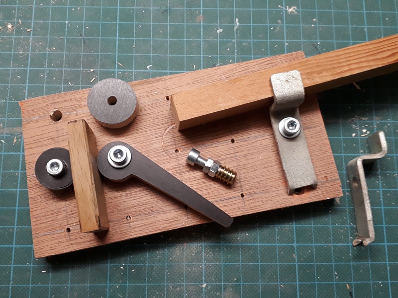

En attendant j'ai commencé à découper les leviers de serrage et les butées, comme Jipé (merci pour ton fichier).

Voici le montage de l'essai :

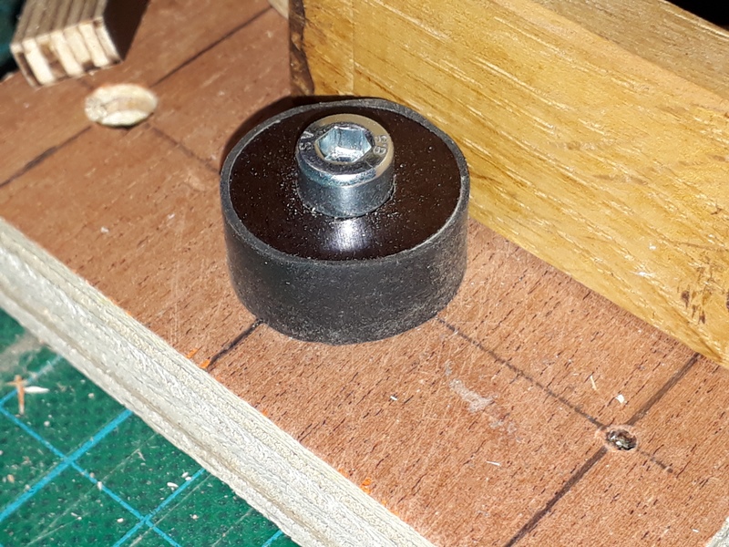

Pour limiter les efforts horizontaux j'ai introduit un peu de souplesse dans le serrage en entourant les butées rondes avec un morceau de chambre à air de vélo. Cela facilite le blocage du levier.

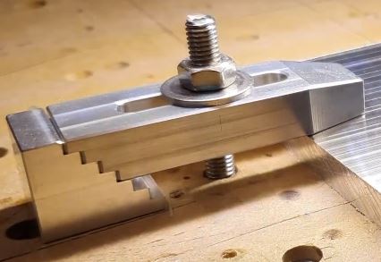

Je vais profiter des ces inserts espacés de 30 mm pour rajouter un autre moyen de serrage par appui sur la pièce, comme on le voit sur la photo ci-dessus. C'est du classique aussi. Ici j'ai juste utilisé une patte trouée. je vais par la suite utiliser des plats d'acier dans-lesquels je découperai une fente (à la place du trou ici), cela donnera davantage de souplesse de positionnement. Ces systèmes possèdent souvent un appui arrière avec une tige filetée ou un système de crantage, comme dans les deux exemples ci-dessous. Je ne vais probablement utiliser ni l'un ni l'autre, je me contenterai probablement d'un fer plat et je calerai l'arrière avec des chutes du matériau à fixer ou toute autre cale d'épaisseur

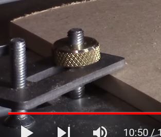

J'ai aussi commandé des écrous moletés, plus faciles à visser que les écrous papillon

Les défauts de parallélisme du CP ne m'étonne pas ; à chaque fois que j'ai du travail précis à faire avec, je relève l'épaisseur au pied à coulisse et je joue avec l'orientation "kivabien".
Pour corriger les petits défauts, tu as la possibilité de caler le plateau, au droit des vis de fixation, avec du papier. Il faut enlever le minimum au moment du surfaçage, les plis ne sont pas très épais.
Je vois que tu as commencé à prendre des options pour le bridage, beaucoup de ces éléments peuvent être fabriqués à partir de chute de plancher stratifié de 8 ou 10 mm d'épaisseur. Ce matériau est très rigide et résiste même au lubrifiant.
En ce qui concerne les cames, le serrage doit être léger ; l'effort de coupe est très faible dans les matériaux tendres, à condition de ne pas soumettre les outils à des vitesses d'avances exagérées. En général 3 cames suffisent : 2 sur la longueur et une sur la largeur en opposition à l'appui.
