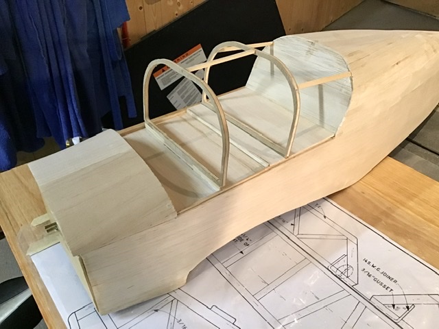

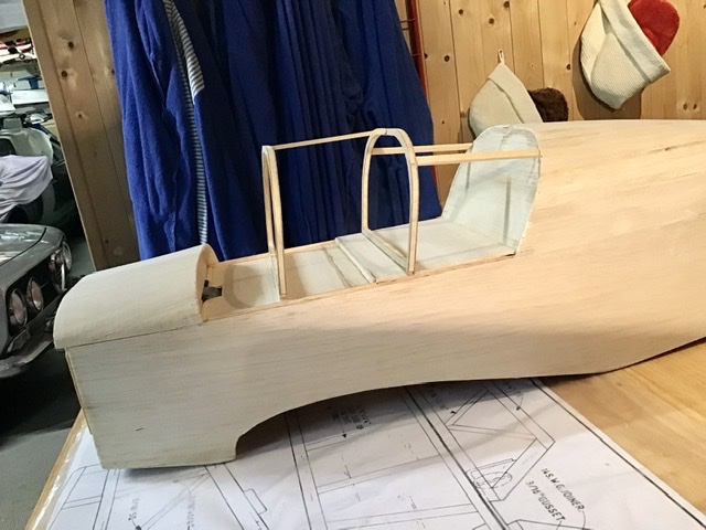

Petite avancée ce soir sur le D112 avec l’ajustage et le collage des arceaux de verrière. Comme j’ai un peu modifié le plancher, il a fallu retoucher les pièces pour les aligner avec le haut du fuselage. Les traverses ont été faites avec des baguettes d’abachi de 3x5mm. J’ai utilisé de la colle aliphatique pour les parties inférieures et de la cyano pour les petites jonctions. La partie arrière sera peinte en gris et la partie qui représente l’emplacement du pilote et de son pass...pardon, instructeur :lol:, en noir pour donner un peu de profondeur. il faudra ensuite trouver un ou deux bustes au 1/6ème, et bien entendu la partie haute du tableau de bord avec un compas tourné dans le bon sens :lol: .
