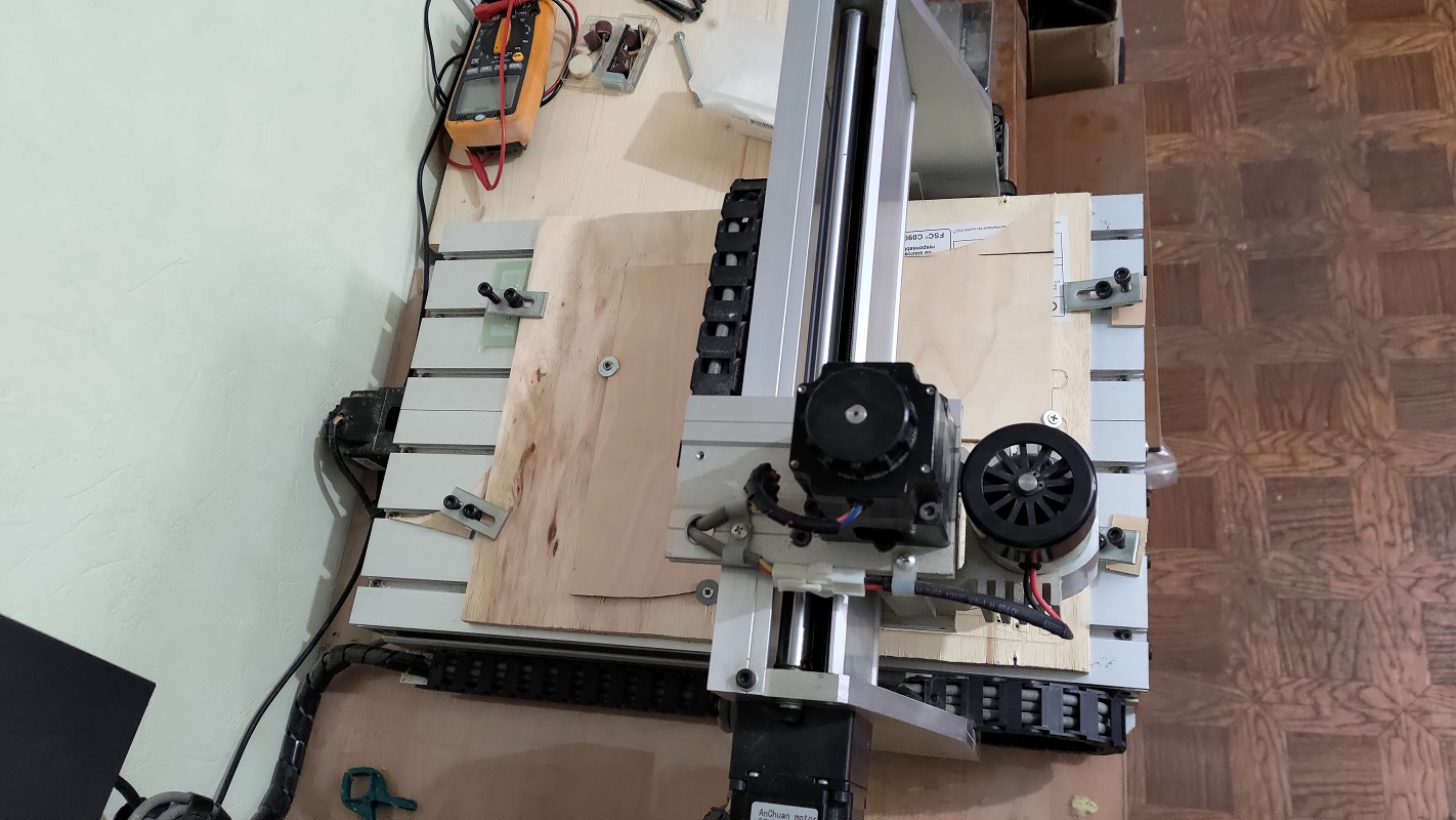

La comparaison de nos perçages est de l'ordre que quelques dixièmes de mm, sur mon CTP je n'ai pas observé de déformation surfacique avec du 6.5 mm. je ferai peut-être encore un essai avant de valider.
Je pense que le calage du plateau sous les vis de fixation est la solution, en faisant légèrement basculer sur la diagonale passant par l'origine zéro en bas à gauche. Le résultat ne sera pas à 100% car les écarts en + et en - sur la diagonale opposée ne sont pas symétriques. L'ajustement se fera par la rectification du CTP supportant les inserts.

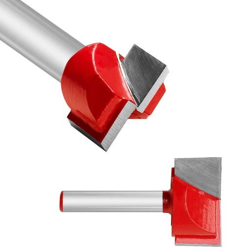

Une question concernant le surfaçage :
J'ai acheté une fraise d'un diamètre de 32 mm (queue de 6 mm) afin de dépasser nettement le gabarit de la zone de découpe. J'arrive même latéralement aux bords de ma planche de CTP avec les 16 mm de dépassement.

Avec le recul d'une nuit, ce choix m'inquiète un peu :
Tout d'abord question sécurité : un outil à moins de 4 €, venant du continent que je ne citerai pas, est-il suffisamment fiable (risque de détachement des pièces de coupe par la force centrifuge) et suffisamment équilibré pour travailler à 15 000 T/mn
Par ailleurs, ayant choisi le modèle le plus large (ça commence à 10 mm), sera-t-il compatible avec la puissance de ma broche ?

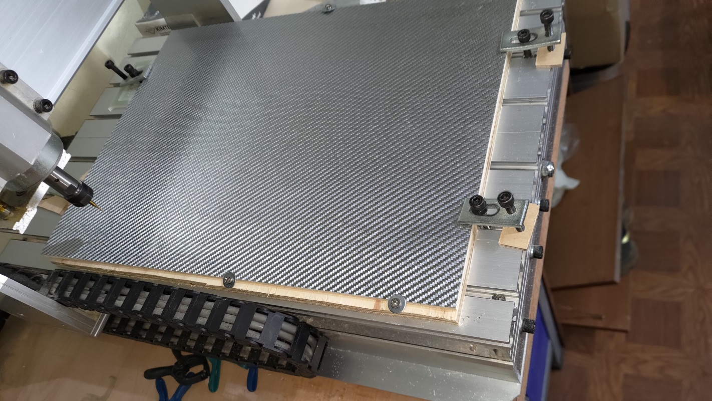

Pour les plaquettes de serrage vertical tu préconises le parquet stratifié. j'en possède des chutes. Je craignais un peu pour le fragilité en serrant trop fort, c'est pourquoi je m'orientais davantage vers du métal.
Mais il est vrai que c'est facile à découper sur mesure avec la CNC et l'essayer ne coûte rien. peut-être aussi avec le CTP brun de 9 mm que j'ai utilisé pour les cames ...
On pourrait alors même envisager d'y visser un insert fileté et réaliser ainsi le contre appui avec une simple vis de 5 mm

Armand a écrit : ↑21 janv. 2022, 12:30
J'utilise une fraise de 40 mm, 4 dents, queue de 6 pour le surfaçage ; ça ne pose aucun problème... si on respecte la vitesse de coupe et l'avance par dent.
En ce qui te concernes, avec une fraise de 32 mm à 2 dents et une vitesse de coupe de 200 m/mn tu dois tourner à 2000 tr/mn avec une avance de 320 mm/mn (2000 x 2 x 0.08). Comme écris précédemment une fraise avec une dent perpendiculaire à la surface à travailler ne doit pas avoir une avance par dent supérieure 0.1 mm. Je sais que sur certains forums on trouve des avances que je qualifierais de délirantes. Sous prétexte que le matériau est tendre on pourrait faire fi des règles de coupe. En réalité, quelle que soit la matière, l'épaisseur optimum du copeau dépend de l'orientation de l'arête tranchante par rapport à la surface usinée. pour une arête à 90° (comme c'est le cas de ta fraise) 0.1 est le max si on veut "tailler un copeau", au-delà on arrache (si la matière est tendre) ou on casse (si la matière est très dure). pour obtenir des avances plus conséquentes il faut choisir des fraises avec une arête à 45° (0.2 à 0.3 mm/dent).
Comme tu vois, à 15000 tr/mn ta fraise ne va pas aller bien loin et tu vas brûler ta surface. Si ta planche n'est pas trop mal calée tu devrais avoir une profondeur de passe de l'ordre de 0.2 mm pour rattraper les défauts ; dans ces conditions la puissance de la broche sera largement suffisante.
Revois ma vidéo sur le surfaçage avec le support à dépression : fraise de 40, 4 dents et profondeur de 0.5mm, la broche ne bronche pas.
Nota: j'ai coupé la queue de ma fraise à surfacer pour avoir un porte à faux minimum dans la pince.

Pour terminer sur une note sérieuse, en plongée suivant Z avec la fraise à surfacer, divise ton avance horizontale par 5. Ce genre de fraise travaille très mal en bout. Maintenant, si tu peux prendre ta passe en dehors de la surface de la table, tu ne risques rien.

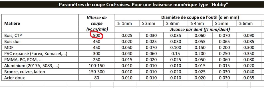

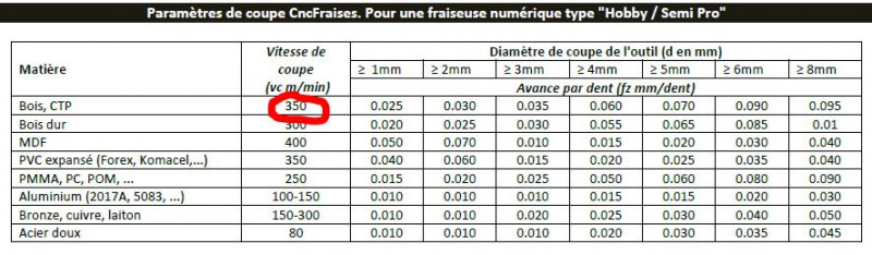

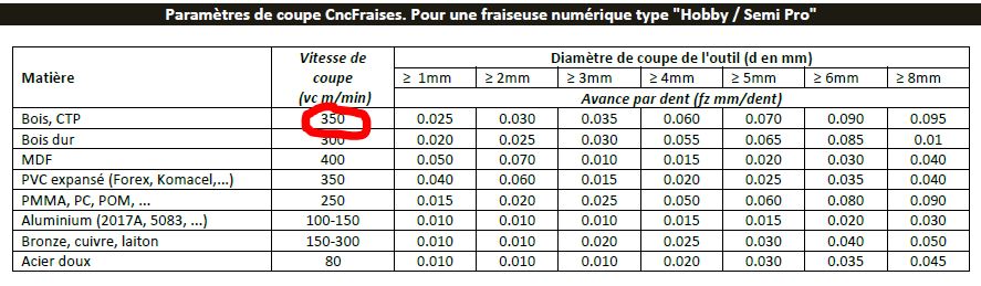

n'ayant aucune formation en mécanique comme toi ou jeanmi, je me réfère aux conseils de "CNC fraises", où j'avais acheté mes premières fraises, pour définir mes paramètres de coupe. Un site à reccommander.
https://www.cncfraises.fr/content/16-fr ... s-de-coupe
si le tableau Excel est facile d'emploi je constate que le paramètre qui demande de l'expérience est la vitesse de coupe (Vc en m/mn dans le tableau)
Tu viens de m'indiquer 200 m/mn dans mon cas pour le CTP
le tableau que j'avais téléchargé il y a quelques temps donnait 500 et je viens découvrir qu'il vient de changer pour 350, on se rapproche de ton chiffre qui me met en sécurité. A quoi te réfères-tu pour ces données et tes calculs en général ?
A mon avis ton tableau donne les vitesses de coupe pour des outils en carbure.
Pour ta fraise à surfacer qui est en HSS tu peux diviser les valeurs par 2.5. La coupe des matériaux est complexe puisqu'elle ne met pas en jeu uniquement la dureté de l'outil, mais également les angles de coupe et l'orientation des arêtes ; difficile dans ce cas de publier un tableau servant de référence universelle.
J'ai tendance à minorer les valeurs génériques pour faire durer les outils et éviter de trop surcharger la structure de ma machine. Pour le moment je teste et je note ce qui va bien, en attendant de faire un tableau de synthèse.

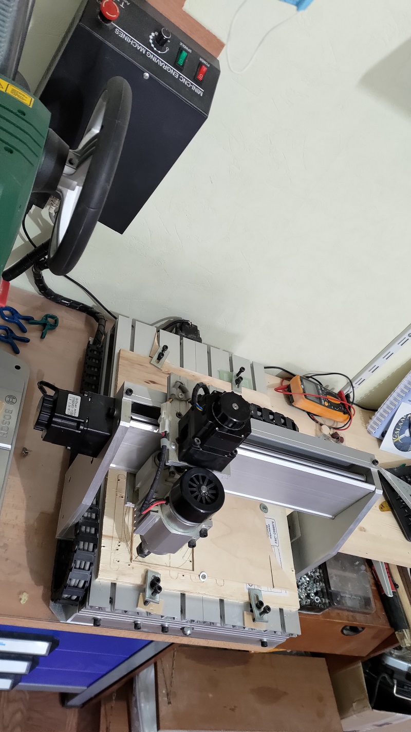

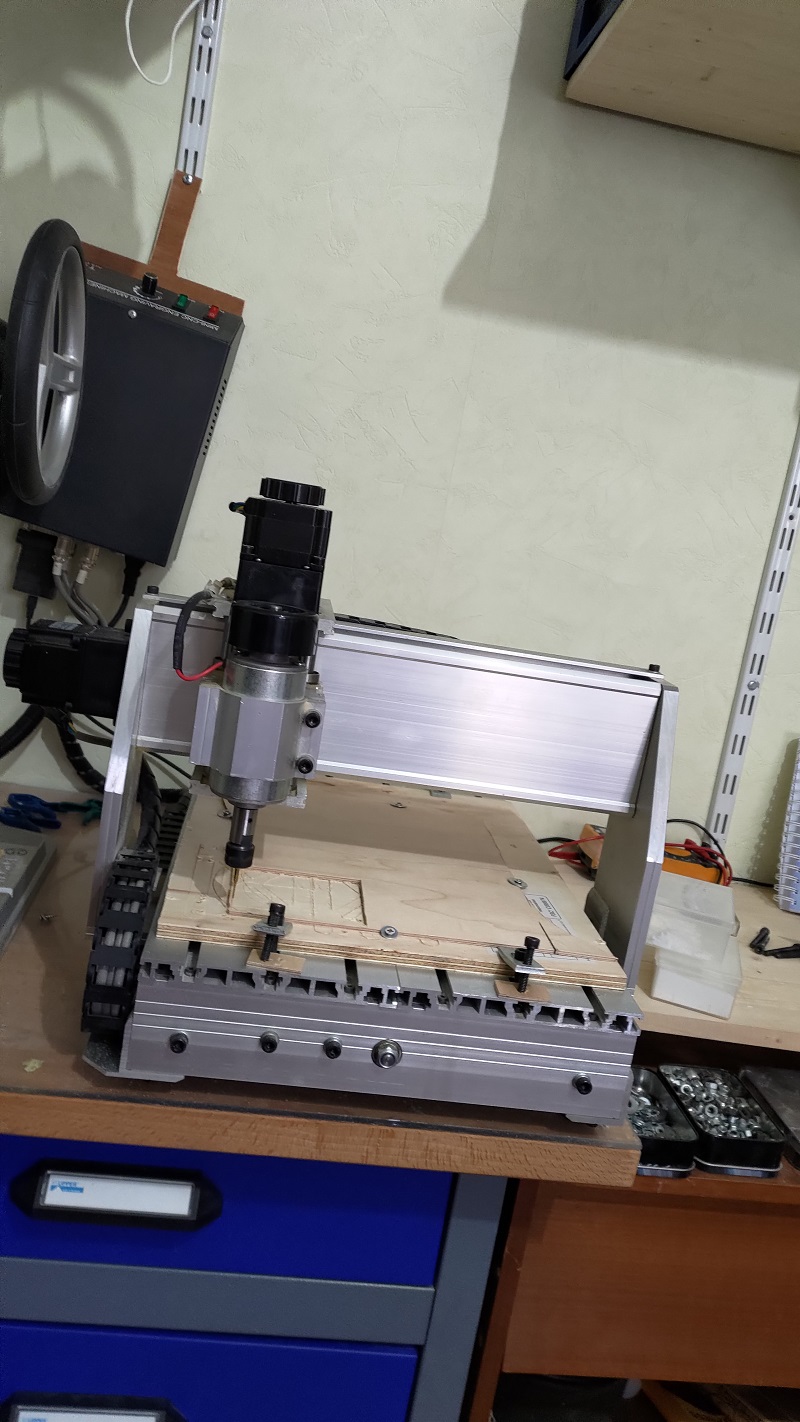

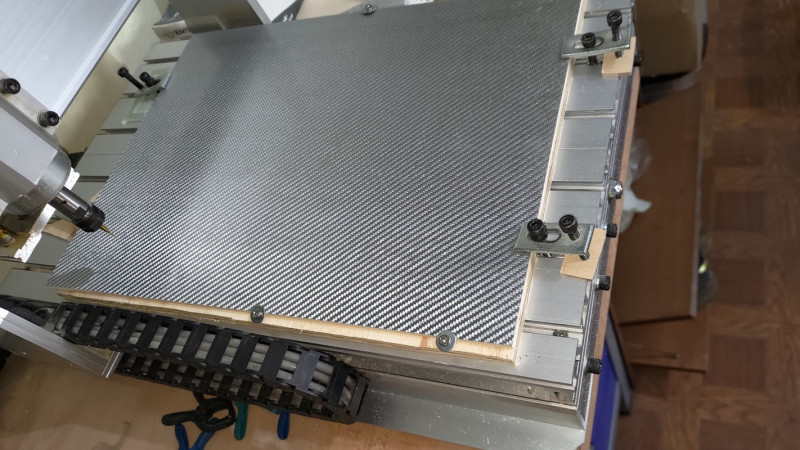

La machine en question est une 4060, machine « chinoise » que l’on trouve sur pas mal de site en plusieurs versions différentes.
Celle-ci dispose d’un plateau de 320x520mm, malheureusement de sa conception, la fraise ne permet que de se déplacer dans un cadre de 290x370 mm. Cela pourra faire l’objet d’une éventuelle modification de la machine dans le futur.
En axe Z, nous avons 180mm de marge, ce qui est plus que suffisant.
Elle dispose également d’un axe supplémentaire permettant une rotation de la pièce, mais je ne me suis encore jamais servi de cette option.
La broche dispose d’un moteur de 300W refroidit par aire. Je n’ai pour l’instant pas encore été limité par la broche.

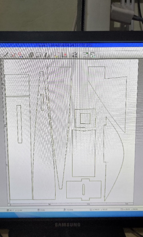

Quelqu’un m’a conseillé d’essayer le logiciel Galaad, disposant d’une version gratuite mais légèrement limité et d’une version payant loisir au prix de 384€ TTC.
J’ai donc téléchargé le logiciel en version gratuite qui m’a permit d’utiliser ma CNC entièrement. Le logiciel dispose de la partie dessin qui permet de dessiner les pièces à couper et directement piloter la machine. Et on peut bien entendu importer toutes sortes de fichiers, dxf par exemple.
La grande limite étant surtout un nombre limité de point lors de la découpe ce qui réduit le nombre de pièces pouvant être découpé en « une fois ». Ce qui pose encore plus problème est si on a une pièce un peu complexe avec des découpes, trous, éventuellement un surfaçage, … J’ai donc franchit le pas de l’achat de la licence Hobby qui m’a permis d’enlever ces limites.

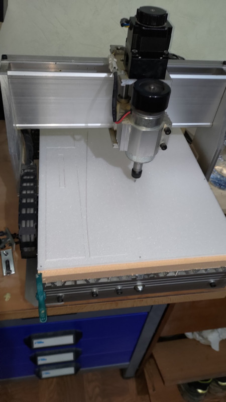

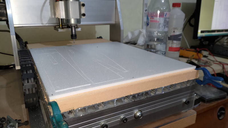

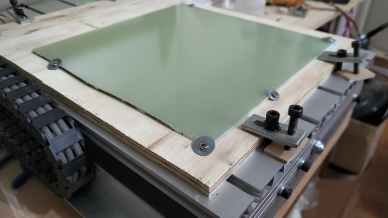

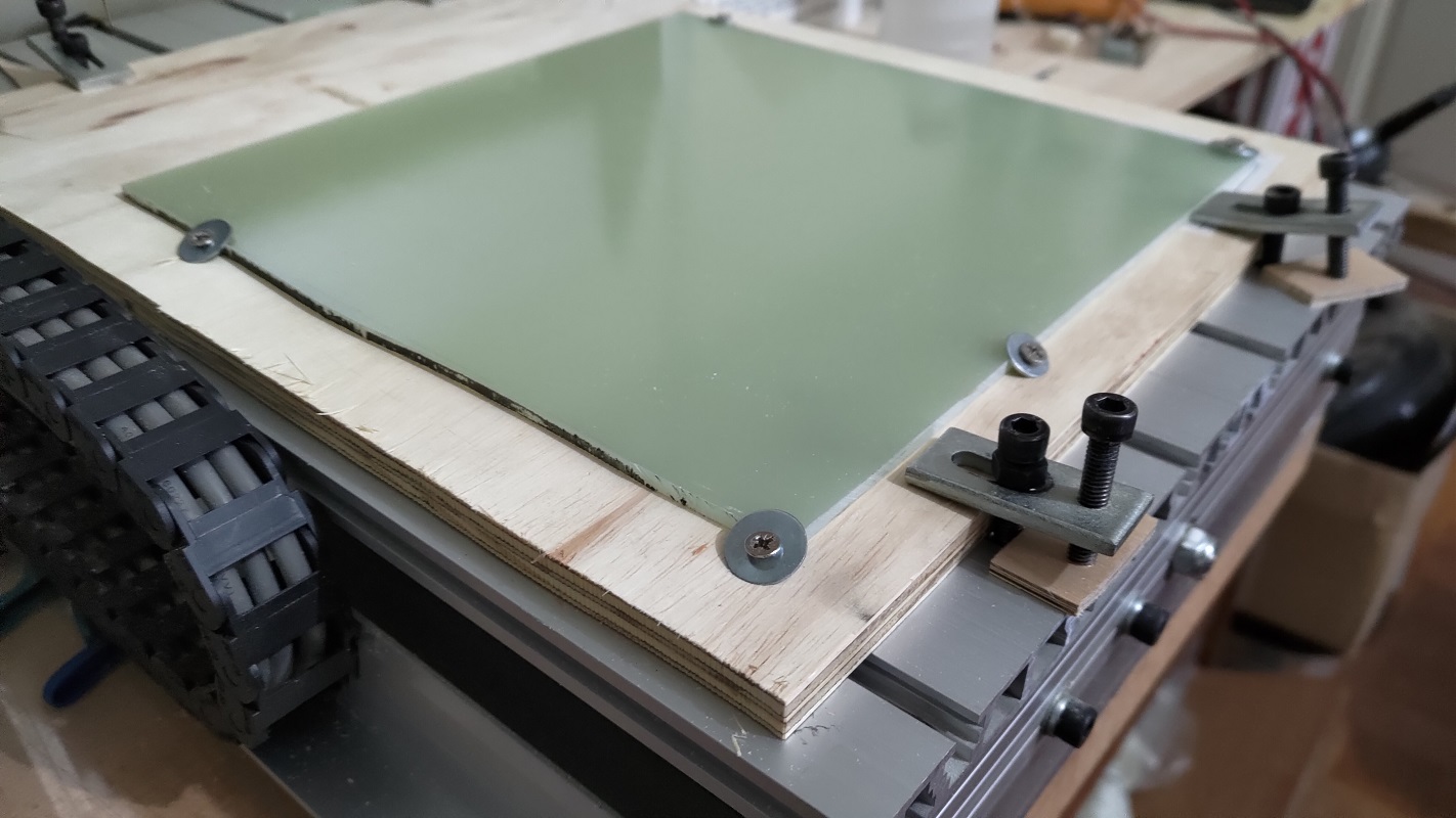

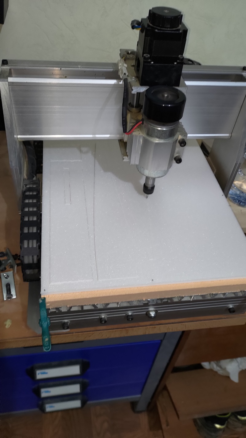

La fixation sur le plateau est encore un point à améliorer ! J’utilisais longtemps les rainures inclus dans le plateau avec les fixations prévu et une planche de bois servant de plateau martyr pour maintenir les pièces. La fixation prenait du temps et ce n’était pas très facile à mettre en place.

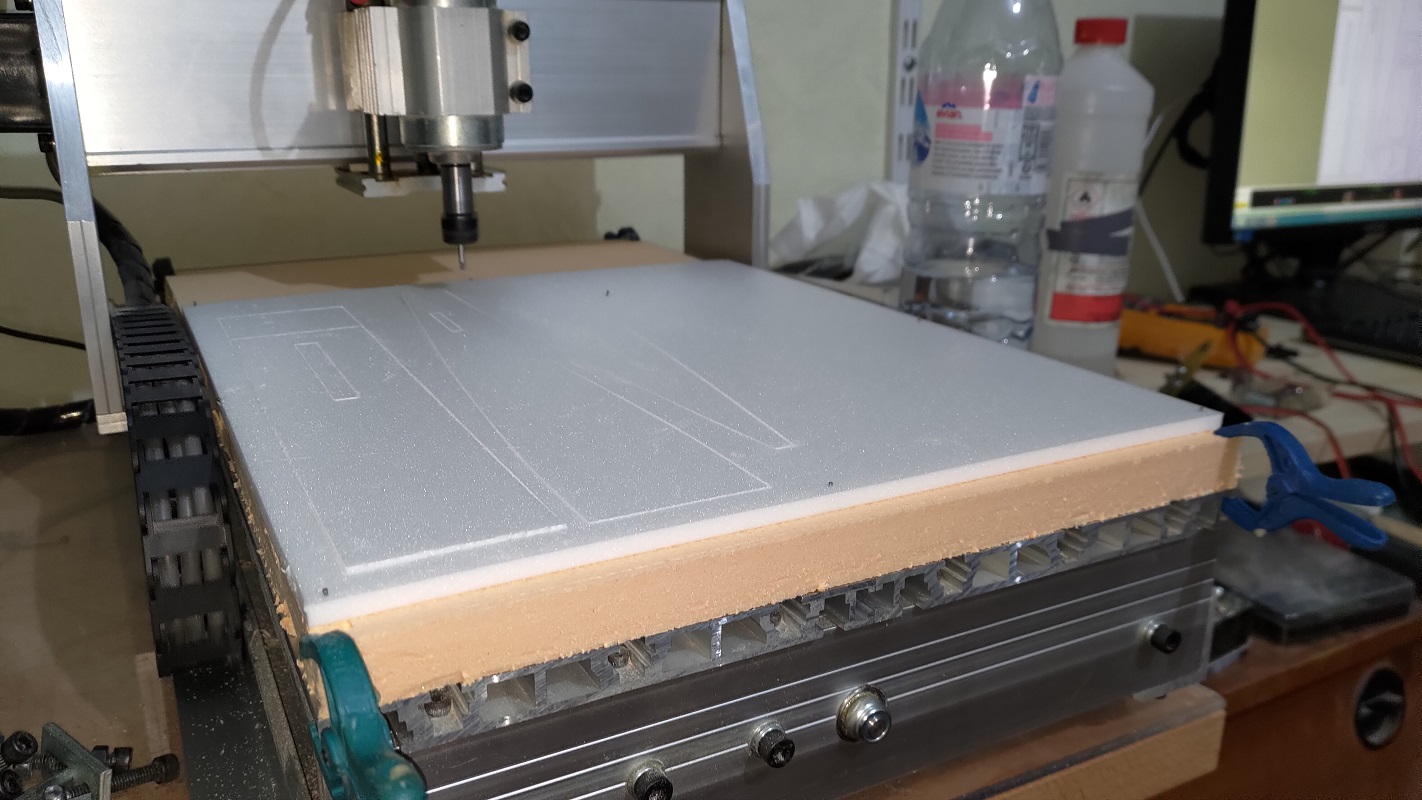

Armand m’a indiqué sa méthode pour fixer les pièces, je m’y suis inspiré pour chez moi :
Une planche de genre de roofmat qui est maintenue avec des pinces sur le plateau. Je viens ensuite épingler les plaques de dépron ou de balsa pour une découpe. Cela est largement suffisant pour maintenir. Pour un matériau plus dur, j’utilise une planche de bois qui est fixé sur mon plateau via les rainures et je viens visser ma plaque dessus.
Cette partie sera encore à améliorer, mais je gagne déjà pas mal de temps pour la fixation.
