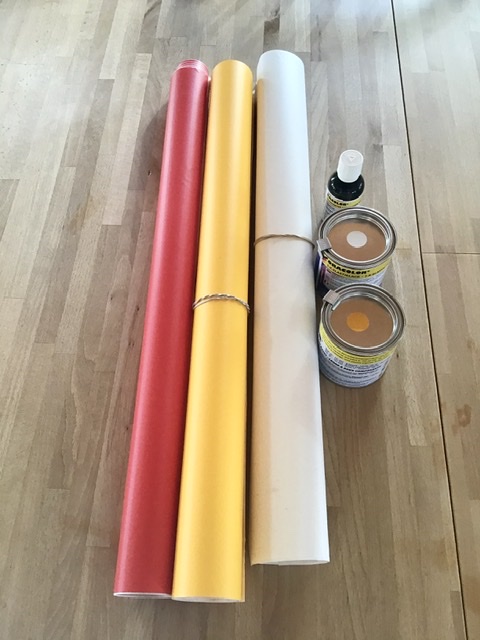

En attendant la verrière, du côté de la livrée, j’ai fait mon choix. Cet après-midi, je suis passé chez mon revendeur habituel pour acheter ce qu’il faut pour entoiler et peindre.Facile de deviner celle qui a été retenue ;) .
Je ne sais pas si j’aurais encore un peu de temps à consacrer au D112 cette semaine, samedi matin tôt, je reprends la route des Cévennes pour retrouver les cigales, le Gardon et mon 51 :lol:, et il faut quand même préparer quelques affaires.

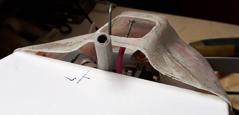

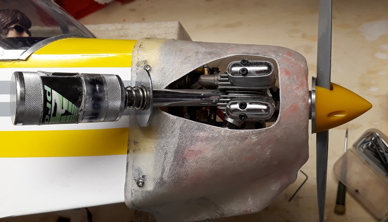

Je n'ai pas été très productif ces derniers jours, juste une petite avancée sur le capot.
J'ai suivi les conseils éclairés pour aller vers la simplicité comme l'a rappelé Michel.
L'ouverture du capot est donc plus grande qu'initialement commencée. La position inclinée de la bougie impose d’ouvrir loin vers l'AR et nécessite un soquet long. J'ai finalement avancé le capot de 2 mm par rapport aux photos précédentes, un compromis.
J'ai cependant complété l'ouverture par le dessous où il fallait de toutes façons pouvoir accéder au pointeau. Par cette ouverture sortiront aussi les durits de remplissage et reniflard carter.
Et voici l'ouverture réduite à l'avant
Publié : 08 juil. 2020, 20:21
Armand, il y a tout de même un détail qui me préoccupe : Ton pointeau qui sort sous le capot sera très exposé lorsque tu (le 112...) passeras sur le nez à l'atterro. Il risque fort de casser.......Je ne ma souviens plus s'il y avait la possibilité de retourner le carbu sur le .30 ? La solution serait de le raccourcir pour qu'il ne dépasse presque plus sous le capot.
Par ailleurs, l'ouverture du capot ne me choque pas plus que ça. Tu aurais pu l'ouvrir un peu moins si tu ne l'avais pas avancé de 2mm. Mais bon, ton hélice est plus près du capot comme tu le voulais..... Compromis !!!!
