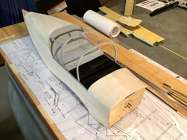

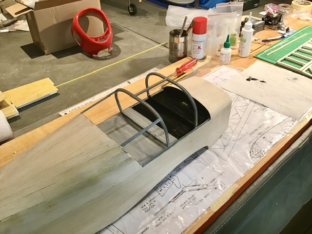

De mon côté, j’ai également profité de la soirée pour faire un peu d’avance sur le D112. J’ai donné deux couches de peinture dans l’habitacle et j’ai monté les charnières de la profondeur, c’est un des boulots que j’aime le moins faire. J’ai d’ailleurs acheté il y a pas mal d’années une petite machine qui me facilite bien la tâche. La Slot Machine de Great Planes, j’ai pas mal d’outils de ce constructeur qui était pour moi, plus prolifique que Hobby Horizon qui sont surtout des vendeurs de modèles et qui laissent de côté les accessoires et les outils.

Jeanmi, le capot rouge qui est derrière le fuselage du 112, on dirait bien que c'est un capot de F6F Hellcat. (un de mes avions fétiches...) J'ai bon ?
En tous cas, c'est pas celui du 112 :lol: :lol: :lol:
