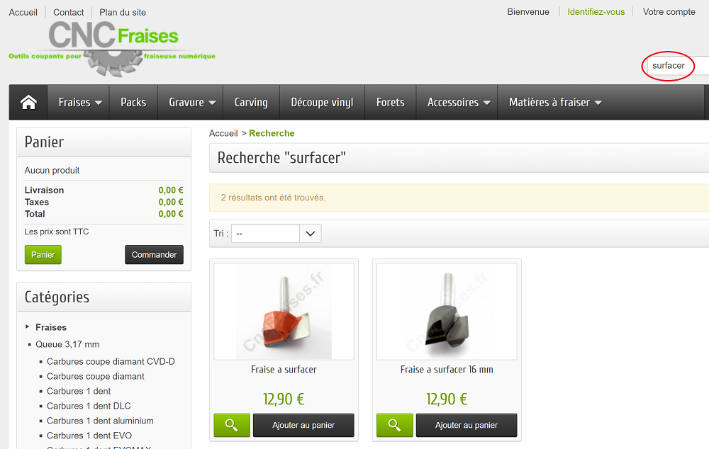

Armand a écrit : ↑22 janv. 2022, 12:26 Il faut donc saluer le tableau et les fichiers excel de CNC fraises, qui ont l'avantage d'exister. L'auteur en rappelle d'ailleurs les limites.
Je ne peux que recommander ce site que je rappelle volontairement
https://www.cncfraises.fr/
Même si je n'y ai pas trouvé la fraise de surfaçage, il propose une grande variété d'outils et surtout des explications nombreuses en bas de page dans l'encadré gris foncé
merci manu,
à ce prix je l'aurais probablement prise
dommage qu'elle ne soit pas accessible depuis le menu sur la gauche de la page, j'avais tout parcouru, particulièrement celles à queue de 6 mm, pour lesquelles j'avais spécialement acheté une pince.
J'ai peut-être été trop vite, mais même en y retournant à l'instant, rien sous 6 mm :?: :?:
Il faut faire une recherche avec le mot "surfacer".
En haut à droite.
C'est dans les accessoires.
Trop tard pour lui, ce sera pour une autre fois ...

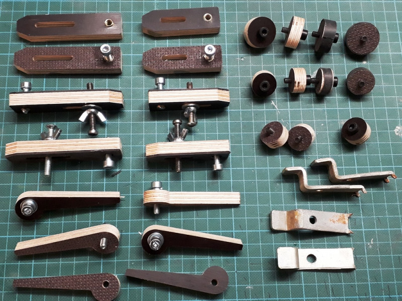

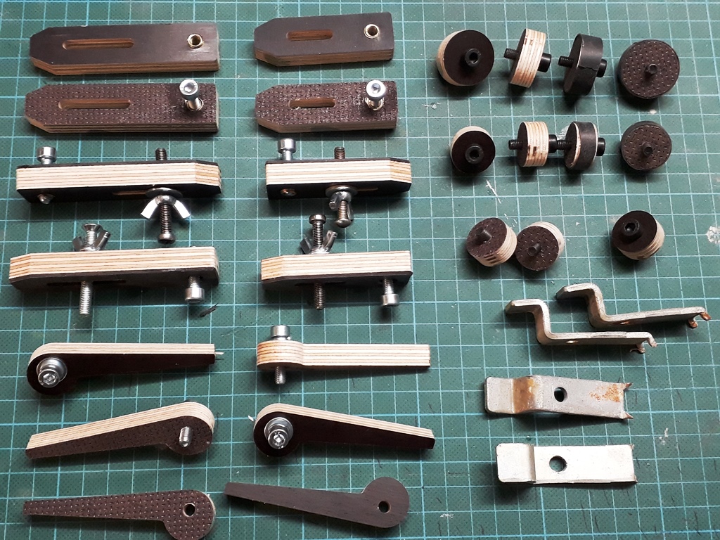

Lorsque j'avais fini mes kits depron cet AM je me suis attelé à la confection d'outils de fixation pour la future planche garnie d'inserts filetés.
J'ai rajouté quelques leviers de serrage et butées rondes, comme les modèles déjà évoqués (plan de Jipé)
j'ai aussi réalisé des systèmes classiques d'appui avec vis de serrage verticale, sur le principe des deux photos publiées plus haut et sur idée de Jipé toujours, j'ai abandonné le métal trop difficile à travailler pour le même CTP coffrage de 9 mm déjà utilisé. ça semble suffisamment solide.
L'utilisation du CTP m'a aussi permis de visser des inserts filetés en extrémité arrière. Ils accueilleront des vis en sens opposé de celles du serrage pour servir de cale de hauteur réglable
Comme aussi évoqué plus haut j'ai équipé quelques butées rondes de caoutchouc de chambre à air de vélo. j'en conserve aussi sans, pour comparer dès que j'aurai mon installation.
De même j'ai collé un caoutchouc (de chambre à air de voiture cette fois :lol: ) sous certains levier de serrage verticaux. Ceci pour deux raisons :
- pour mieux maintenir contre le ripage les pièces à serrer
- pour pouvoir utiliser ces plaquette fendues en butée horizontale, comme les ronds, avec possibilité de réglage de la distance grâce à la fente. Le caoutchouc devant garantir une meilleure résistance au glissement.
J'attends encore de la visserie et particulièrement des écrous moletés pour remplacer les écrous papillon

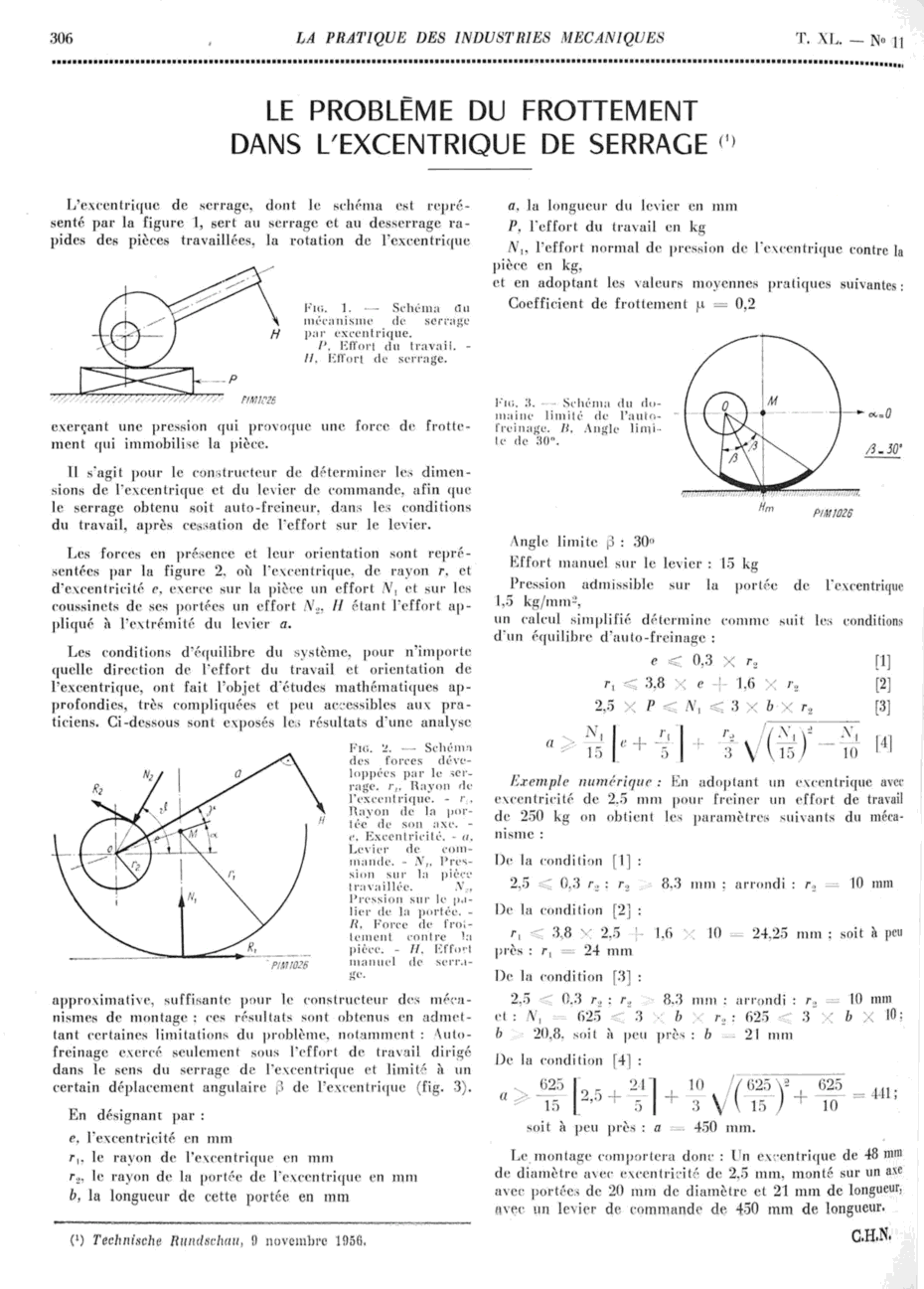

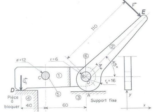

C'est ainsi que j'avais souhaité optimiser l'excentrique de serrage. Tu te souviens, Jipé, je t'avais avoué mon incompétence pour en dessiner la courbe.
Comme c'est dimanche et que le temps est maussade, je suis persuadé qu'un très grand nombre des lecteurs de ce forum seront intéressés par ce sujet passionnant :lol:
Voici un échantillon de ce que j'ai pu glaner sur le net
photo 2.JPG (124.33 Kio) Consulté 2722 fois
excentrique de blocage.JPG (27.1 Kio) Consulté 2722 fois
Je me suis bien évidemment souvenu de mes cours de physique comme si ça datait de hier ;) , mais je dois l'avouer, j'ai abandonné, je n'allais quand-même pas gaspiller mes connaissances très poussée pour résoudre ces banales équations :lol:
