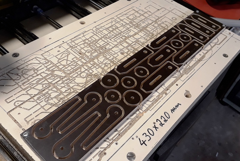

Lorsque j'avais fini mes kits depron cet AM je me suis attelé à la confection d'outils de fixation pour la future planche garnie d'inserts filetés.
J'ai rajouté quelques leviers de serrage et butées rondes, comme les modèles déjà évoqués (plan de Jipé)
j'ai aussi réalisé des systèmes classiques d'appui avec vis de serrage verticale, sur le principe des deux photos publiées plus haut et sur idée de Jipé toujours, j'ai abandonné le métal trop difficile à travailler pour le même CTP coffrage de 9 mm déjà utilisé. ça semble suffisamment solide.
L'utilisation du CTP m'a aussi permis de visser des inserts filetés en extrémité arrière. Ils accueilleront des vis en sens opposé de celles du serrage pour servir de cale de hauteur réglable
Comme aussi évoqué plus haut j'ai équipé quelques butées rondes de caoutchouc de chambre à air de vélo. j'en conserve aussi sans, pour comparer dès que j'aurai mon installation.
De même j'ai collé un caoutchouc (de chambre à air de voiture cette fois :lol: ) sous certains levier de serrage verticaux. Ceci pour deux raisons :
- pour mieux maintenir contre le ripage les pièces à serrer
- pour pouvoir utiliser ces plaquette fendues en butée horizontale, comme les ronds, avec possibilité de réglage de la distance grâce à la fente. Le caoutchouc devant garantir une meilleure résistance au glissement.
J'attends encore de la visserie et particulièrement des écrous moletés pour remplacer les écrous papillon

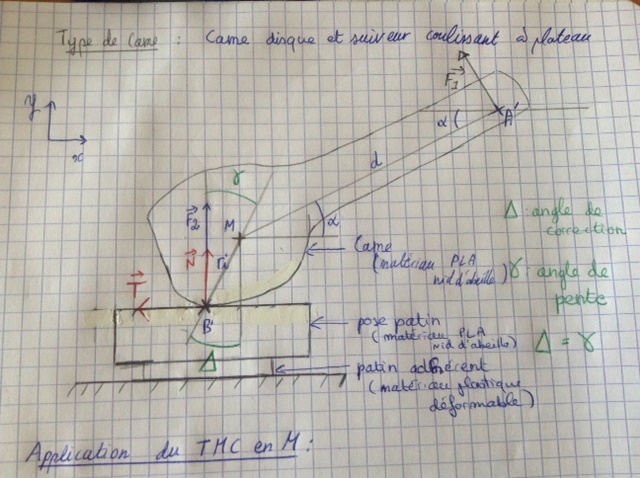

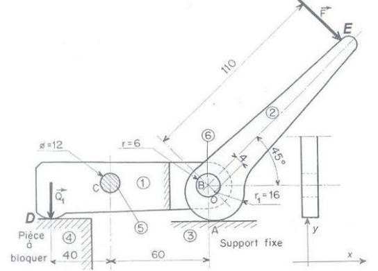

Parfois j'aime bien aller au fond des choses.
C'est ainsi que j'avais souhaité optimiser l'excentrique de serrage. Tu te souviens, Jipé, je t'avais avoué mon incompétence pour en dessiner la courbe.
Comme c'est dimanche et que le temps est maussade, je suis persuadé qu'un très grand nombre des lecteurs de ce forum seront intéressés par ce sujet passionnant :lol:
Voici un échantillon de ce que j'ai pu glaner sur le net
photo 2.JPG (124.33 Kio) Consulté 2733 fois
excentrique de blocage.JPG (27.1 Kio) Consulté 2733 fois
Je me suis bien évidemment souvenu de mes cours de physique comme si ça datait de hier ;) , mais je dois l'avouer, j'ai abandonné, je n'allais quand-même pas gaspiller mes connaissances très poussée pour résoudre ces banales équations :lol:
