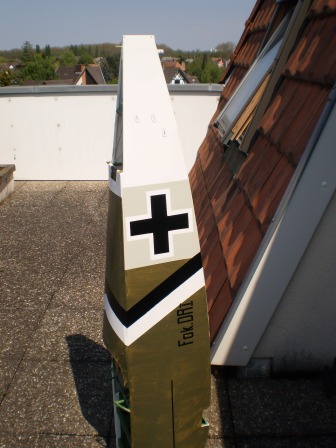

Je vais finir de présenter la mise en peinture du modèle... vieux motard que jamais :lol:
Quelques pages plus tôt, j´ai montré la couleur vert olive..
Pour le dessous, j´ai pris le bleu turquoise que j´ai appliqué au pistolet.
puis j´ai appliqué dans l´ordre, le blanc, le noir et enfin le rouge.

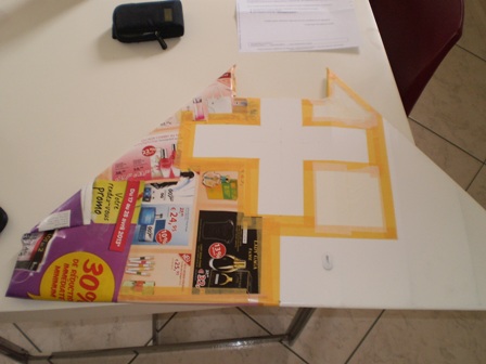

Blanc:

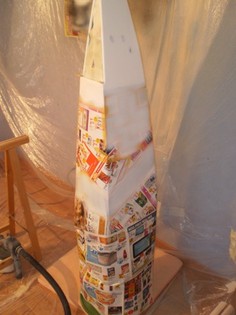

tout commence par un travail de masquage qui est la phase la plus longue.
peinture au pistolet ( 2 couches avec séchage de 30 mn entre). Merci aux pub dans les boites aux lettres!
voila le résultat!

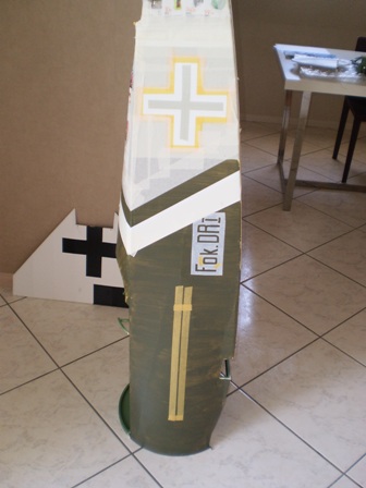

Pour la couleur noire, même chose.
Pour éviter de gâcher la peinture (très chère), je prépare et peint toutes les pièces en même temps ce qui fait un boulot de prép énorme pour un très court instant de mise en peinture...
et le résultat:
Pour finir le rouge...
Voila, ce fut ma 1ere expérience de peinture au pistolet, je suis content du résultat sur le modèle. Un peu moins dans la pièce qui malgré les protections fut recouverte d´une fine pellicule de brouillard de peinture..... a partir de cette date, cette pièce devint mon atelier! ;) ;)
