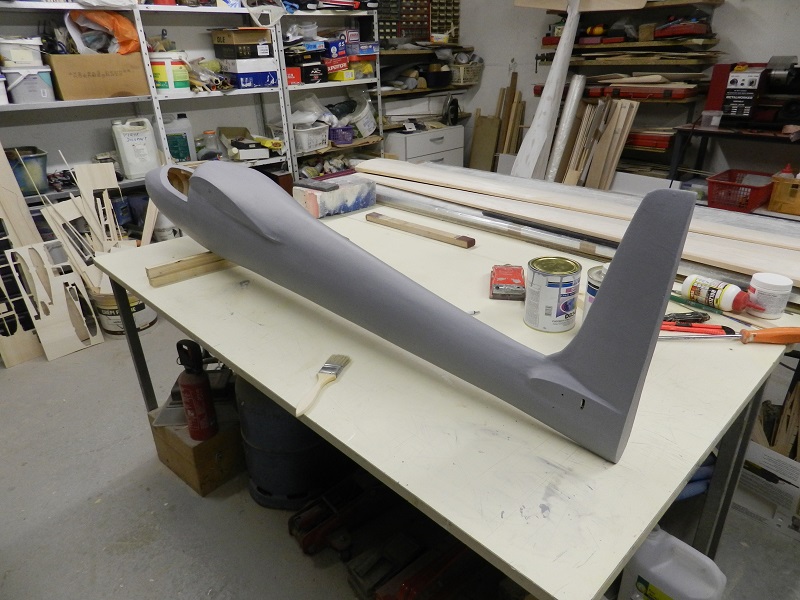

début de la finition du fuselage avec marouflage à la fibre de verre après avoir mis une couche de bouche pores
marouflage fibre de verre.jpg (114.14 Kio) Consulté 9506 fois
après séchage et ponçage léger je passe une couche assez épaisse d'apprêt carrossier
fuso appreté.jpg (183.63 Kio) Consulté 9506 fois

Jacky_m a écrit : après séchage et ponçage léger je passe une couche assez épaisse d'apprêt carrossier
Une couche assez épaisse :? Ca fait peur pour la masse finale :lol:
Je suppose que tu vas poncer fort après ;)
Re: KA6
Oui un bon ponçage à l'eau lorsque ce sera bien sec, il ne restera pas grand chose de gris, puis une couche d'apprêt au pistolet qui sera poncée a l'eau , puis peinture blanche.
