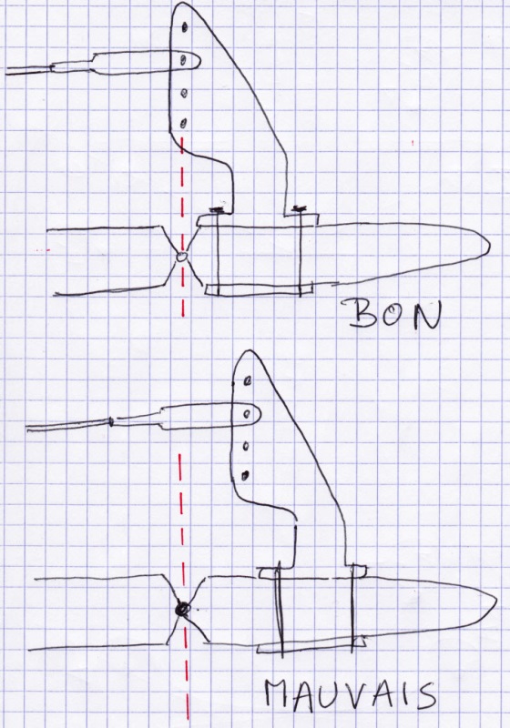

danhz est-ce que le croquis ci-dessous peut t'avancer pour le cas général du trainer que j'évoquais ?
Pour la mauvaise solution, pour une commande fixée perpendiculairement sur le servo, et pour une rotation d'un même angle du servo, le déplacement de la gouverne sera plus important vers le haut que vers le bas.
Pour la bonne solution il sera identique dans les 2 directions

Oui, cela je le savais. Dans ton croquis précédent je cherchais le lien entre l angle de rotation et la tension des deux fils. Le fait de décentrer l axe de rotation n a rien a voir avec les tension des 2 fils!

Tu as raison, le problème du guignol est différent de la commande par câbles. Je l'ai mis car il s'agit d'un autre problème souvent rencontré sur les gouvernes.
