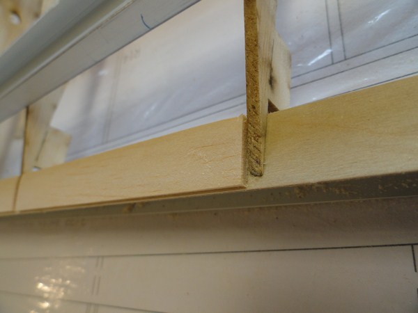

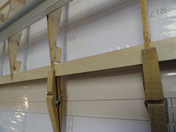

Fabrication des bords de fuite.
Collage du BF intrados
DSC01694 (Copier).JPG (61.93 Kio) Consulté 10073 fois
Collage de balsa entre les nervures afin de remplir et rigidifier l'ensemble

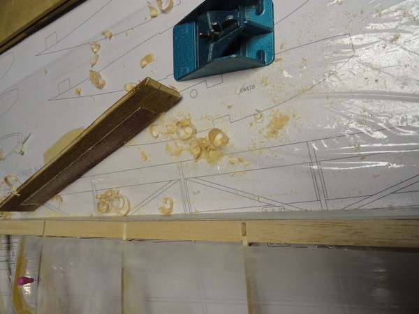

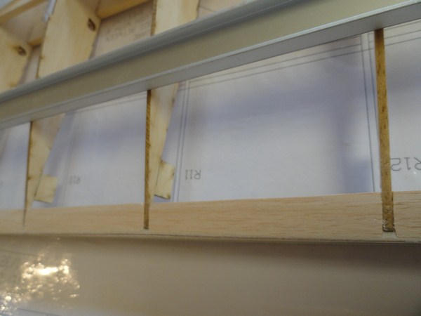

Rabotage et ponçage du bord de fuite.
DSC01692(1) (Copier).JPG (78.64 Kio) Consulté 10073 fois
DSC01695 (Copier).JPG (50.86 Kio) Consulté 10073 fois
