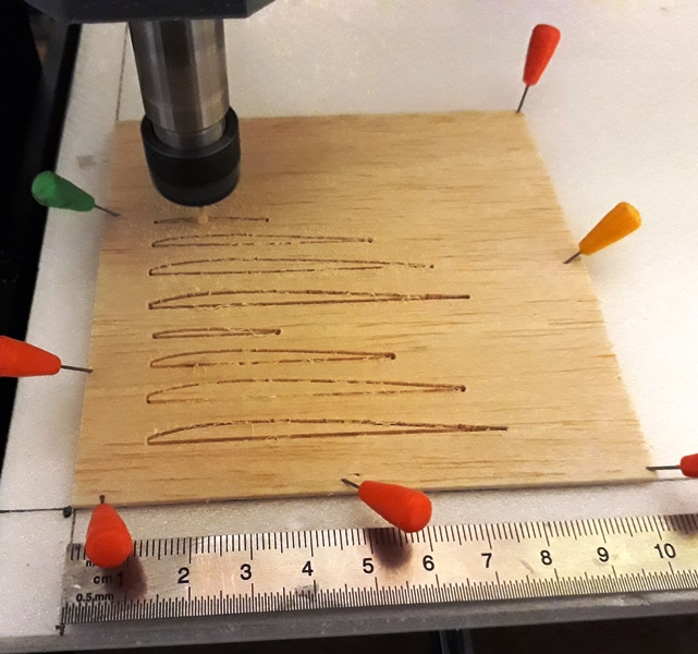

J'ai donc fait mes premiers travaux réels ce soir, le découpage des nervures du Crobe de Franck Aguerre
Ce sont des nervures minuscules j'ai donc utilisé une fraise de 0.8 mm et une vitesse de 100 mm/mn sur du balsa 20/10
La règle donne une idée de la taille
Le résultat est correct
Dans l'épaisseur de 2 mm du balsa on distingue les stries de la fraise, c'est propre !

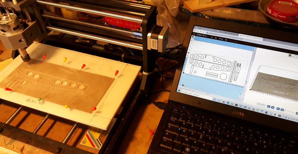

Un gros avantage par rapport à d'autres solutions, c'est que Easel est le seul outil nécessaire en aval du logiciel de DAO. Il génère le G-code ET il pilote la CNC (ça dépend bien entendu de la machine, j'ai eu la chance que la mienne y soit référencée). Même sans posséder une CNC tu peux te créer un compte et le tester en lui injectant du .dxf. Tu peux par exemple déclarer ma machine (quelque chose qui comporte "3018") et faire des essais.
C'est d'ailleurs comme-ça que je travaille : je prépare tout sur mon PC de bureau avec écran 22 pouces. les données sont automatiquement enregistrées sur le site de Inventables, puis je descends à la cave et je me connecte sur le même site avec mon portable à côté de la CNC et je lance la découpe.

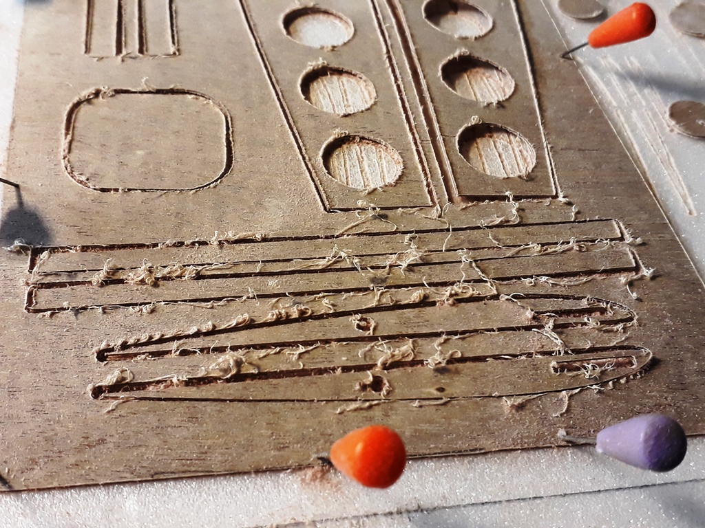

Voici la découpe des pièces en CTP 4/10 destinées au Crobe. C'est avec certaines de ces pièces un peu complexes que l'intérêt de la CNC devient évident. même avec un si petit modèle de fraise ;)
Observe un peu l'interface à l'écran, il n'y a pas grand chose (manque quelques menus à droite de l'écran)
aussi une petite vidéo. Je suis resté volontairement très lent, je pense qu'on peut sensiblement accélérer avec la pratique.
https://youtu.be/k00x9j2uxqY
A noter qu'en zoomant fort on voit quand-même des cheveux qui se dressent :lol:
Peut-être une question de qualité de fraise ou de vitesse, l'expérience me le dira ...
Mais rien de bien grave, un petit coup de poncette recto-verso sur les pièces avant de les séparer et tout rentre dans l'ordre. ça fait plaisir de voir son premier "panier" de découpe :)
