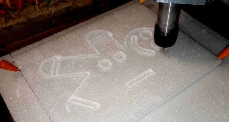

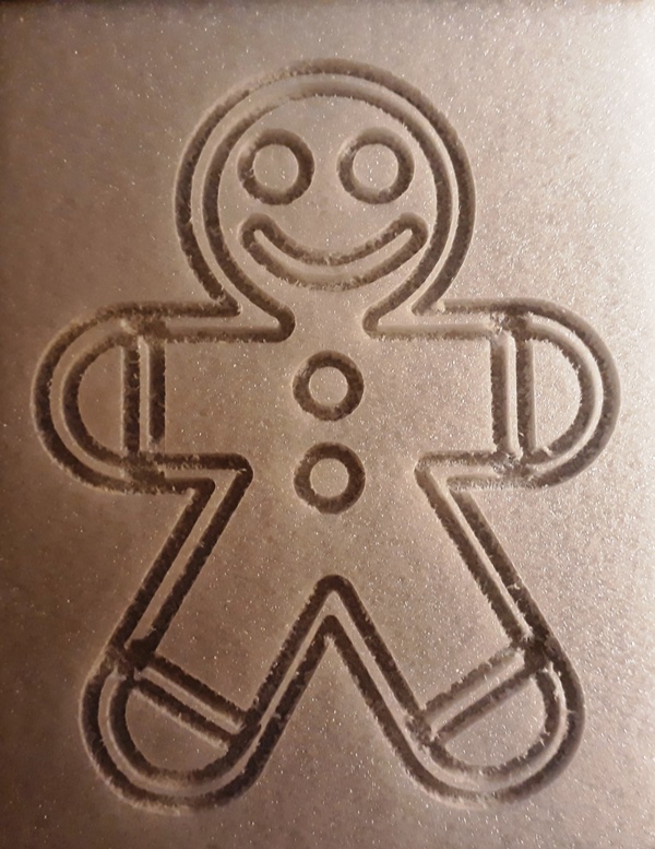

Sauf autre problème que je pourrais rencontrer, ou question qui me serait posée, je peux donc clôturer ce sujet par une découpe un peu plus ludique dans du dépron.
Conclusion : satisfait. seule limitation la taille de la zone de découpe

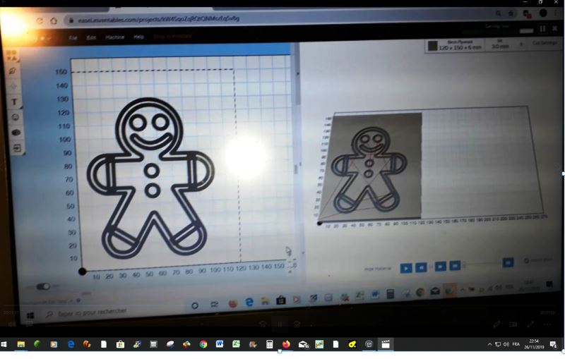

jeanmi, il me semble difficile de trouver plus simple que EASEL. J'ai vu pas mal d'interfaces depuis le début de ce projet, celle-ci inquiète presque par son absence de fonctions, mais tout y est.
Il y a juste les fonctionnalités qu'il nous faut pour la découpe de pièces, rien de superflu. je viens de finir la découpe des nervures du Crobe, c'est archi facile.
Je viens de préparer le fichier dxf pour la découpe des pièces en CTP, ce sera pour demain.
Il accepte du .dxf ou du .svg. Donc il faut bien entendu un logiciel de DAO en amont. Ou, pour le cas de mon Crobe, j'avais téléchargé le plan en .dxf.
Le seul problème que j'ai rencontré c'est la "pureté" de mon plan dxf. Pour les pièces en CTP et les nervures j'ai pu facilement créer des polylignes à partir des segments constitutifs des pièces mais pour le fuselage ça n'a toujours pas fonctionné. Il est constitué de courbes qui ne se joignent pas parfaitement (en zoomant très fort) ou qui se chevauchent.
Aussi longtemps qu'on n'a pas une surface fermée EASEL ne peut évidemment pas définir une découpe extérieure pour le pourtour et intérieure pour les trous par exemple
Ce problème n'existe pas si on dessine le plan soi-même. mais EASEL n'y est pour rien, je ne peux que le recommander.
Ma seule crainte c'est que je m'y habitue trop et que cela finisse comme avec DraftSight en version payante. Et si on regarde les prix pratiqués par Inventables, l'éditeur de Easel, cela donne une douche froide.
Un gros avantage par rapport à d'autres solutions, c'est que Easel est le seul outil nécessaire en aval du logiciel de DAO. Il génère le G-code ET il pilote la CNC (ça dépend bien entendu de la machine, j'ai eu la chance que la mienne y soit référencée). Même sans posséder une CNC tu peux te créer un compte et le tester en lui injectant du .dxf. Tu peux par exemple déclarer ma machine (quelque chose qui comporte "3018") et faire des essais.
C'est d'ailleurs comme-ça que je travaille : je prépare tout sur mon PC de bureau avec écran 22 pouces. les données sont automatiquement enregistrées sur le site de Inventables, puis je descends à la cave et je me connecte sur le même site avec mon portable à côté de la CNC et je lance la découpe.
danhz, il est vrai que c'est Noël qui m'a inspiré pour la découpe du "männele", c'était aussi pour envoyer un sourire à tous ceux qui m'ont permis de progresser très vite dans ce domaine totalement nouveau pour moi. Encore merci à eux.

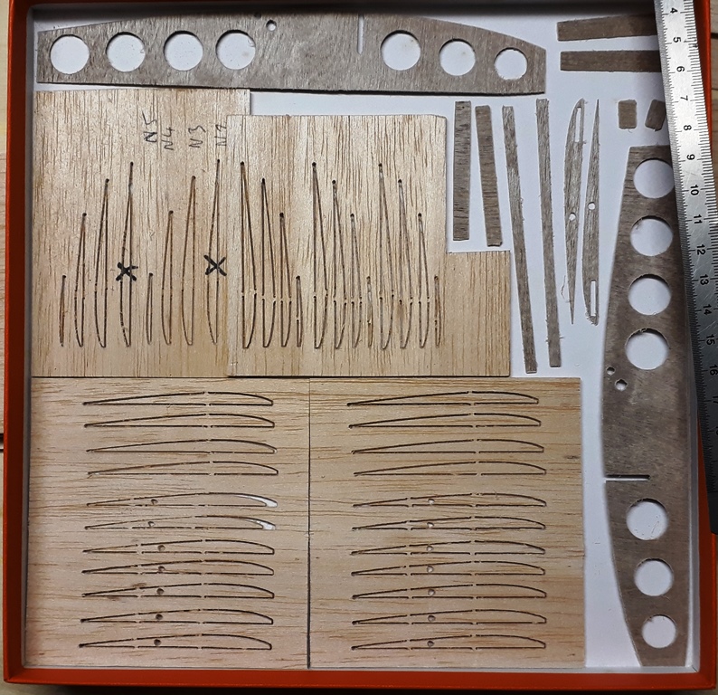

Re: Découpe avec la CNC FAKIR de CNCfab
Publié : 28 nov. 2019, 16:07
Jeanmi, pour te motiver encore un peu plus :)
Voici la découpe des pièces en CTP 4/10 destinées au Crobe. C'est avec certaines de ces pièces un peu complexes que l'intérêt de la CNC devient évident. même avec un si petit modèle de fraise ;)
Observe un peu l'interface à l'écran, il n'y a pas grand chose (manque quelques menus à droite de l'écran)
aussi une petite vidéo. Je suis resté volontairement très lent, je pense qu'on peut sensiblement accélérer avec la pratique.
https://youtu.be/k00x9j2uxqY
A noter qu'en zoomant fort on voit quand-même des cheveux qui se dressent :lol:
Peut-être une question de qualité de fraise ou de vitesse, l'expérience me le dira ...
Mais rien de bien grave, un petit coup de poncette recto-verso sur les pièces avant de les séparer et tout rentre dans l'ordre. ça fait plaisir de voir son premier "panier" de découpe :)
