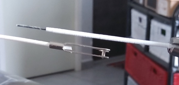

Ouff...j’ai retrouvé la page, manque d’exercices. Merci tout de même Armand
Une combine pour éviter un embout de chape. Un morceau de gaine sur une Cap 0,8...à peine de colle pour solidariser l’ensemble sur la visseuse, une filière M2 et voilà. Ensuite on colle un morceau de 15 mm sur la commande et le tour est joué
Re: Occupation pour l'hiver (Art Hobby Orion EV)
Publié : 28 déc. 2023, 17:05
Astuce très intéressante que je retiens et qui me semble suffisante pour des avions de taille moyenne, sachant que fileter une CAP relève presque de l'impossible

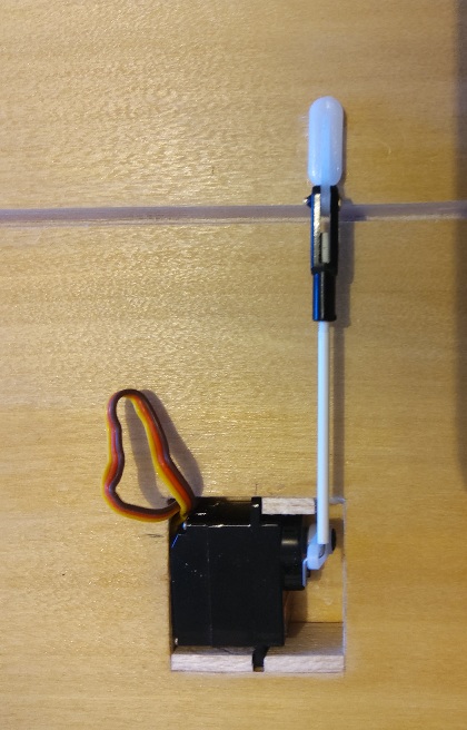

C’est vrai que c’est délicat à réaliser mais ça marche. Hier j’en ai fait 20cm.
Sur les commandes ailerons lg 6cm ,volets 4cm si on ajoute un embout à la chape ,il ne resterait pas grand chose de Cap

Tige filetée M2 eu été préférable et plus "safe" ;-)
Pat'
Publié : 30 déc. 2023, 11:31
par Phil42
Salut Pat
Tige filtée oui bien sûr mais deux chappes .
Là y a un z facile à monter ,léger et puis je n’ai pas de tiges :lol:
