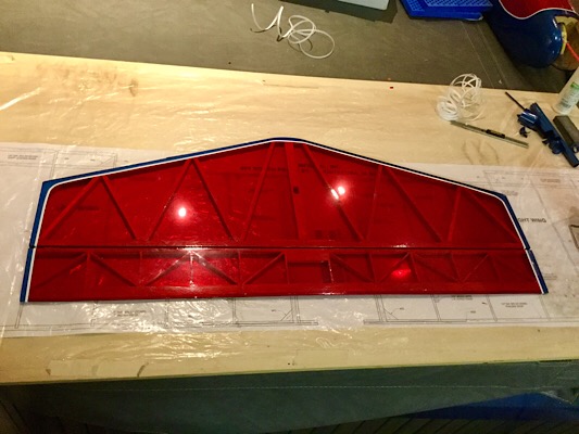

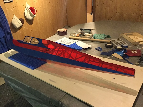

L’objectif est de ressembler à ça Le fuselage tout de rouge vêtu avant pose de la déco Et le premier côté terminé, il manque les filets blancs. Et l’aile terminée, si je trouve un rouleau de Monokote de même couleur, pas impossible qu’un jour je fasse également l’intrado.

Un petit après-midi consacré à l’entoilage du fuselage. Tout d’abord Oralight rouge pour le fond et ensuite le Monokote bleu métallique pour la déco. La structure en baguettes manquant de « supports » pour coller le bord des coupons de Monokote, j’ai dû parfois recouvrir l’Oralight sur des pans plus larges, quelques petites bulles d’air sont apparues, mais en les perçants et en travaillant soigneusement au fer, elles ont quasiment disparu et ce n’est finalement pas trop moche. L’aile a également été terminée. Comme je manque d’entoilage bleu, je n’ai décoré que l’extrado, à l’intrado seuls les saumons et la partie centrale sont monokotés bleus (du verbe monokoter pour ceux qui douteraient
). Les filets blancs de 5mm sont supers chiants à courber, ils seront retirés et remplacés par du 3mm plus facile à poser.

Superbe.......et au moins, l'aile est "pure", elle n'est pas "polluée" (!!!!!) par ces horribles ailerons ......(second degré, par un inconditionnel du deux axes !!!!!) J'espère que tu n'as pas mis de vrillage négatif en bout d'aile (ça déclenche mieux LOL....)

Je reprends le qualificatif de Michel pour cette déco remarquable.

Avec les filets blancs le fuselage sera aussi parfait que l aile: superbe déco!!! Bravo

Les températures devenant plus clémentes, reprise du Senior Kadet avec une longue et fastidieuse séance d’entoilage.
Si avec l’Oralight, on peut se permettre quelques maladresses et chutes, le Monokote bleu métallique utilisé pour la décoration, n’étant plus livrables et visiblement plus produit, il m’a fallut être particulièrement parcimonieux dans les découpes.

Et voilà la suite avec fuselage et les filets blancs pour la finition.
Je n’ai pas tout dit, mais j’ai dû remplacer le vitrage droit après qu’un foutu bout d’entoilage bleu chauffé ait collé malencontreusement sur le lexan. Impossible à retirer, j’ai dû découper le truc et remplacer les vitres...

Bref, sur cette note cowboy, voici deux photos du fuselage.

Il est vraiment très joli cette avion et la finition est au top. Jeanmi tu est le roi de l'entoilage. J'adore
