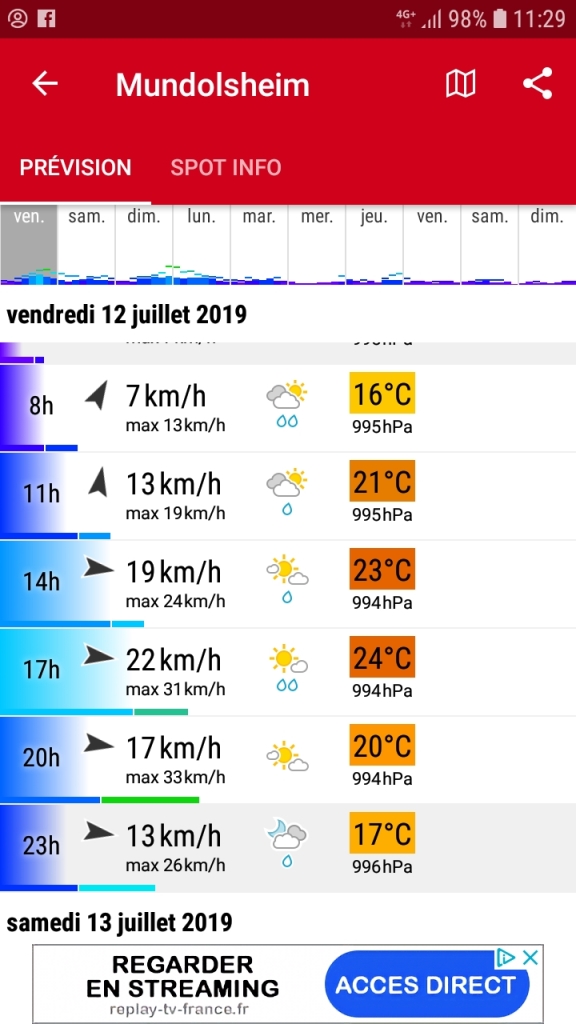

Vendredi vent favorable sur la pente de Mundo (ouest 10 à 30 km/h)
cela intéresse-t-il quelqu'un ?

Confirmation, ce matin, de la météo pour Mundo,
Alfred et moi y serons pour 14h00

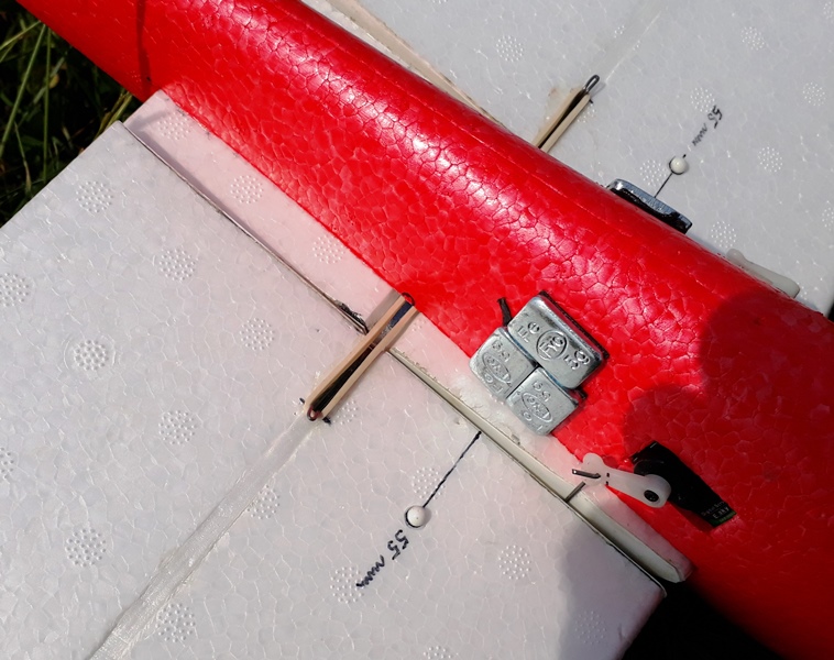

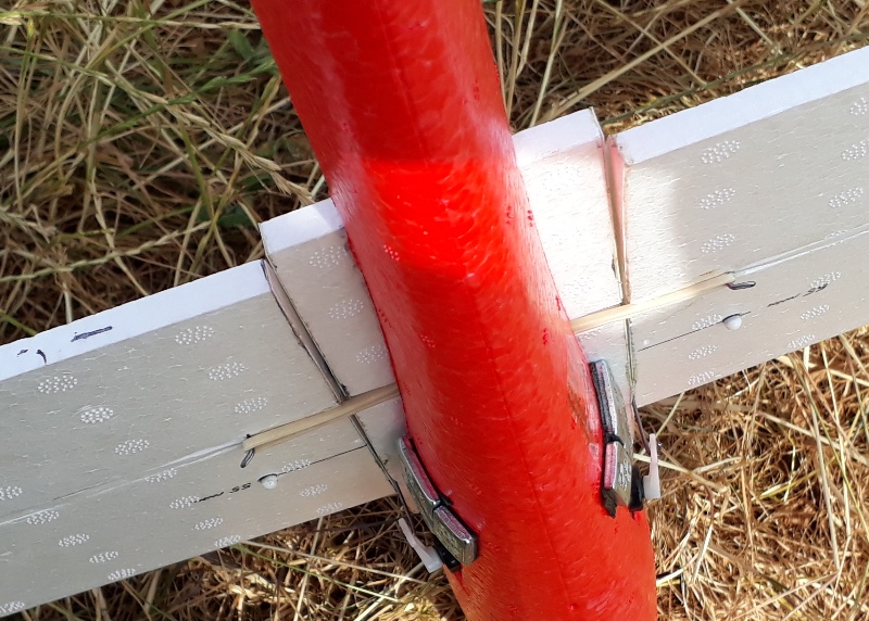

Au niveau de réglages :
Les premiers vols se sont faits avec le réglage plaine SPMC déjà évoqué et un poids en ordre de vol de 200 g
Le planeur avait du mal à avancer et volait queue haute (selon l'oeil expert de Danhz)
J'ai donc remplacé l'accu Lipo 1 S par le NiMH 20 g plus lourd au même emplacement (donc CG avancé aux environs de 50 à 55 mm), rajouté 30 g de plomb au centre de gravité et augmenté le décalage des ailes au neutre à cabrer d'une épaisseur complète du BF. L'assiette était plus belle à voir et il pénétrait un peu mieux dans le vent, mais cela reste difficile dans ces conditions assez extrèmes. Il faut piquer souvent pour avancer ... mais il se laisse bien remuer. la prochaine fois j'augmenterai encore les débattements.
