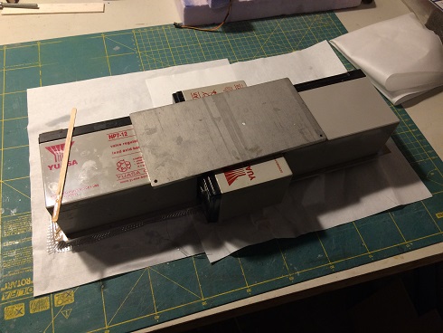

Voila la clé d'aile est fini :P
Mais la clé fait 9.3 mm d'épaisseur et le fourreau fait 9.8 mm. J'ai donc un un légé jeu en rotation d'une demi-aile par rapport à l'autre : cry:
Afin d'éliminer ce jeu j'ai remis une couche de fibre de verre sur un côté de la clé, et pour avoir un état de surface nickel j'ai remis la clé sous presse avec un morceau de carton sur lequel j'ai mis du scotch puis deux couches de sire lustré.
Une feuille d’aluminium / inox / laiton de 0,5mm aurait fait l’affaire.
Je suppose que l'assemblage de l'aile est assuré par deux pions de centrage situés aux extrémités de la nervure d'accouplement ; le jeu latéral de la clé importe peu dans ce cas, les pions s'opposant à toute rotation.
Le rôle de la clé est de supporter les efforts de flexion au niveau du plan de joint, pas d'assurer le positionnement des deux parties de l'aile.
C'est exactement ce que je pensais, mais je n'ai pas osé le dire.....(j'ai peur de Yoyo :lol: :lol: :lol: )
PS : un jeu dans le sens vertical aurait été plus gênant.
Effectivement ce jeu n'est pas dramatique mais c'est mon côté maniaque et le fait de réduire le jeu cela premettra aussi de répartir les efforts sur l'ensemble de la structure.
Pour ce qui est de coller une plaque de 0.5 mm d'épaisseur cela aurait aussi marché, mais la fibre et beaucoup plus facile a collé sur du bois.
