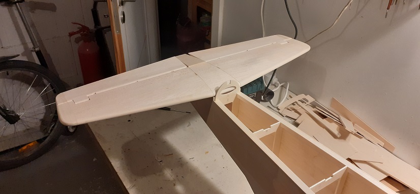

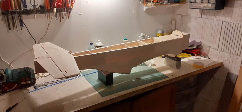

Des nouvelles de la construction qui avance même si il n'y a pas eu de photos de puis plus d'un mois. :oops:

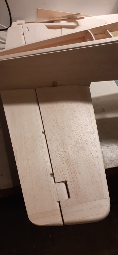

Mise en place stab sur le fuselage avec le système de fixation.

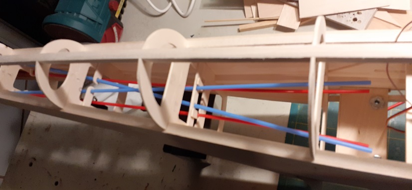

Mise en place de la platine support des servos et des gaines pour guider les joncs de Carbone diam.3 mm pour les commandes de profondeurs (gaines bleu) et les câbles de commande de la dérive (gaines rouge).

De la très belle construction, je note en particulier les belles articulations et les karman en fibre (dont tu ne détailles d'ailleurs pas beaucoup la fabrication)
Sois prudent avec le passage des joncs carbone dans la gaines en plastique, à 3 mm ces joncs ne sont plus très souples et nécessitent une gaine bien linéaire. Si possible ne cherche pas un ajustement trop juste entre gaine et jonc.

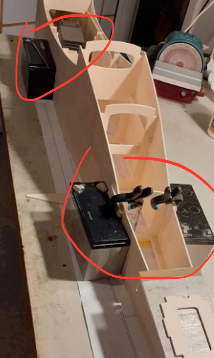

Après une semaine de congé le P51B a bien avancé. Le fuselage est entièrement coffré la dérive est mise en place et l'ouverture du cockpit est faite.
Cà commence à ressembler à un P51B. :P
Mise en place du plancher du cockpit et celui situé derrière le pilote.
