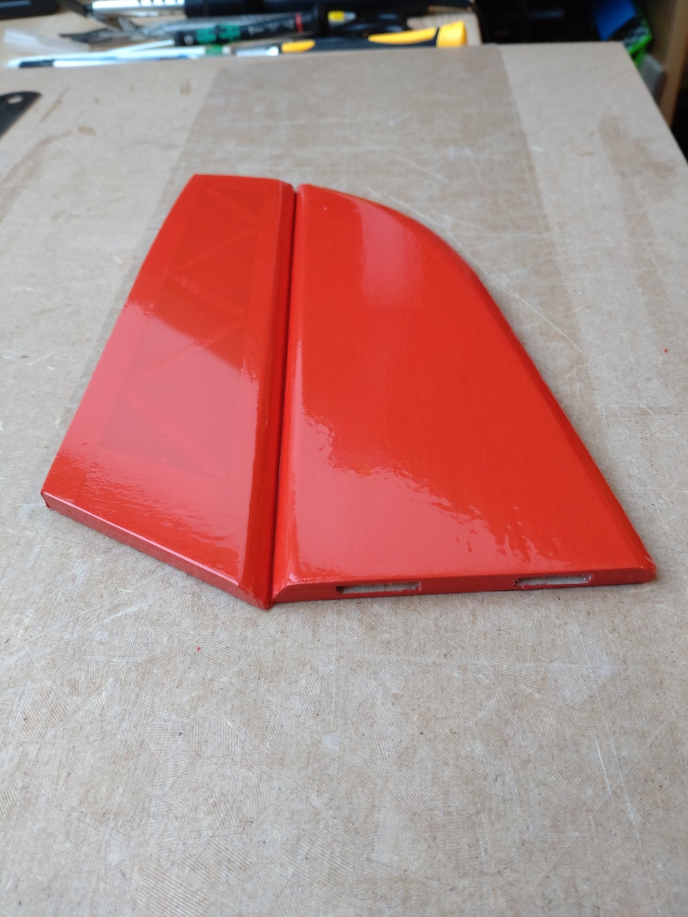

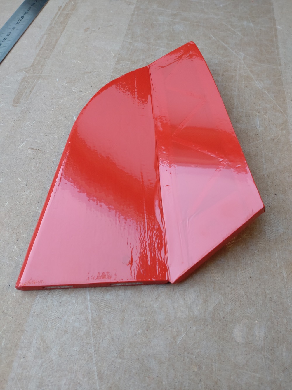

Les charnières des ailerons et de la profondeur sont réalisées avec l'Oracover en 2 couches (une de chaque coté).
A voir la tenue dans le temps de ces articulations. :?:
Il reste à donner un coup de fer final sur l'ensemble.
Profondeur 1
Profondeur 1
Profondeur 3
Profondeur 3

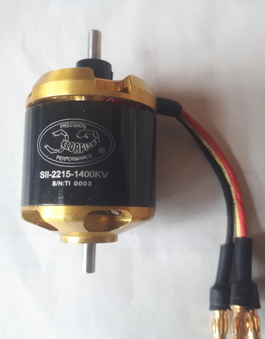

Voici ma motorisation
Stator Diameter 22.0 mm (0.87 in)
Stator Thickness 15.0 mm (0.59 in)
Motor Kv 1400 RPM / Volt
Max Continuous Current 35 Amps
Max Continuous Power 518 Watts
Weight 68.6 Grams (2.42 oz)
Outside Diameter 27.9 mm (1.13 in)
Shaft Diameter 2.98 mm (0.12 in)
Body Length 33.0 mm (1.3 in)
Overall Shaft Length 52.0 mm (2.04 in)
Max Lipo Cell 4s

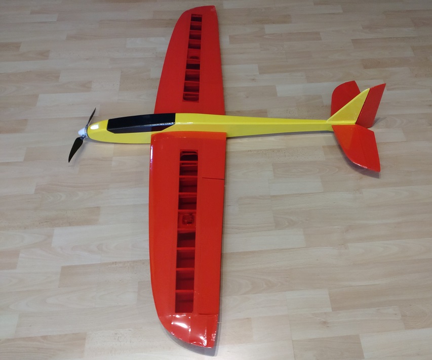

Voici le Teufelchen avant la déco. :D :D
Reste à mettre les équipements interne et faire les réglages.
Fin de l'entoilage 1
Fin de l'entoilage 2
Fin de l'entoilage 3

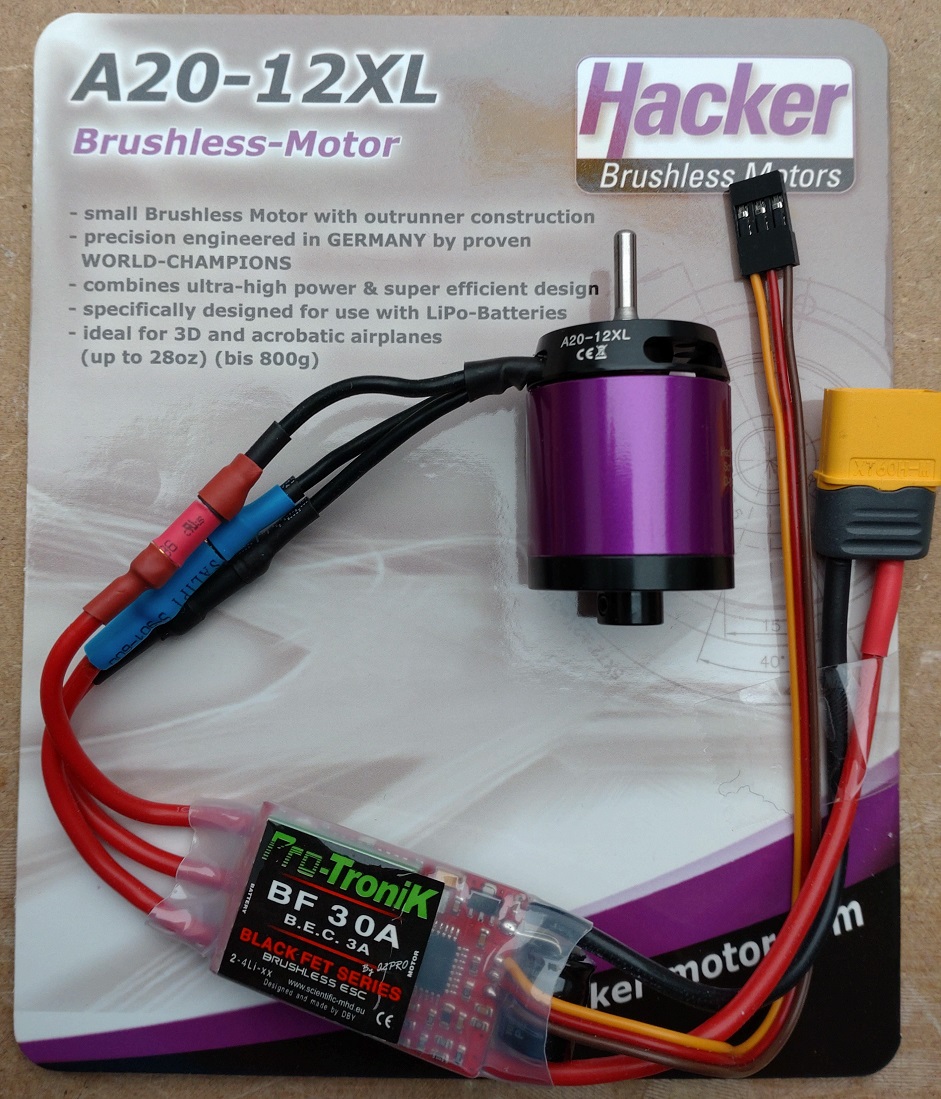

Les 200 Watts de mon moteur me paraisse maintenant un peu limite pour faire de l'accro.
J'ai donc opté pour remplacer le moteur par un moteur plus costaud au vue du poids et de la concurrence féroce (voir plus haut :twisted: ).
Hacker A20-12XL
Hacker A20-12XL

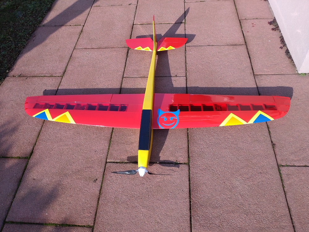

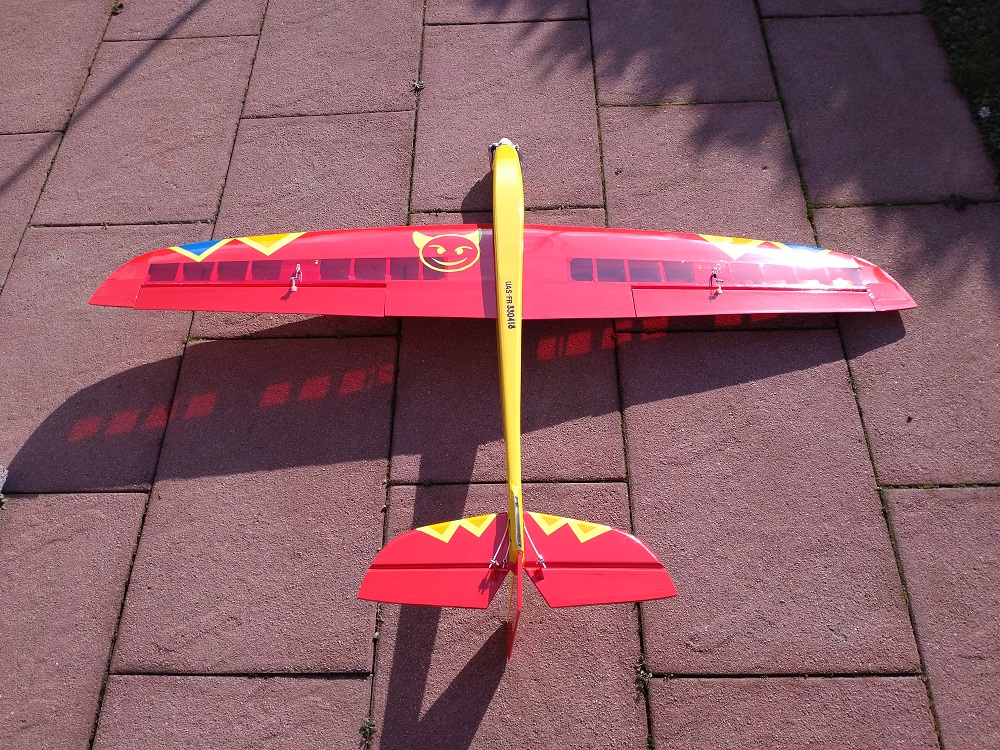

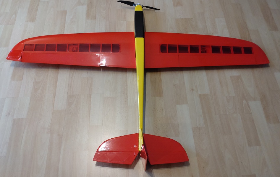

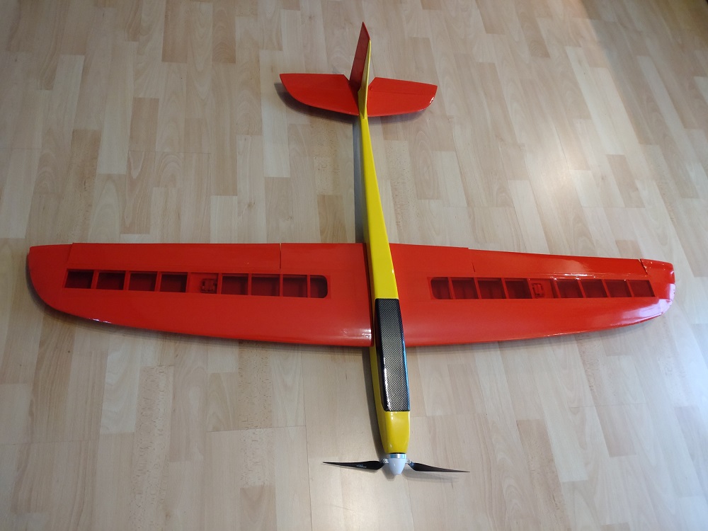

Et voici El Diablo terminé. :D :D :twisted:
Il pèse en ordre de vol 1260 grammes.
Au final pour le centrage donné un accus de 1300 mA aura été suffisant.
