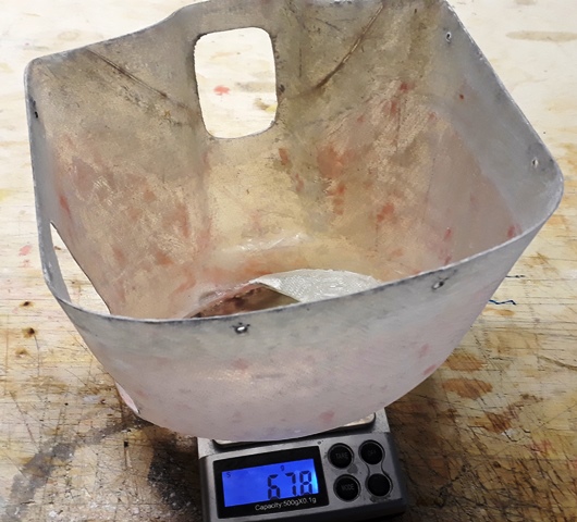

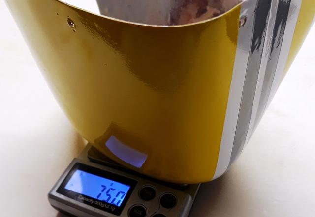

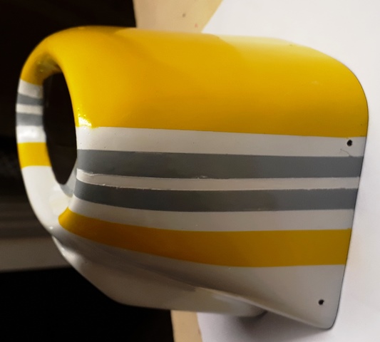

La capot a pris un peu de temps avec les masquages pour les couches de peinture successives à l'aérographe, mais tout a une fin.
Il a pris 7 g depuis le démoulage pour finir à 75 g (je m'étais fixé 100 g)
La peinture est faite à l'ORACOLOR bi composants pour obtenir la même nuance que l'entoilage et résister au carburant

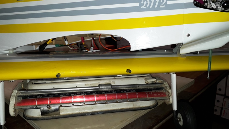

Je peux donc enfin présenter mon D112 TERMINE :)
On commence toujours par le bilan poids : 1.720 kg tout habillé (avec 2 accus LiFe de 1100 mAh pour la réception) Objectif atteint.

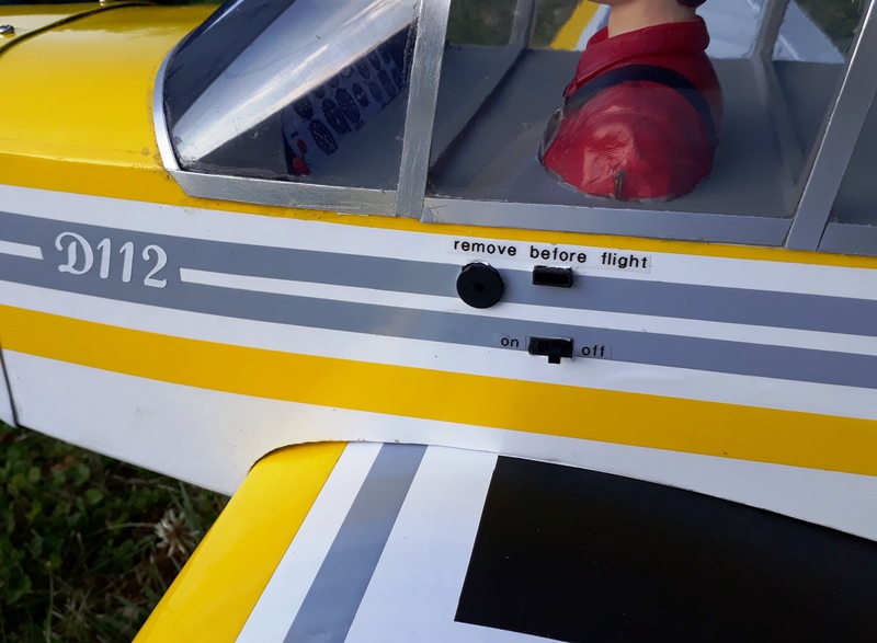

Encore un détail technique : J'avais évoqué sur le terrain l'éventualité de me passer d'interrupteur après avoir testé la consommation au repos du Rx qui est 100 mAh par heure. Avec 2 accus de 1100 mAh ça ne pose aucun problème s'il reste branché tout un AM (branchement avant de visser l'aile)
Mais un autre point technique m'a fait changer d'avis.
J'ai installé un beeper, on ne sait jamais, avec le maïs qui nous entoure :roll:
Celui-ci se met à beeper après environ 2 mn d'inaction ou en cas de coupure de l'émetteur. Il n'était donc pas possible de laisser la réception branchée entre 2 vols.
J'ai donc utilisé 2 vieux interrupteurs électroniques identiques équipés à l'origine d'inter à glissière (ON lorsque l'inter est ouvert). Sur l'un d'eux l'inter défectueux a été remplacé par une prise mâle de rallonge de servo sur laquelle viendra s'enficher une prise femelle de bind pour couper le contact et qu'il faudra enlever avant de voler.
Ces deux inter ont aussi été équipés de diodes, nécessaires en cas de double alim et cela fait encore chuter un peu la tension des LiFe
(sur la photo il manque encore la diode sur l'un des inter)

Le gris clair de l'obstruction partielle du capot n'est pas très heureux, je modifierai ce point
