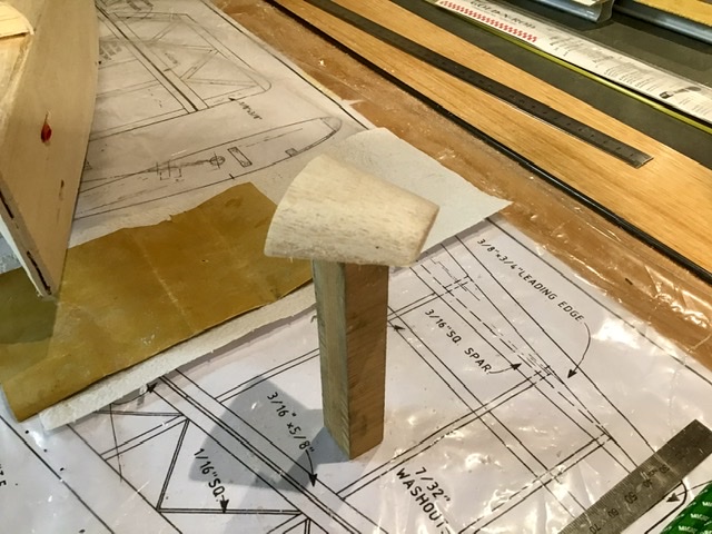

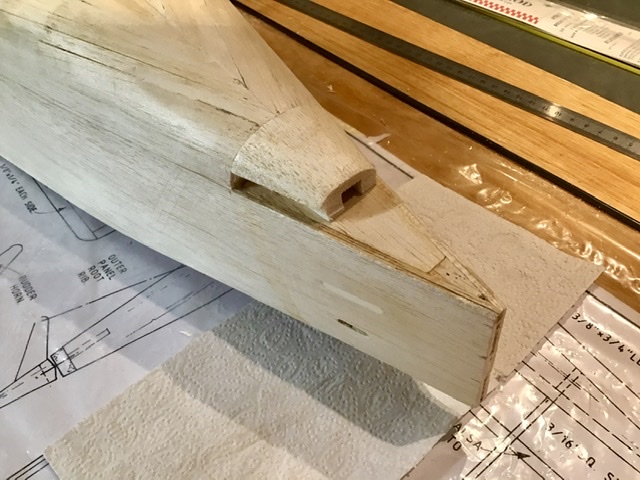

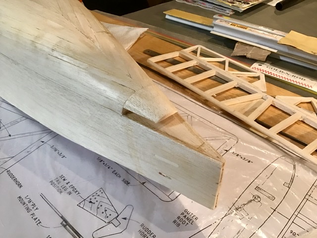

J’avais prévu de faire le capot avant entoilage Armand ;), je procède toujours de la sorte, question de préparer correctement la surface à entoiler.
Ce soir j’étais justement en train de tout aligner, à commencer par le prolongement de la partie arrière du fuselage sur le plan de profondeur. Cette pièce qui est alignée avec le dos du fuselage a été fabriquée dans un bloc de balsa de 15mm d’épais d’abord dégrossie au rabot, ensuite pointée à la cyano sur deux baguettes de même épaisseur que le plan de profondeur, elles même pointées sur l’assise. Ensuite mise en forme et ajustée.
