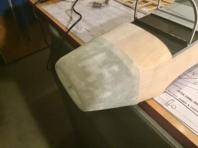

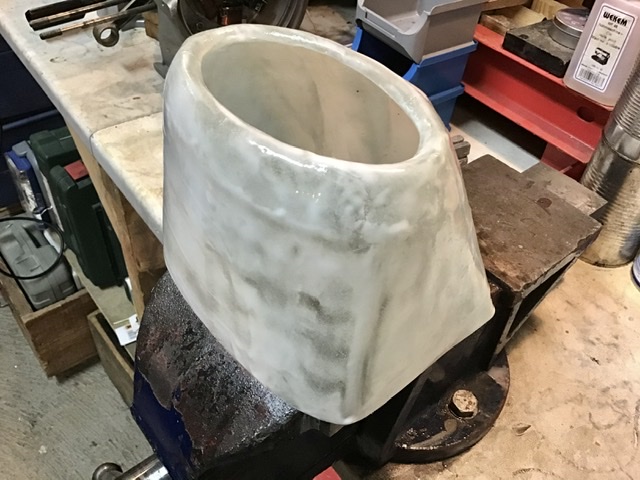

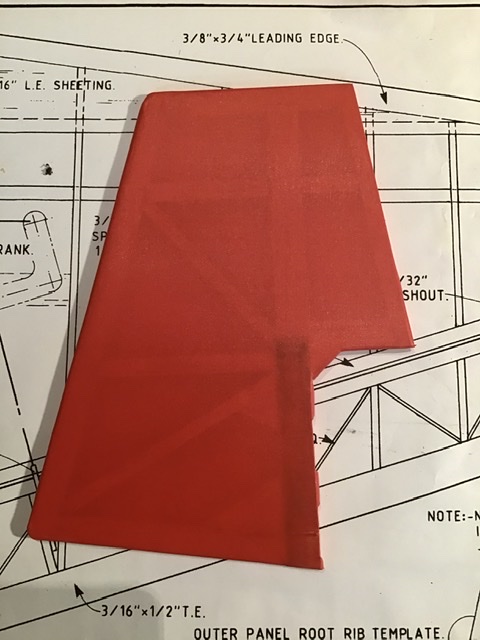

Pour reprendre un chantier qui commence de voir gentiment la fin, ce soir découpe et ajustage du capot sur le fuselage. Après quelques coup de toile pour enlever quelques fibres récalcitrantes, j’ai passé une couche d’epoxy bien chargée aux micro ballons pour combler au mieux les fibres du tissu. Je passerai plusieurs couches de surfacer et enfin la peinture. Mais avant ça, il faudra entoiler le modèle et ce soir j’ai entoilé la première pièce, soit le gouvernail ;) .

C'est un entoilage au Modelspan ?
On ne reconnait pas l'habituel Oracover brillant si répandu.
C'est donc le HB-SVL qui volera en Suisse (il m'a fallu remonter jusqu'à la page 28 pour le retrouver :roll: )
Publié : 06 août 2020, 10:35
par Jacky_m
je dirais Oratex ou solartex
Publié : 06 août 2020, 13:38
Oui Oratex ;)
Publié : 06 août 2020, 17:08
J'ai utilisé du solartex il y a déjà de nombreuses années, et j'en avais été très satisfait. Bien plus facile à poser que l'oracover, ou mème, à l'époque, le solarfilm, seulement, je crois, un peu plus lourd, mais se prête très bien dans les courbes. Mon dernier Baron était comme ça, d'ailleurs de la même couleur que la dérive de jeanmi. Superbe ......

Petite séance de ponçage sur le capot. Pour éviter de prononcer des creux ou bosses, j’utilise une cale. Pour revenir à la dernière couche de tissu 50gr, dans mon cas, il y a quelques zones où la fibre apparaît, ce qui confirme la théorie de Bibi. L’utilisation de tissu plus fin en guise de finition n’est réellement utiles qu’avec une pièce parfaitement lisse. Il y a encore quelque creux à combler, mais j’utiliserai du mastique de finition plus facile à passer en couches fines.

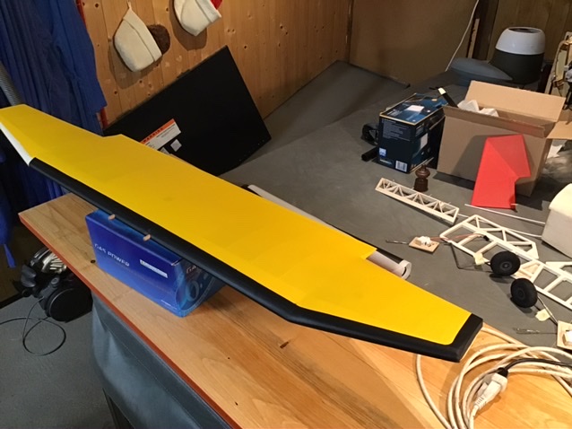

Avec 30 degrés sans un pet d’ombre, j’avais pas envie d’aller me cramer la tête au terrain, donc on continue sur le Jodel. Cette après-midi, j’ai repris l’aile, d’abord en pliant les jambes de train, puis quelques coup de poncette pour aligner quelques jointures et on attaque l’entoilage ;) . Le jaune étant posé, ce soir j’ai attaqué la déco en noir. Voici une (modeste) photo...
Publié : 08 août 2020, 23:06
Ce n'est pas la photo, c'est toi qui es modeste ;)
Curieux de voir bientôt la lignée suisse ...

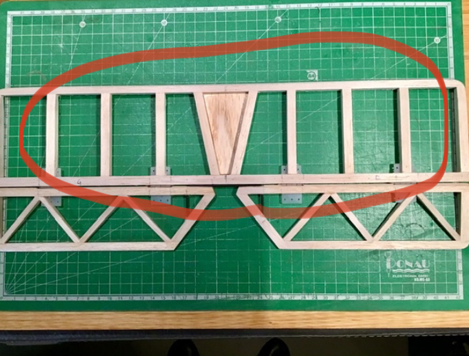

He Armand et Jeanmi,
Pourquoi vous n‘avez pas suivi le plan pour la construction du plan fixe ? :o
À savoir la planchette prise en sandwich dans les nervures, c‘est pour gagner du poids ?? :lol:
