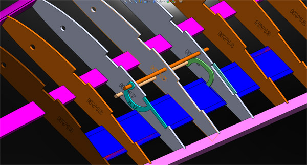

Publié : 05 avr. 2015, 19:48
une petite suite a cet episode, commencons par une image.
Voici donc les freins. Ils sont constitues de 2 axes qui vont (devraient) soulever chacun une palette (comme une geule de croco). Un servos doit commander les 2 axes qui vont donc tourner en sens inverse l un par rapport a l autre. Le peu de place ( il sera aisé de mettre un "palier" entre les 2 axes pour la commande d un mouvement de rotation) a l intra et l extrados de l aile ne va pas me permettre de mettre un "palier" pour la rotation du second axe. (j'espere etre clair). Si vous avez une solution simple, je suis preneur. J ai quelques pistes, mais la mise en oeuvre me semble trop complexe, et le complexe est synonyme de probleme!!!)
Sur l image on ne distingue que le frein du bas (bleu), et les supports de la palettes du haut
Re: info
Publié : 05 avr. 2015, 21:00
Ce type d’aérofreins était monter sur le bergfalke.
voir le sujet sur retroplane ;)
