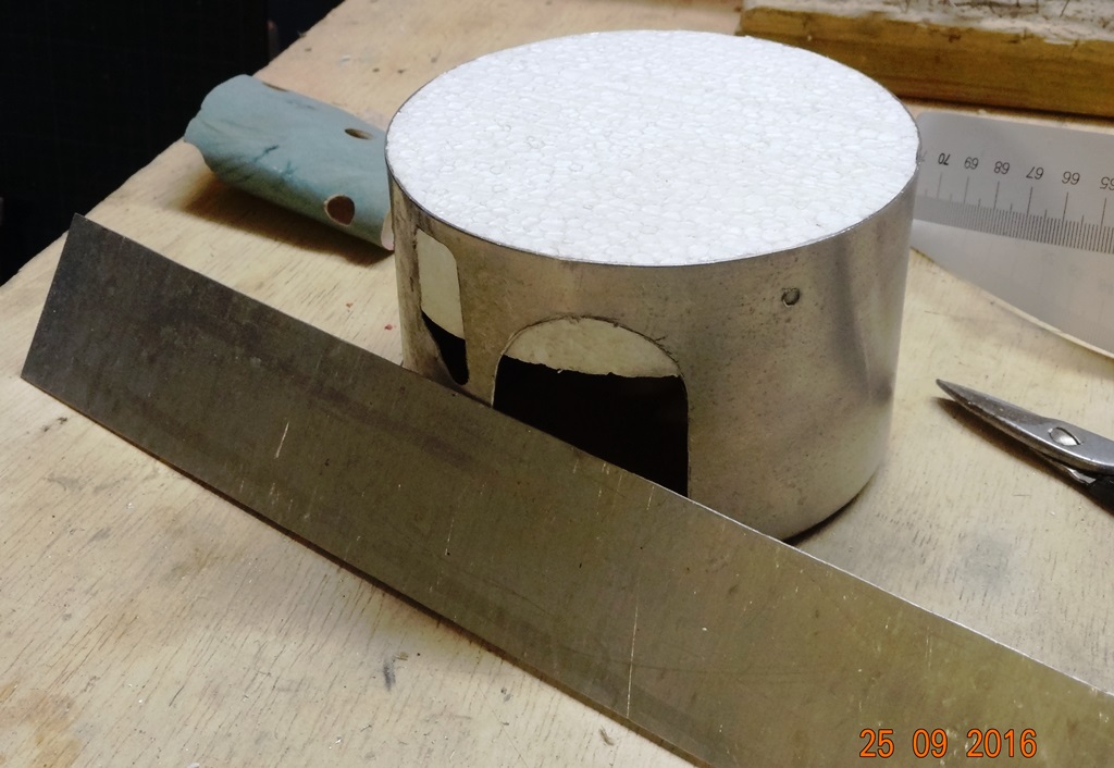

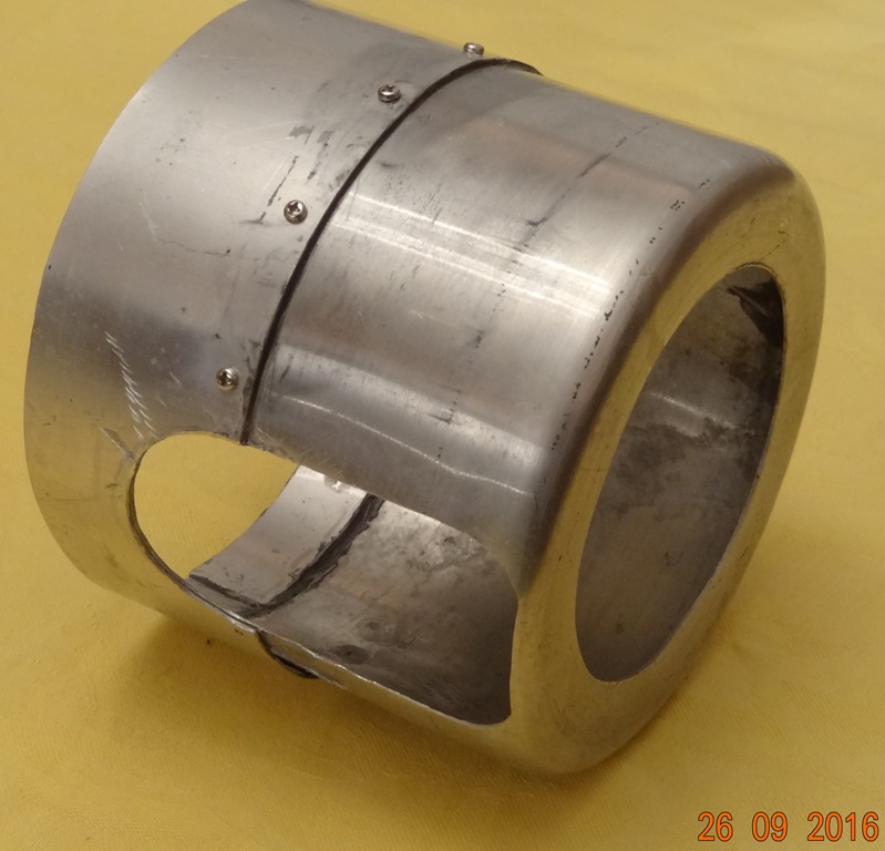

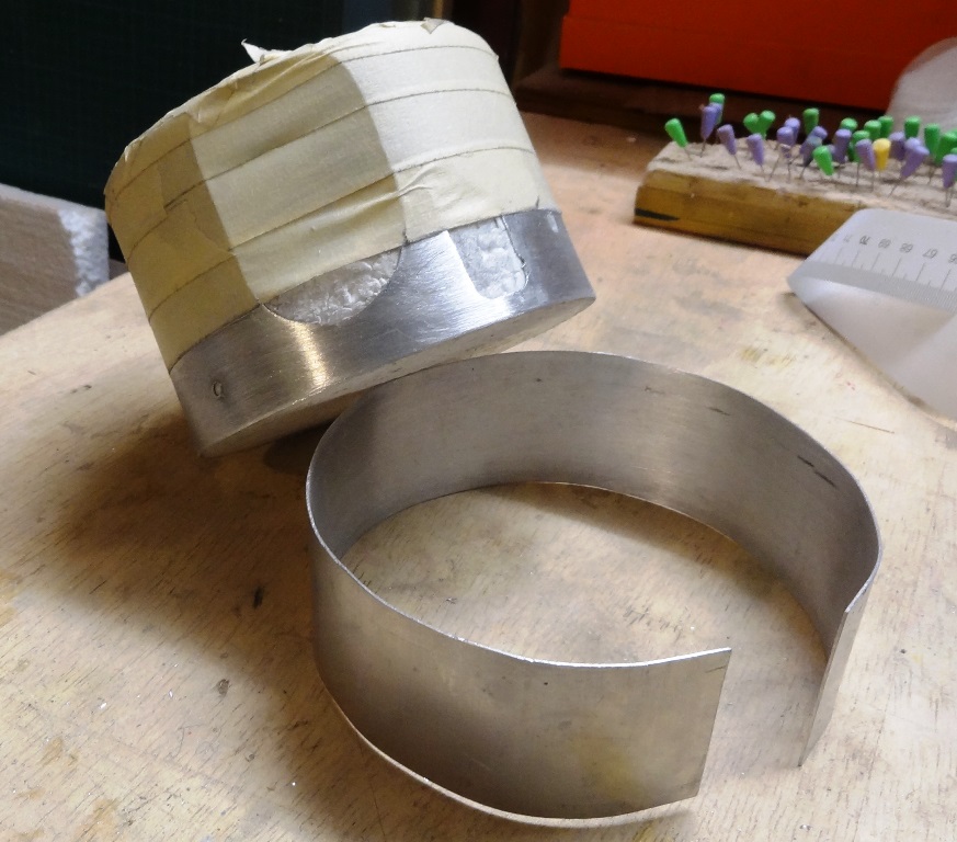

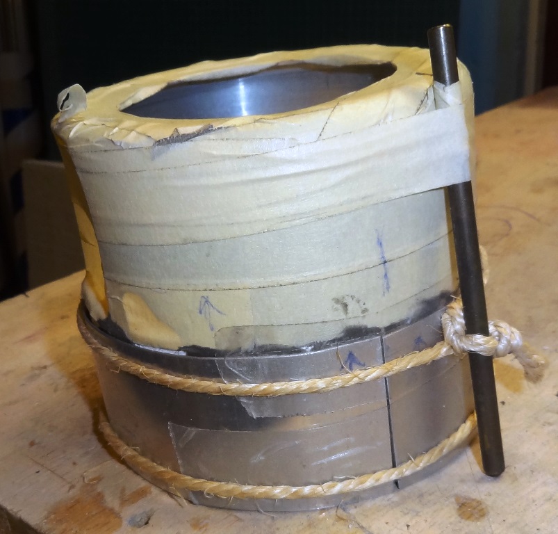

Ce soir j'avais envie d'avancer, donc j'ai abandonné toutes les pistes évoquées plus haut pour le capot et je suis parti du capot que m'a donné Vincent, très généreusement découpé pour une motorisation antérieure et qui ne correspond absolument pas à mon moteur. De plus 2 cm trop court, comme déjà évoqué.
Voyant une feuille d'aluminium trainer dans mon atelier j'ai eu l'idée d'en découper une bande pour rallonger ce capot, tout en couvrant une grande partie des découpes inutiles. La finition de surface de cet alu n'est pas extra, mais je vais voir après s'il n'y a pas moyen de le polir..
Le tout en images :

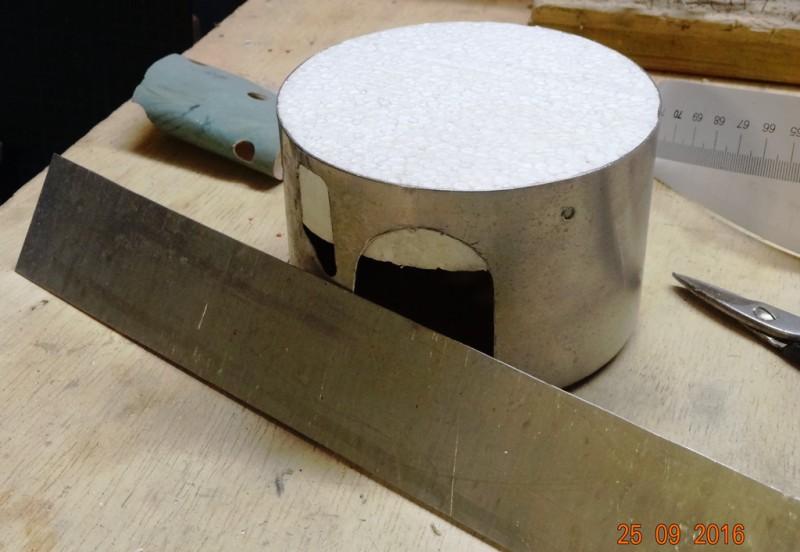

Le capot d'origine, renforcé d'un disque polystyrène afin de pouvoir serrer sans écraser + la bande d'alu découpée

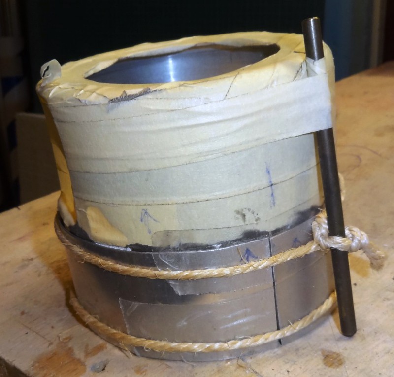

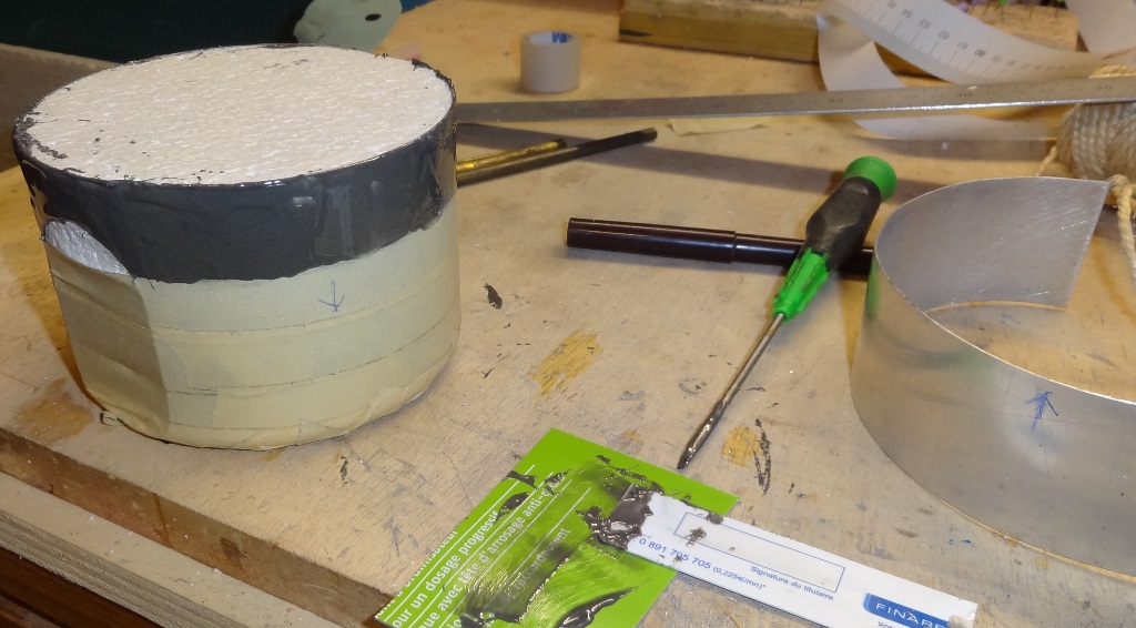

le tout poncé, pré-plié et prêt à être collé
la colle utilisée est de l'UHU Endfest spécial métal

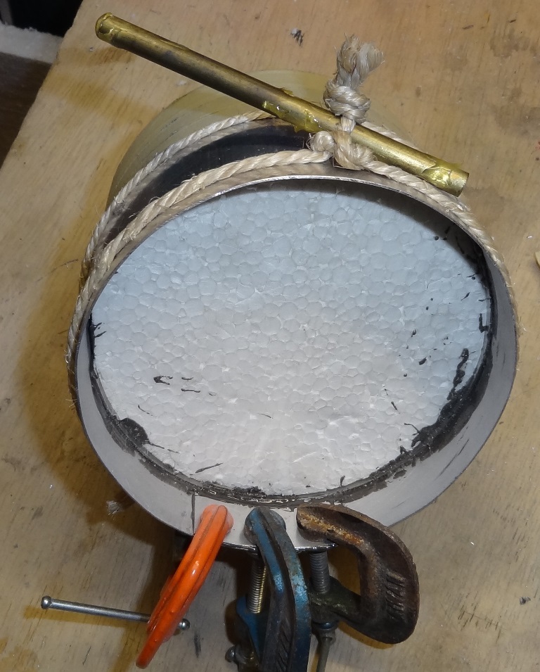

Mise sous "presse" système D
et pour finir une plaque de renfort intérieur au niveau de la jonction des extrémités de la bande rajoutée
Il faut au moins 24 h de séchage. Je compte rajouter ensuite de petites vis sur tout le pourtour à 1 cm en arrière de la ligne de jonction. Davantage pour donner un sens à cette ligne de joint que pour la solidité.

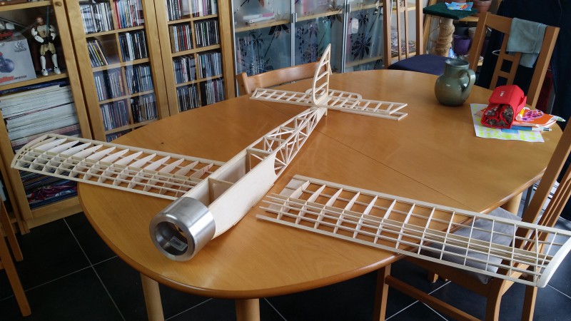

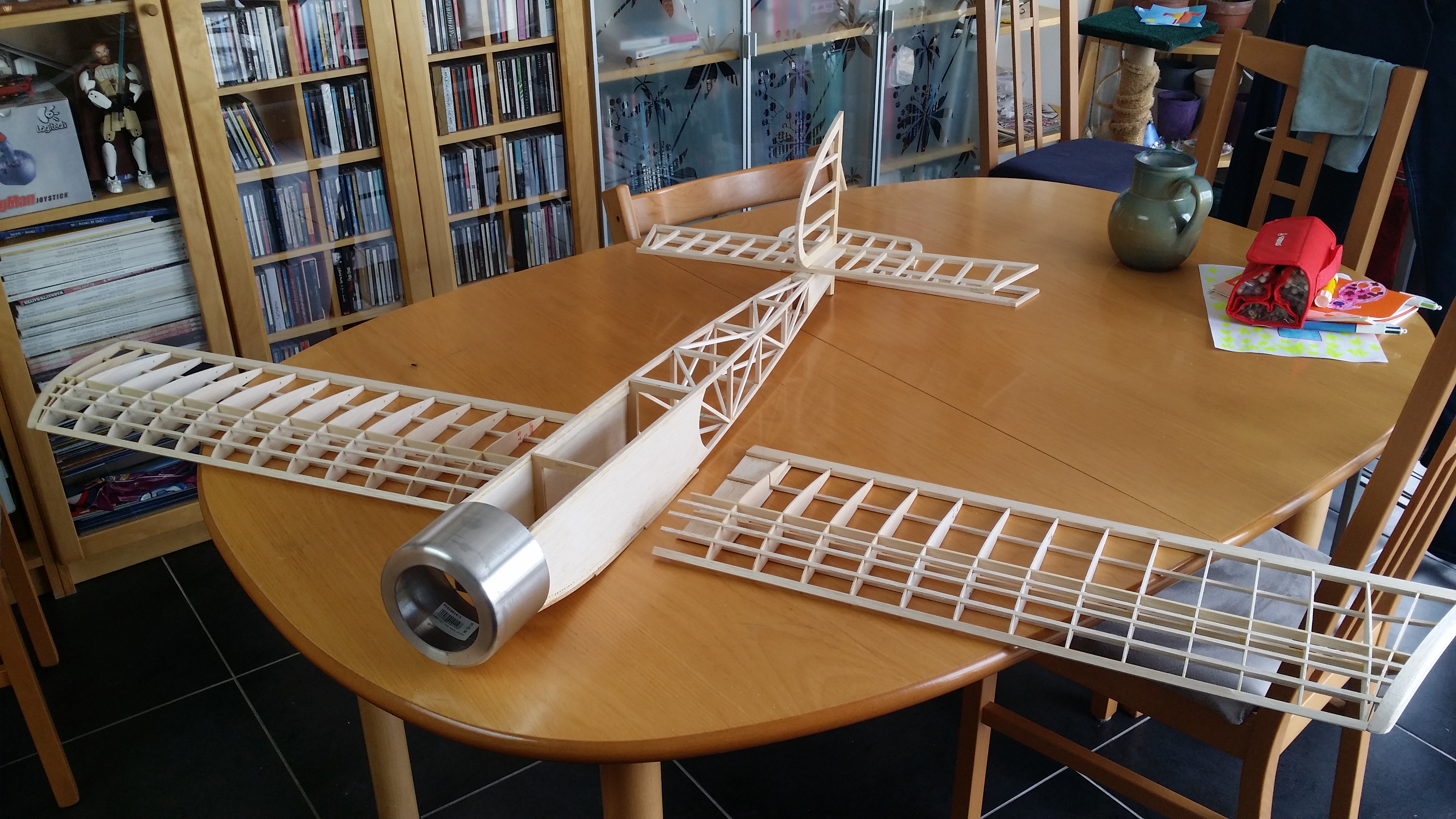

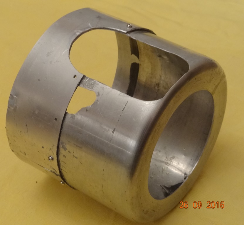

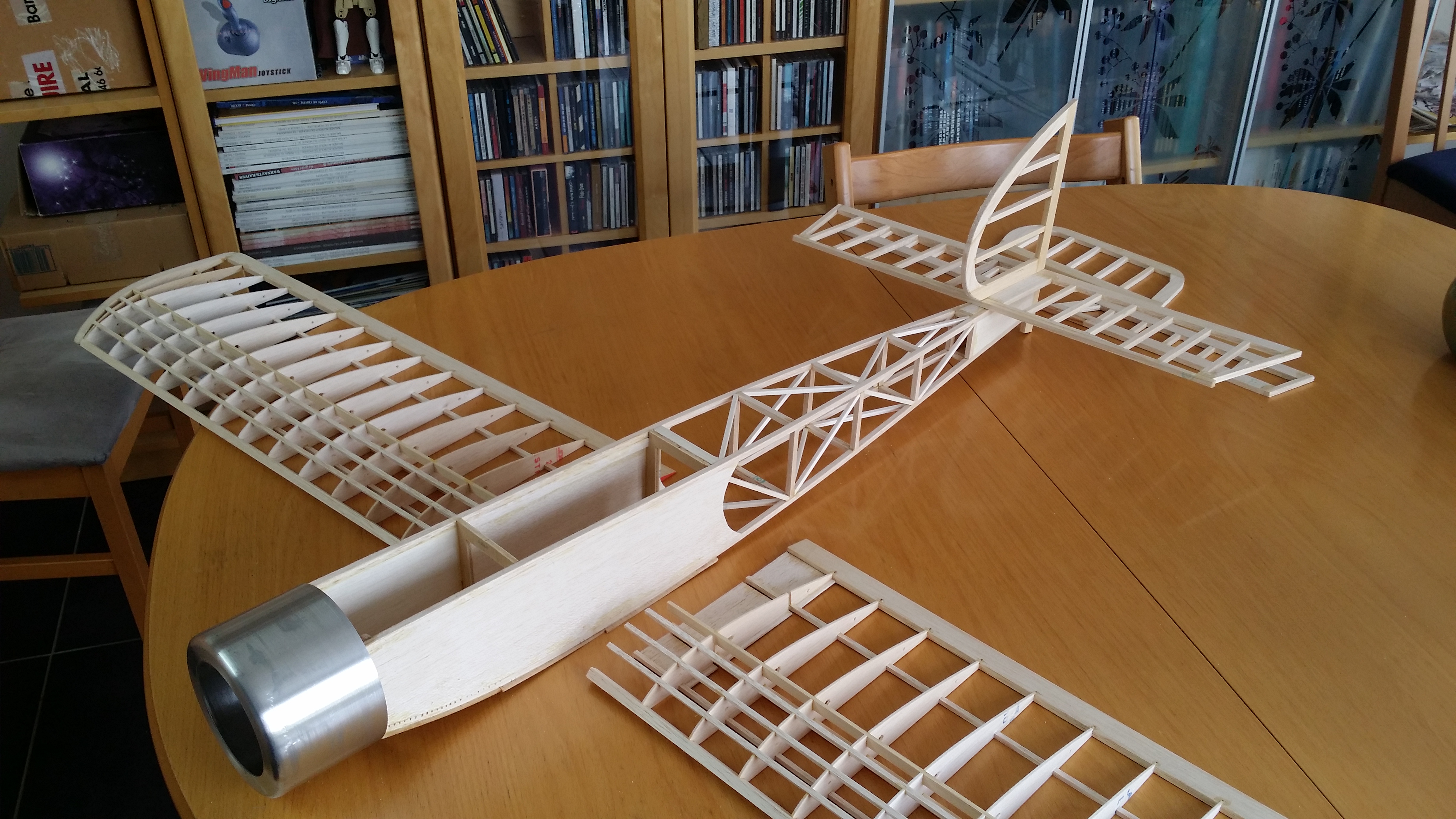

J'ai encore avancé un peu aujourd'hui :
ça prend forme il faut que je trouve encore une solution pour le traitement de l'alu en surface, afin qu'il ressemble (au moins de loin) à celui de Vincent
Il ne reste que les deux ouvertures côté moteur à retravailler. J'ai déjà agrandi le passage culasse vers l'arrière, mais à l'avant c'est au moins 2 cm trop ouvert. La petite ouverture en-dessous sera également fermée par ajustement d'un morceau d'alu car l'échappement rentre presque intégralement sous le capot. ces deux ouvertures vont bien encore me prendre une soirée et j'appréhende un peu le résultat (morceau d'alu ajusté + plaque alu mince un peu plus grande collée derrière par l'intérieur)
Vous me direz peut-être pourquoi s'em ....er à réparer ces ouverture alors qu'il est si facile de se procurer un tel capot neuf qu'il suffit de rallonger et d'y réaliser les bonnes découpes.
C'est bien là la part d'illogique qui nous habite parfois, et le plaisir de créer quelque chose si modeste cela soi-t-il.
