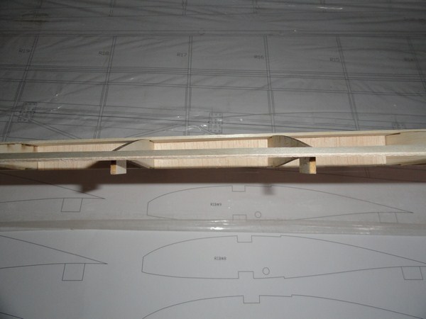

Le bord de fuite assemblé donne cela. Ultérieurement encore un petit coup de poncette.
épaisseur du bord de fuite = 1.7 mm
DSC01704 (Copier).JPG (85.34 Kio) Consulté 11027 fois
Re: le cherokee de René
René BUR a écrit : épaisseur du bord de fuite = 1.7 mm
Ouahhhhhhhhhhhhhhh ! Quelle précision :!:
Je ne suis pas habitué au pied à coulisse dans mes constructions. Il va falloir que j'en prenne de la graine :roll:
Si l'on souhaite que le modèle vole bien et qu'il n'ai pas de défaut, de la précision est demandée

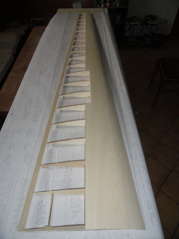

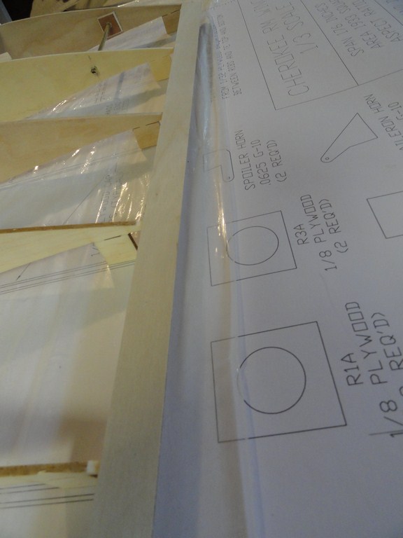

J'ai commencé le coffrage des ailes.
DSC01702 (Copier).JPG (97.09 Kio) Consulté 11002 fois
DSC01707 (Copier).JPG (94.99 Kio) Consulté 11002 fois
Sur les deux ailes il y a deux nervures sans les queues de nervures !!! C'est voulu ?
yoyo a écrit :Sur les deux ailes il y a deux nervures sans les queues de nervures !!! C'est voulu ?
Bravo, bien observé. ;)
En fait à ce stade les talons ne servent plus à rien.
Ils sont relativement fragiles car bien entaillés pour leurs élimination ultérieure.

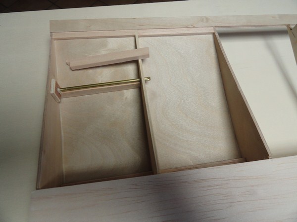

Renforcement du fourreau de la clé d'incidence et coffrage en contreplaqué multiplis de 0.8mm.
DSC01724 (Copier).JPG (57.44 Kio) Consulté 10980 fois

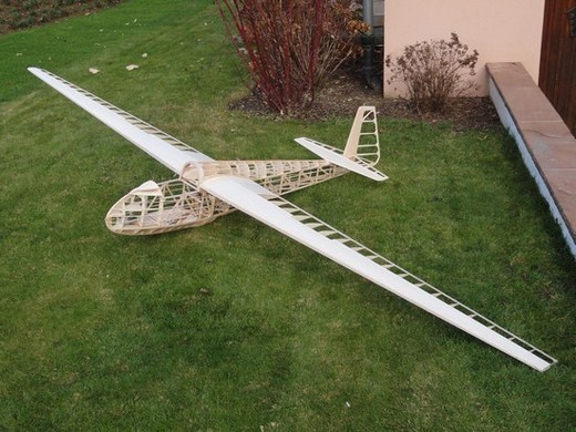

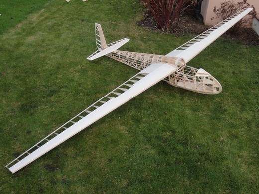

Une nouvelle étape a été franchie,
mise en croix du modèle et assemblage complet. Mais il reste encore beaucoup de travail avant de le voir voler!! :geek:
Mon petit plaisir de Noël, c'est d'en partager les photos. Quatre mètres cinquante le bébé.
DSC01742 (Copier) (Copier).JPG (90.17 Kio) Consulté 10969 fois
DSC01739 (Copier) (Copier).JPG (91.86 Kio) Consulté 10969 fois
Woouuuhaaaa , c'est super joli.
Voila une construction mené rondement est super propre. Respect René. ;)
Çà donne envie de construire un planeur. :roll:
un gros deux axes :roll: :lol: :lol: :lol:
