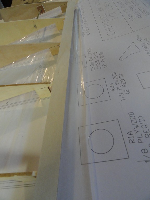

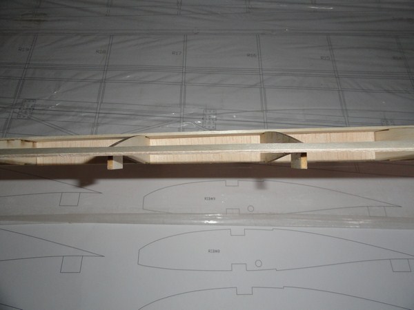

Le bord de fuite assemblé donne cela. Ultérieurement encore un petit coup de poncette.
épaisseur du bord de fuite = 1.7 mm

René BUR a écrit : épaisseur du bord de fuite = 1.7 mm
Ouahhhhhhhhhhhhhhh ! Quelle précision :!:
Je ne suis pas habitué au pied à coulisse dans mes constructions. Il va falloir que j'en prenne de la graine :roll:

Si l'on souhaite que le modèle vole bien et qu'il n'ai pas de défaut, de la précision est demandée

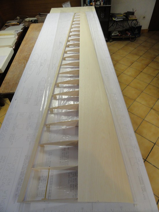

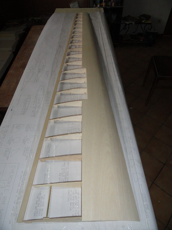

J'ai commencé le coffrage des ailes.

Sur les deux ailes il y a deux nervures sans les queues de nervures !!! C'est voulu ?
Re: le cherokee de René
Publié : 16 déc. 2015, 08:22
par René
yoyo a écrit :Sur les deux ailes il y a deux nervures sans les queues de nervures !!! C'est voulu ?
Bravo, bien observé. ;)
En fait à ce stade les talons ne servent plus à rien.
Ils sont relativement fragiles car bien entaillés pour leurs élimination ultérieure.

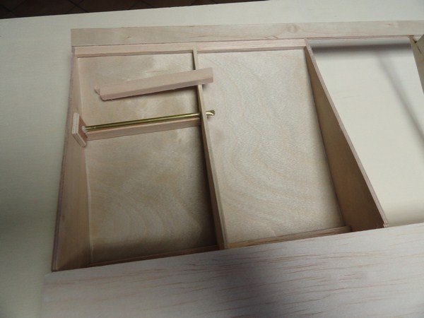

Renforcement du fourreau de la clé d'incidence et coffrage en contreplaqué multiplis de 0.8mm.

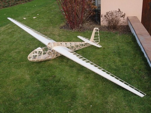

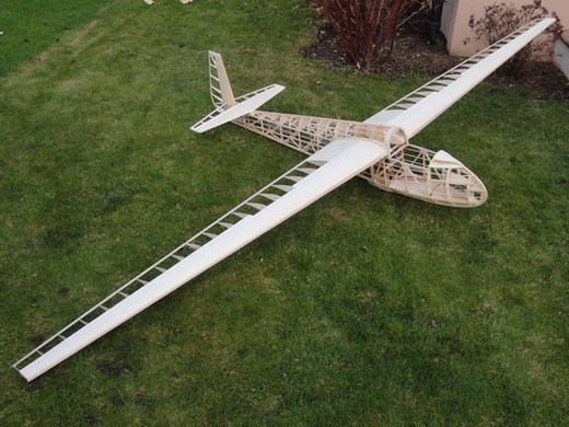

Une nouvelle étape a été franchie,
mise en croix du modèle et assemblage complet. Mais il reste encore beaucoup de travail avant de le voir voler!! :geek:
Mon petit plaisir de Noël, c'est d'en partager les photos. Quatre mètres cinquante le bébé.

Woouuuhaaaa , c'est super joli.
Voila une construction mené rondement est super propre. Respect René. ;)
Çà donne envie de construire un planeur. :roll:
