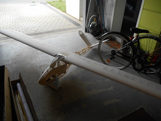

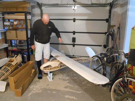

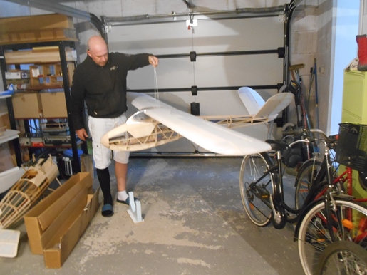

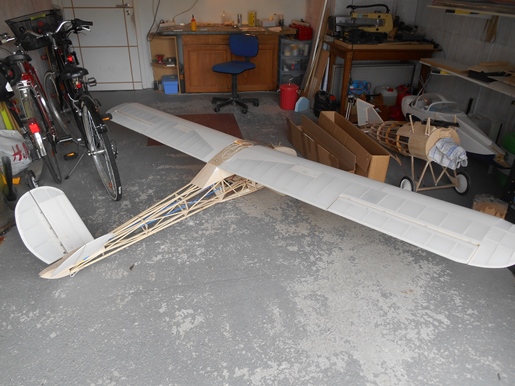

Effectivement mettre un moteur permettrait d’être plus autonome et d'avoir du poids utile, mais je m'éloignerai de l'esprit maquette ou dans mon cas semi-maquette.
Aujourd'hui j'ai refait le centrage et effectivement il faut bien 1250 grs de plomb pour avoir un centrage comme sur le plan .Dans l'état ou il est, c.à.d il manque juste à entoiler le fuselage, le planeur pèse 6kg. Je pense donc être à un poids d 'environs 6,5 kg le planeur fini, peint et prêt à voler, soit sous le poids annoncé par le concepteur du plan (poids prévu entre 7 et 8 kg). :P
Voici le photos du planeur dans l'état ou il est , et le moyen que j'ai utilisé pour effectuer le centrage,car le fuselage est trop grand pour utiliser la balance de centrage.

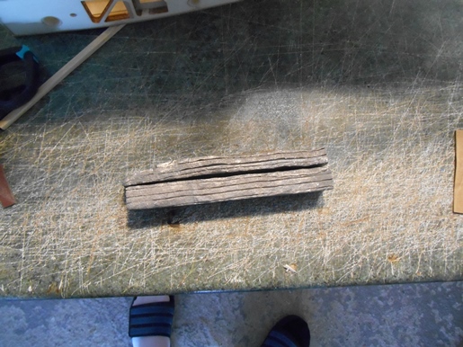

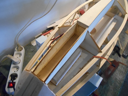

Suite de la construction avec la mise en place du lest dans la quille.

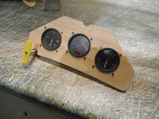

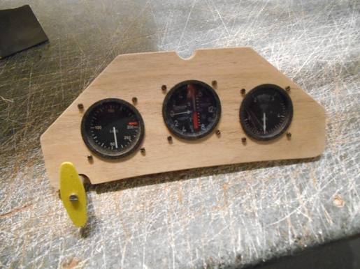

Et pour finir les détails, le tableau de bord.
Et voila pour l'instant, mais la fin de la construction est proche. ;)

vernir en 5 couche le tableau de bord entoiler le fuselage etc etc c'est pas encore pour demain :lol: :lol: :lol: :lol: :lol: :lol:

Si tu veux j'ai des chutes de feuilles en acajou de 0.4mm pour plaquer ton tableau de bord
