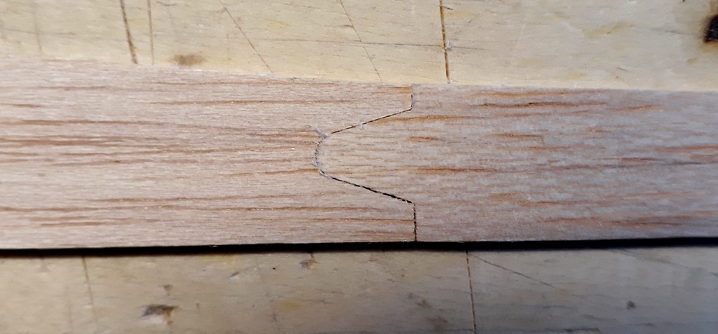

Et voici donc comment on découpe un fuselage de 40 cm avec une CNC dont le plateau ne fait que 27 cm

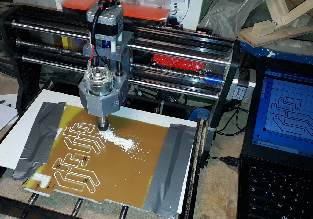

découpe de petites pièces dans une plaque epoxy de 1.6 mm - dépron 3 mm en martyr
fraise de 1 mm, vitesse 70 mm/mn en une passe. Résultat sans appel !

Armand, alors là, je crois que tu n'as plus les pieds sur terre pour ton fuselage de 40 cm. Avec un simple cutter et une bonne planche de balsa de 1 m, c'était fait en 2 mn. Et sans joint. Bon, si c'est pour le "fun" c'est parfait . Back to basics :lol: :lol: :lol:
Re: Découpe avec la CNC FAKIR de CNCfab
Tu as parfaitement raison Michel et il me semble l'avoir dit à plusieurs reprises autour de moi, concernant ce fuselage.
Mais ici il faut lire entre les lignes. Ce n'est pas la découpe du fuselage qui a été le centre d'intérêt de la démarche, mais la résolution du problème informatique pour passer d'un fichier mal dessiné (qui n'acceptait pas de se laisser transformer en Polyligne) en un fichier accepté par ma CNC.
Je suis passé par plusieurs logiciels, sans succès, pour finir avec Carbide Create et arriver au résultat.
Mais ce cas de figure devrait rester l'exception, du moins je l'espère.
Le petites pièces découpées sur la dernière photo sur une plaque d'epoxy ont été dessinées proprement en .dwg. Elles ont été transformées en .dxf avec TurboCad et Easel a réalisé la découpe sans broncher. J'espère que ce cas de figure va être la règle.

Je confirme ce que dit Armand.J'ai commencé à découper ces pièces à la scie à chantourner, et jamais je n'aurai réussi à faire une découpe aussi propre et précise qu'avec le CNC.
