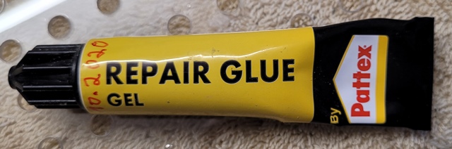

Et la colle tu connais ? Je viens de coller un morceau de CAP sur la verrière, toujours avec les aimants...impec.

J'avais noté pour la colle.
Au vu de la consistance sur ta verrière, ça ressemble à la RESIST A TOUT de Pattex, qu'on trouve maintenant avec l'appellation REPAIR glue ou REPAIR Extreme. On la trouve aussi chez Lidl avec le même code couleurs, mais sans la marque Pattex. J'en ai utilisé, c'est le même produit à moitié prix.
Par contre sur ta verrière j'aurais préféré de l'époxy. Mais pourquoi ne pas innover ...

Je ne connais pas cette colle patex ou lidl , le problème chez eux ,il faut passer au bon moment.
