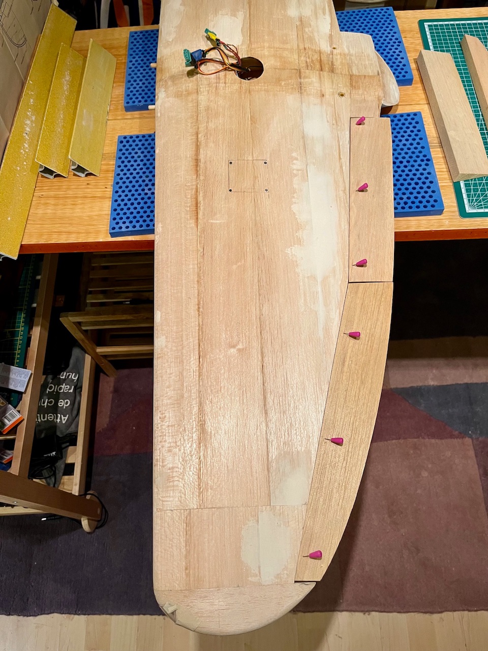

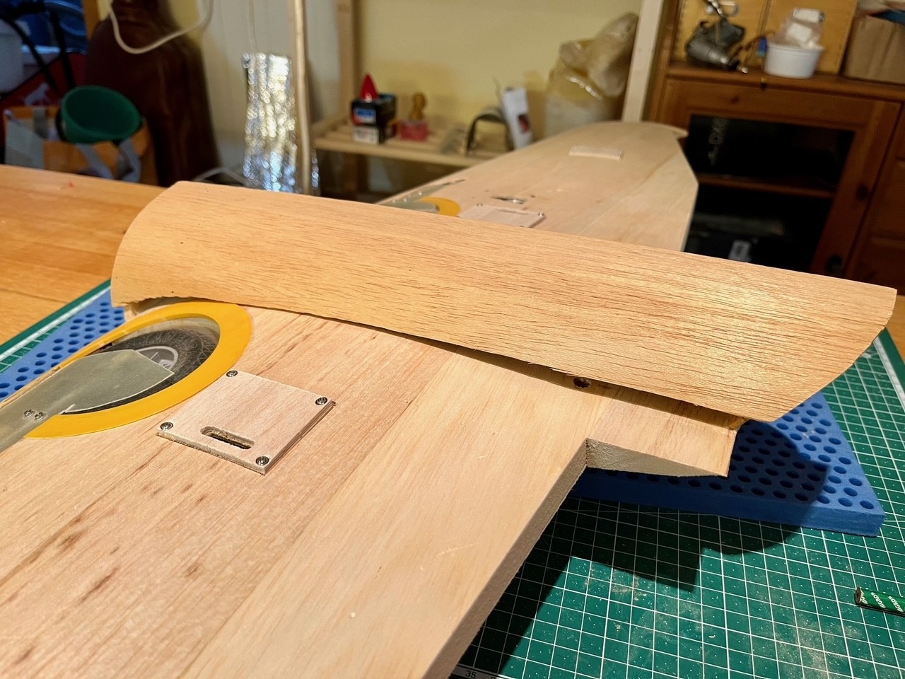

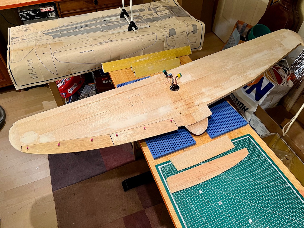

Ce week-end a été consacré à la suite de la pièce qui forme le dessous de l'aile. Top Flite prévoyait à l'époque dans ses kits, des pièces de balsa probablement thermoformée à la vapeur et destinée à coffrer le partie les plus complexe du modèle. C'est une bonne attention, mais à terme leur mise en place demande quand même pas mal de retouches parfois importantes, malgré tout, le plus embêtant reste la fragilité du bois, bien sec après plusieurs décennies de stockage. Si le coffrage de la partie gauche c'est relativement bien passé, celui à droite c'est brisé lors la mise sous contrainte.

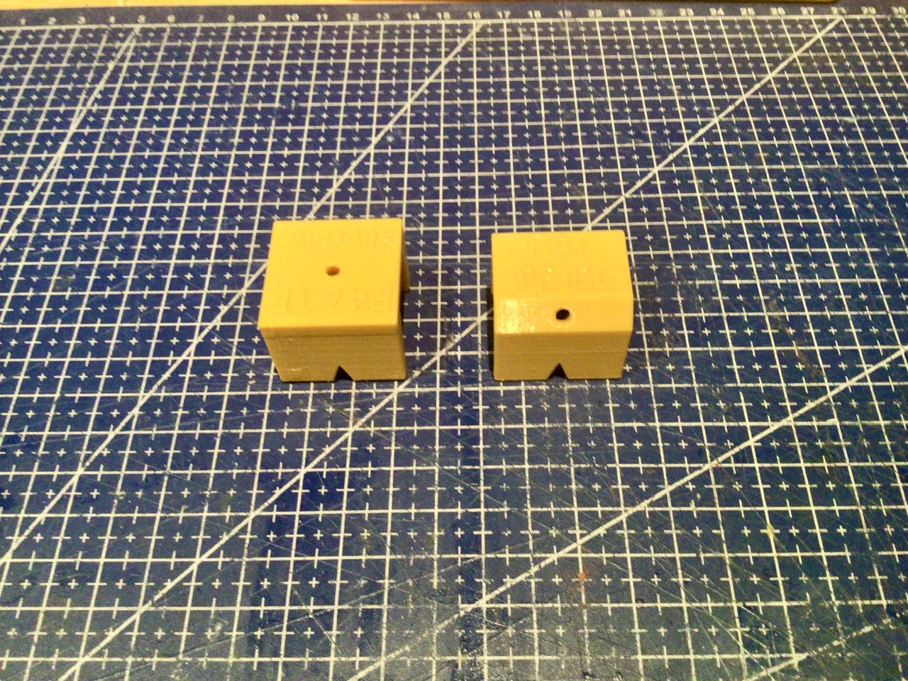

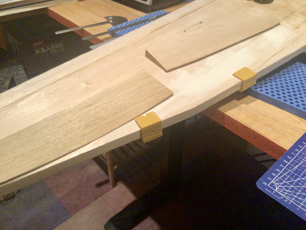

J'ai profité de Fusion et de mon imprimante pour fabriquer deux guides pour les vis de fixation de l'aile.

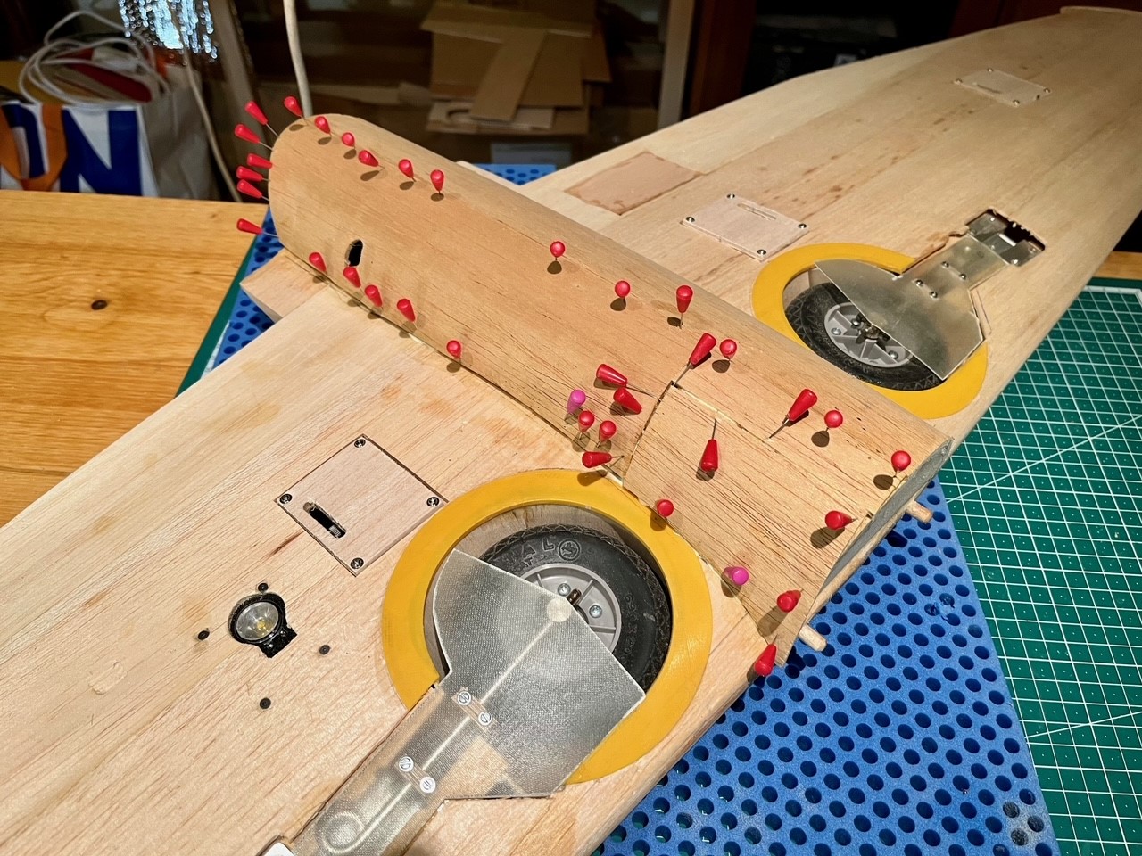

A l’arrière du train gauche, c'est un phare d'atterrissage ?
Effectivement Armand, phare d'atterrissage rétractable
Le phare d'atterrissage rétractables, ça c'est le genre de détail qui tue, j'adore.

Je poursuis sur le P47, il y a pas mal de trucs qui collent pas trop, rien de très grave mais qui demande pas mal de rapiéçages comme par exemple le bord de fuite de l’aile qui n’est pas aligné avec les gouvernes d’au moins 1cm, alors que l’assemblage de l’aile me semble correct
Alors Aujourd’hui, longue séance de ponçage des gouvernes de l’aile gauche… dans le jardin
Dernière modification par Jeanmi le 08 mai 2026, 12:50, modifié 1 fois.
Reprise de l’aile du P47 avec pas mal de ponçage et la création de gabarits de perçage pour charnières bâtons Robart. J’aurais pu m’en passer pour les ailerons, mais comme je vais installer les charnières à 45 degrés pour les flaps, je me suis facilité la vie en imprimant des gabarits et j’ai profité pour en faire également pour les ailerons (gouvernes et ailes dans les deux cas)
J’ai également profité de faire un petit point de situation avec le poids en comparant l’aile avec le train fixe du P47 que j’avais restauré et celle actuelle équipée du train rentrant et de l’éclairage. Et bien je suis assez surpris car à l’heure actuelle à 10gr près les deux ailes font le même poids, soit 1,3 kg. La différence se fera avec l’entoilage…
