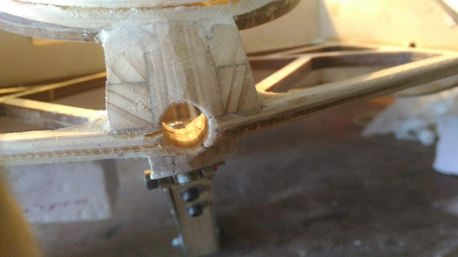

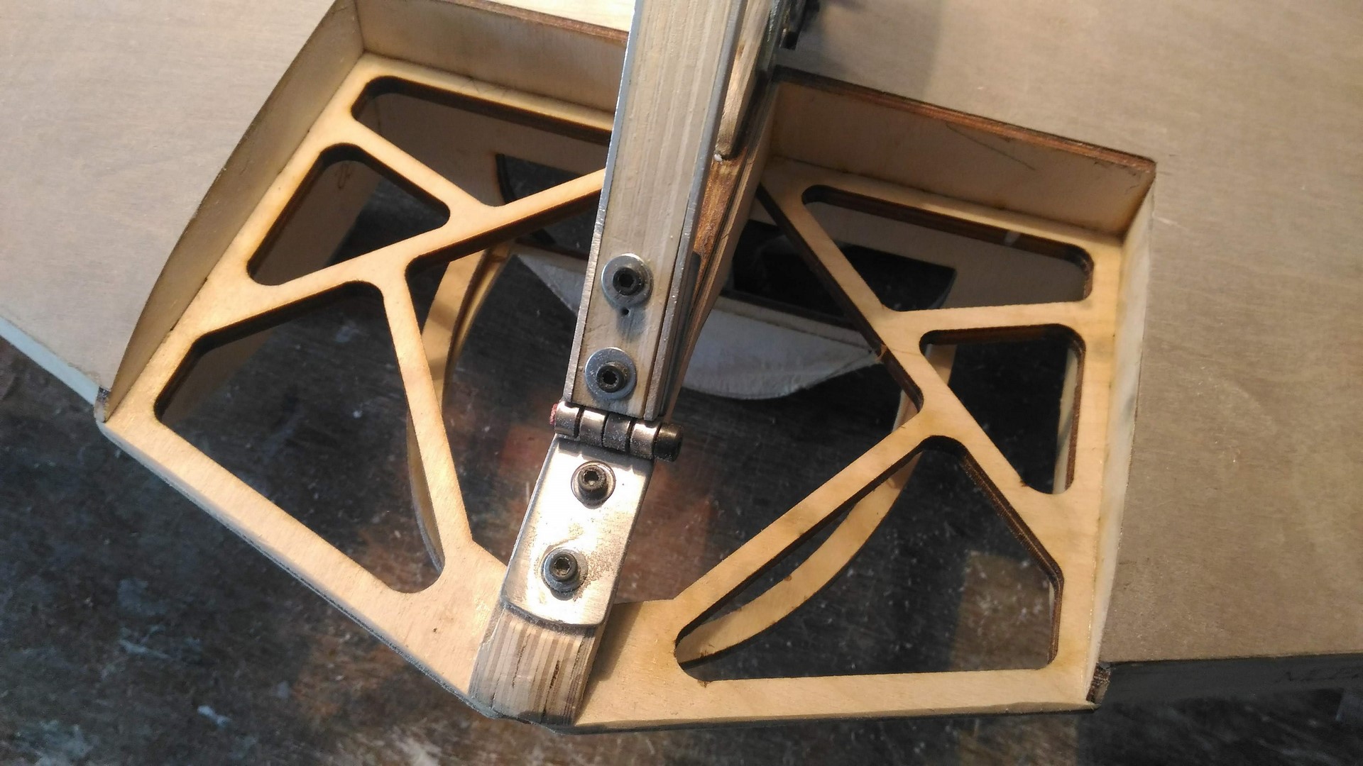

Perçage pour le crochet de remorquage

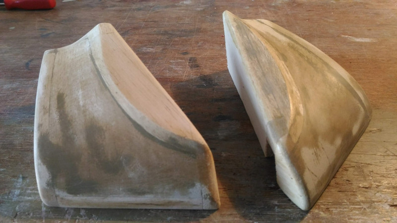

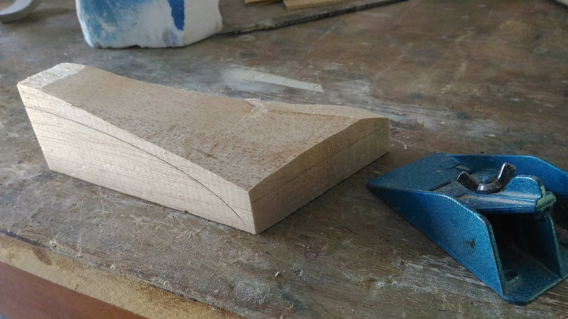

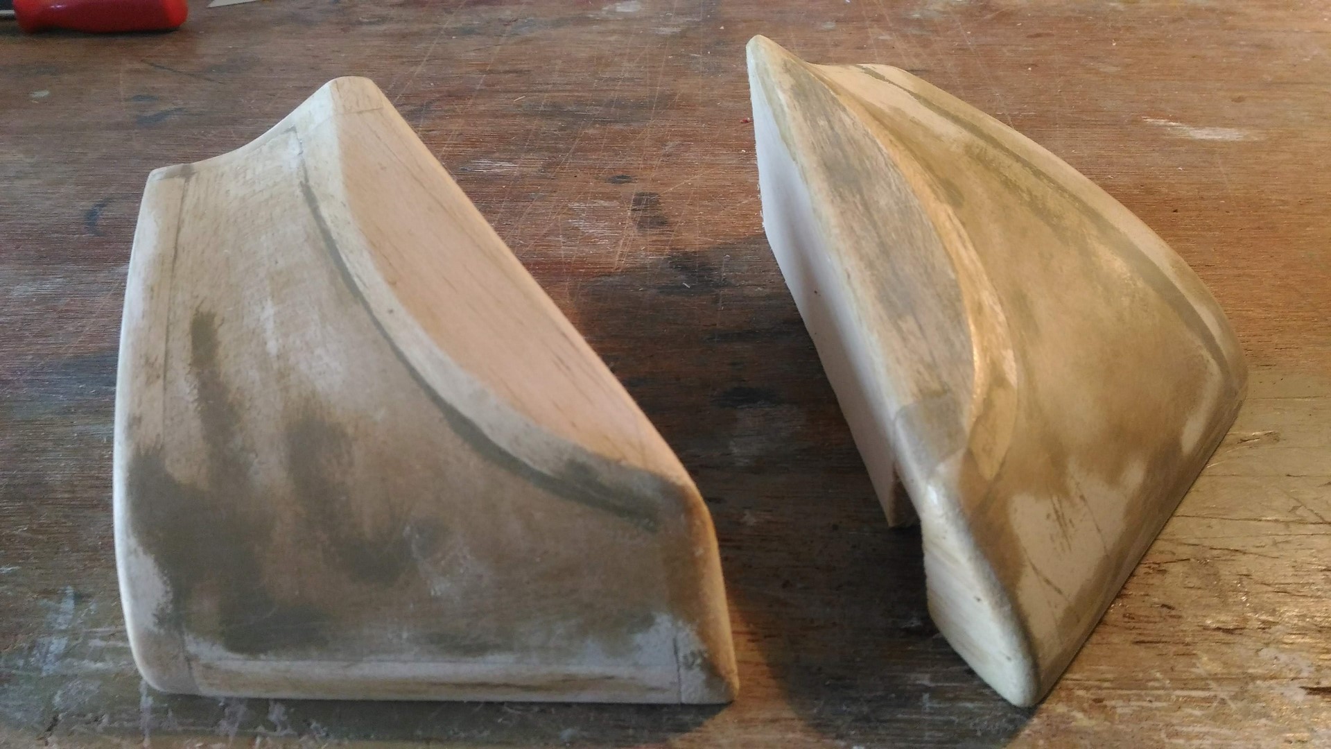

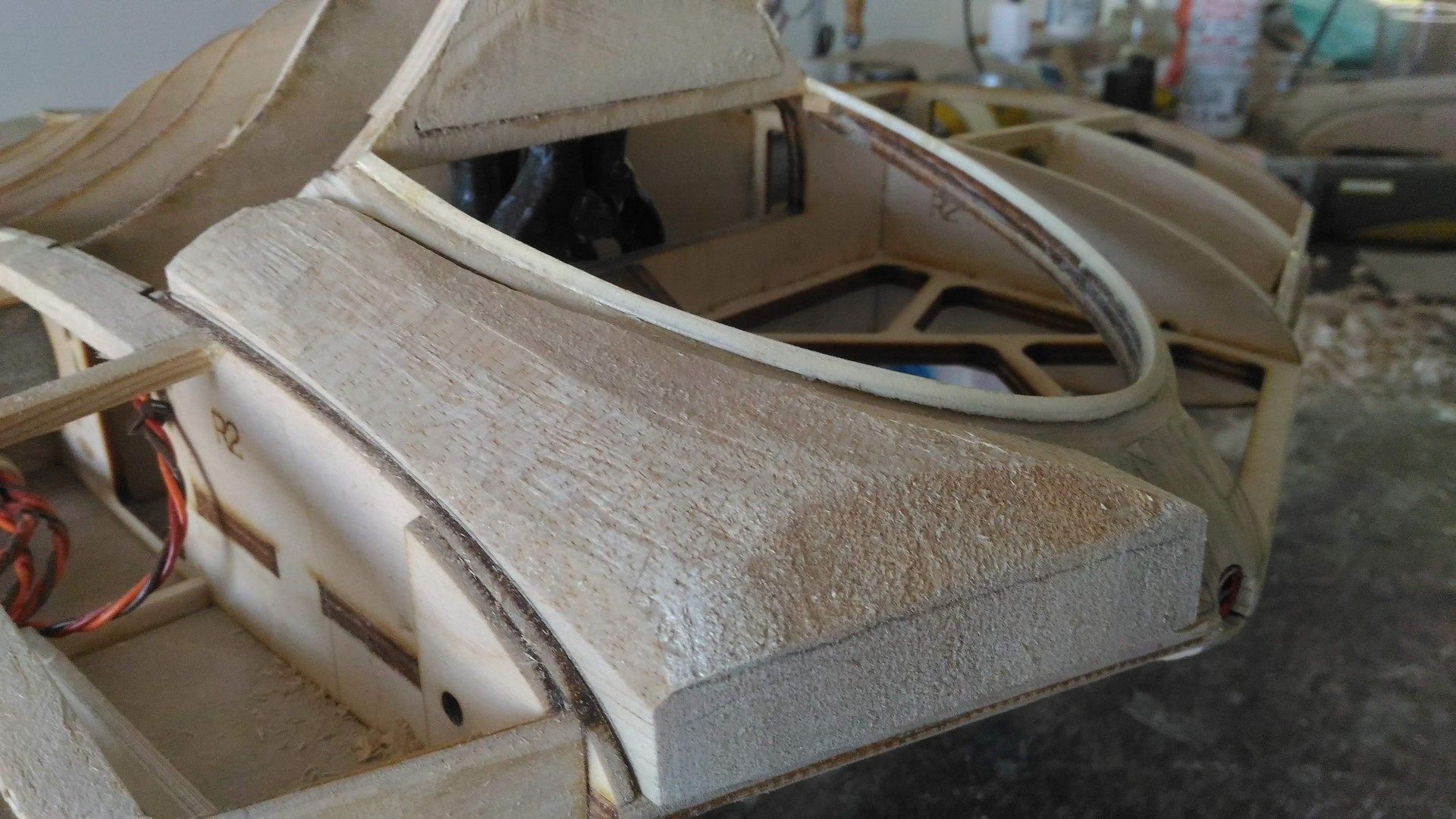

Les verrières droite et gauche supérieures ne sont pas développables. Préparation du master droit du cockpit
Mise en place et ponçage en place
Master droite et gauche sur leurs socles prêts à être thermoformés

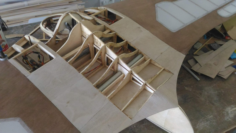

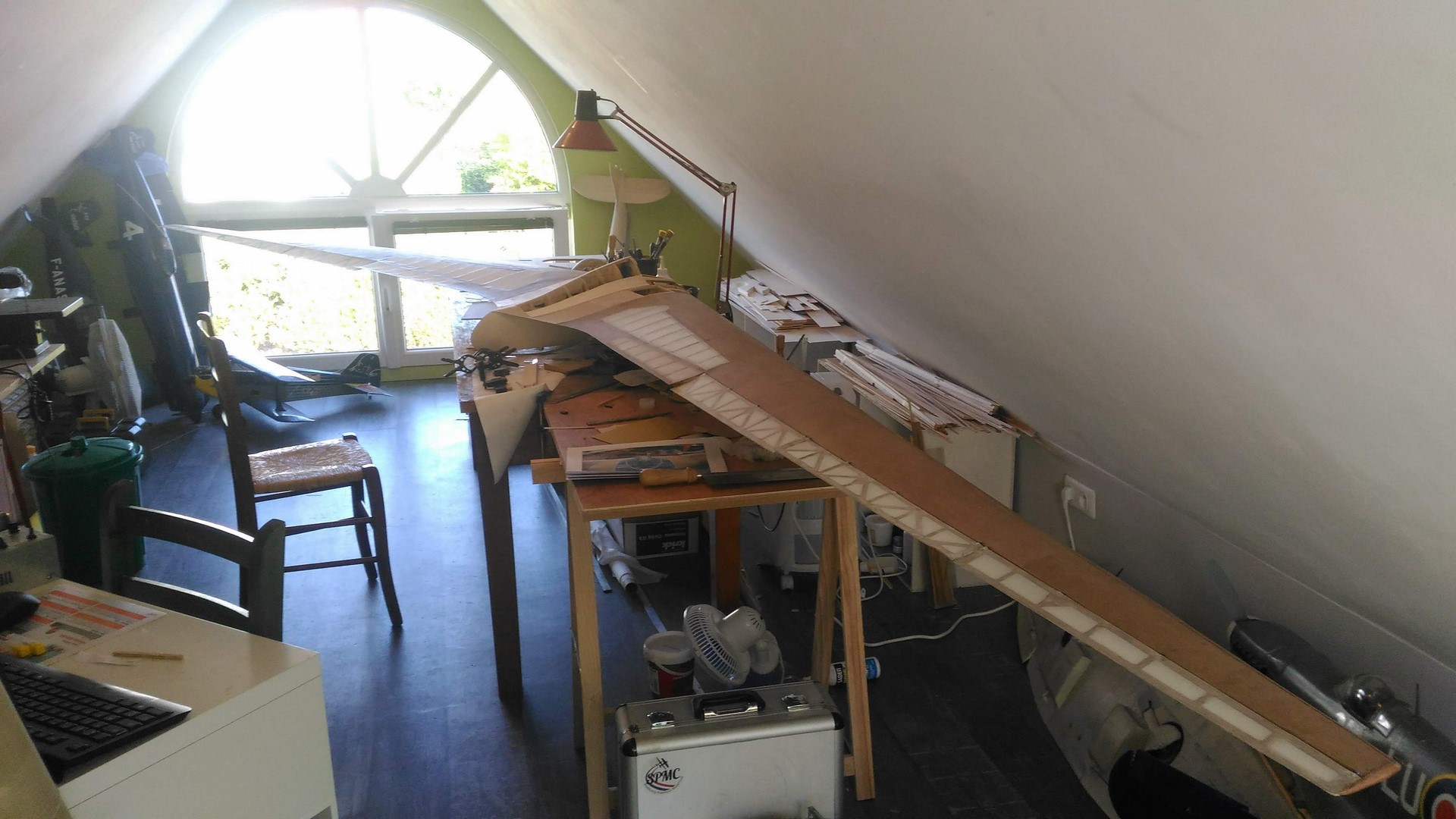

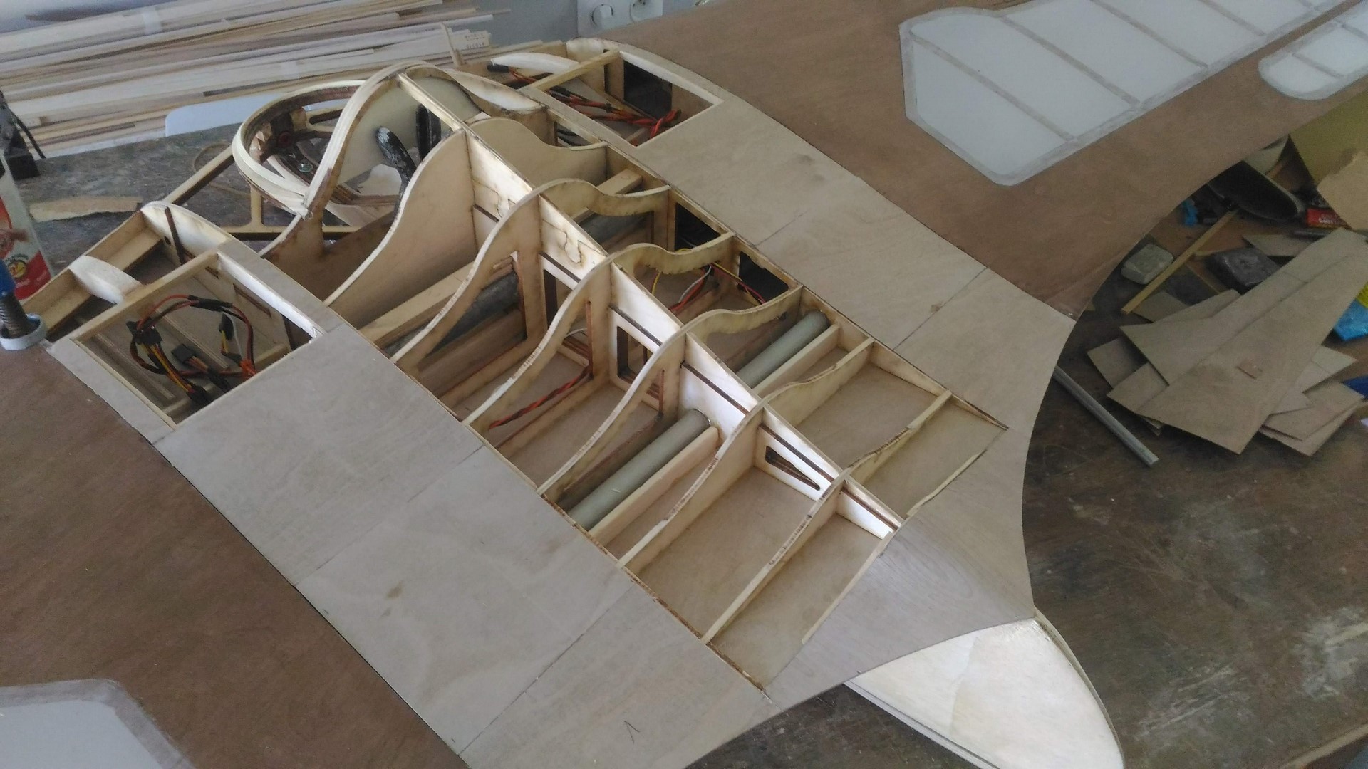

Montage de l'aile pour ajustement coffrage de la partie centrale

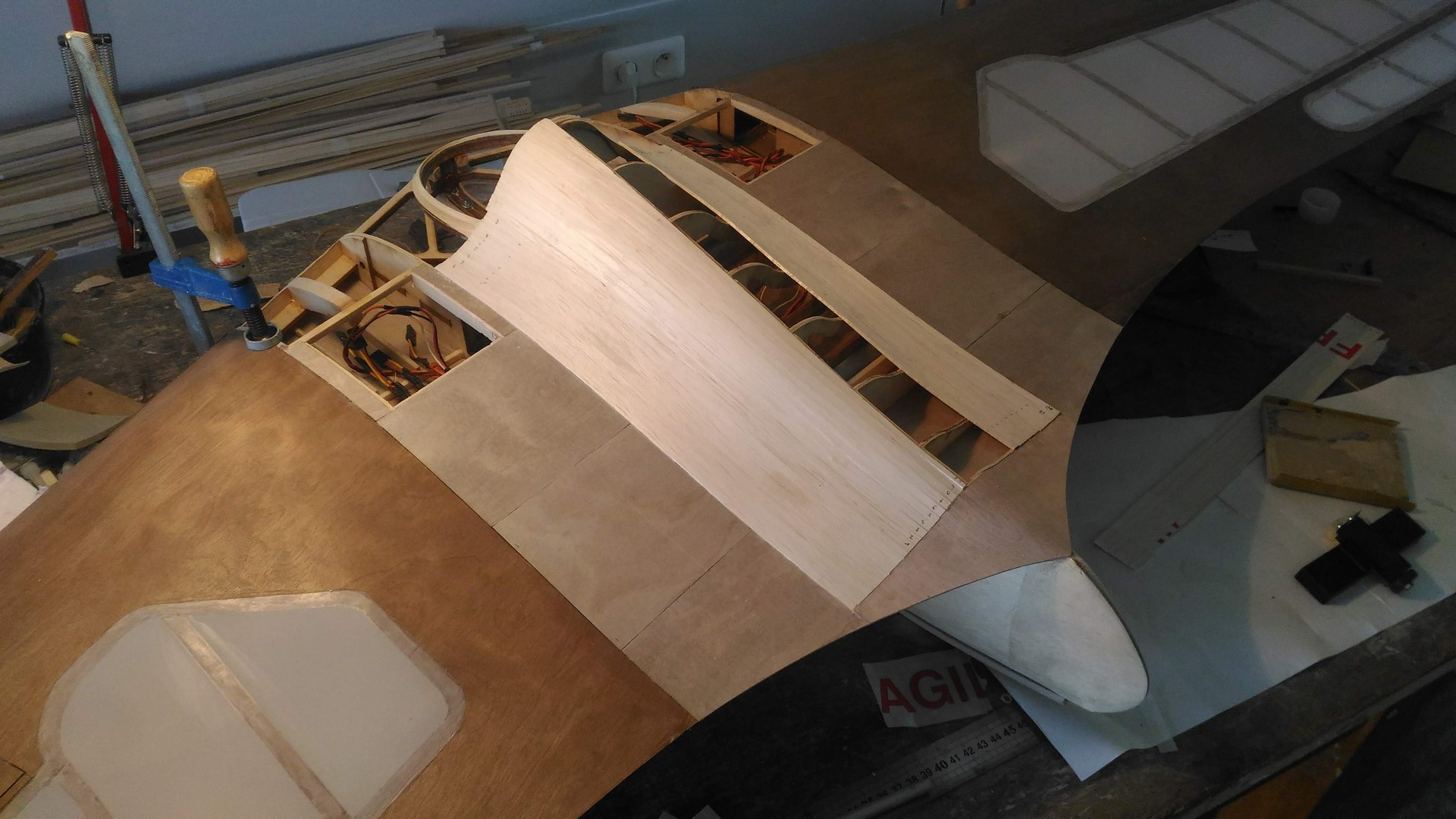

Coffrage de la partie centrale en ctp 0.4mm collé à la colle contact. Découpe des trappes de visite

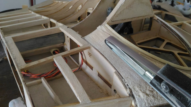

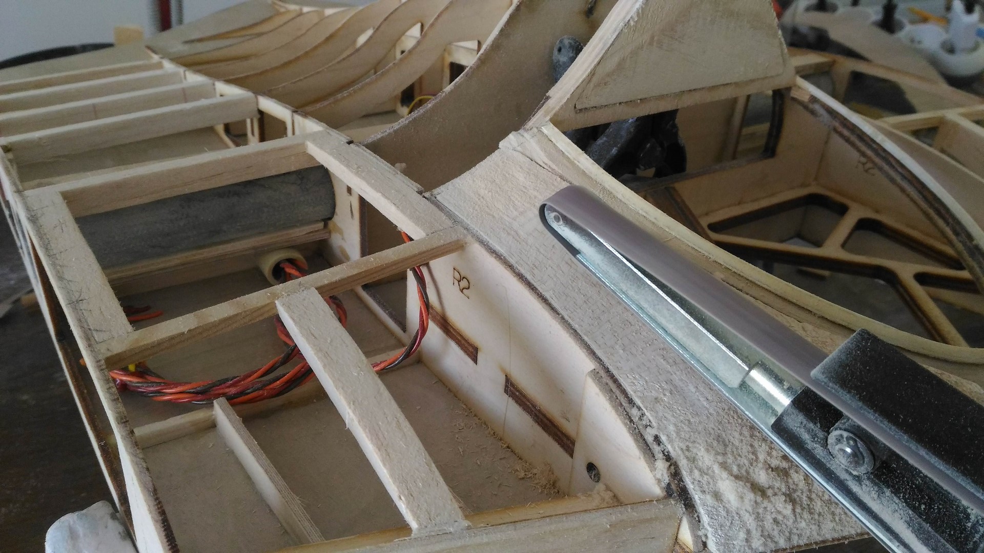

Lattage de la partie centrale en balsa 2mm qui sera ramené à 1 mm sur les bords .lattes collées à la colle contact sur les couples et à la colle blanche sur le champ. cette partie était amovible sur le réel pour l'installation du pilote

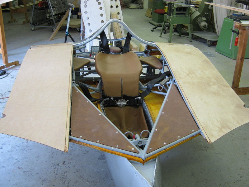

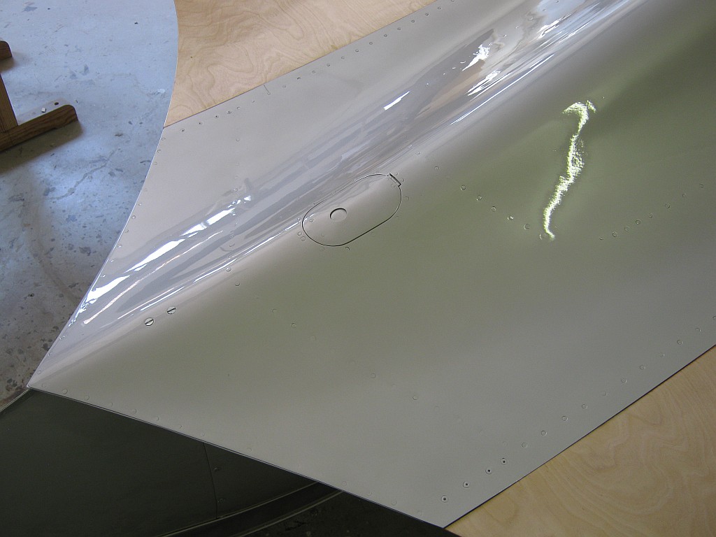

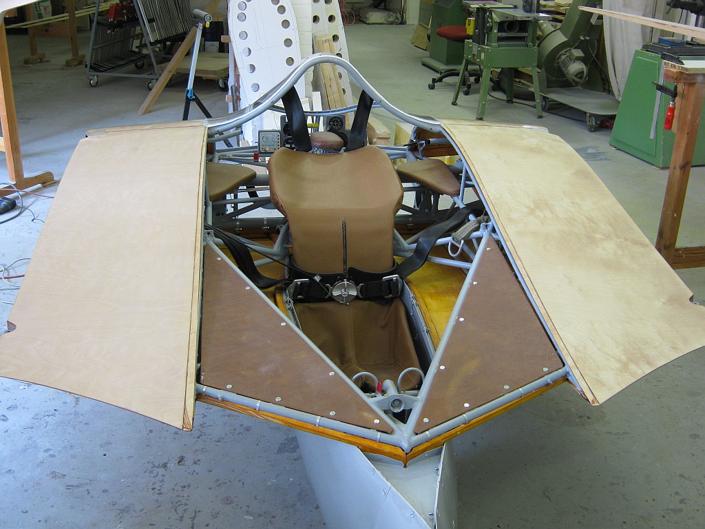

photo partie centrale de l'aile réelle
