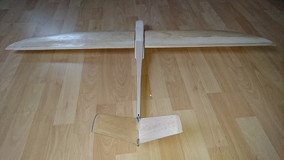

La Macrobe avance doucement. :lol:
Macrobe 3.1.jpg (49.1 Kio) Consulté 5447 fois
L'empennage est démontable. :idea:

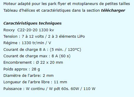

Il est équipé d'un Roxy 22-20-20
moteur roxxy caracara 2.jpg (38.74 Kio) Consulté 5447 fois

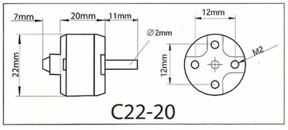

Les dimensions sont :
moteur roxxy caracara 1.jpg (27.44 Kio) Consulté 5447 fois
