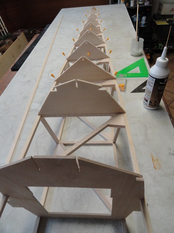

Suite de la construction.
DSC03016 (Copier).JPG (116.94 Kio) Consulté 4863 fois
ça prend forme !
DSC03018 (Copier).JPG (109.65 Kio) Consulté 4863 fois

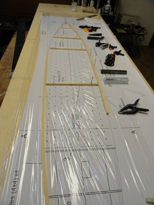

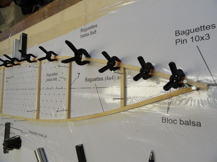

Le bas du fuselage de l'ASK 13 se présente comme une quille de bateau.
Je commence donc par former les longerons comme précédemment : 4 baguettes en pin de 4x4 collées ensemble.
Ces longerons serviront de support du plancher de cockpit.
DSC03020 (Copier).JPG (115.75 Kio) Consulté 4834 fois
DSC03023 (Copier).JPG (109.95 Kio) Consulté 4834 fois

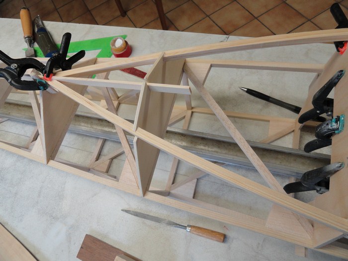

Pose des demi longerons arrières de la quille.
DSC03028 (Copier).JPG (109.54 Kio) Consulté 4806 fois

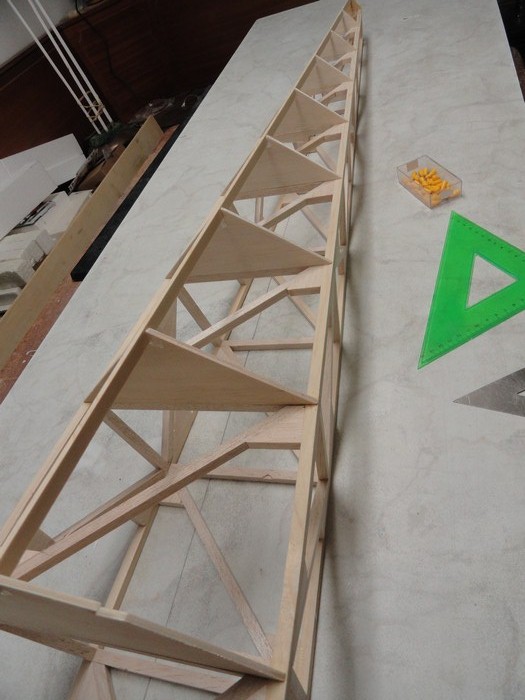

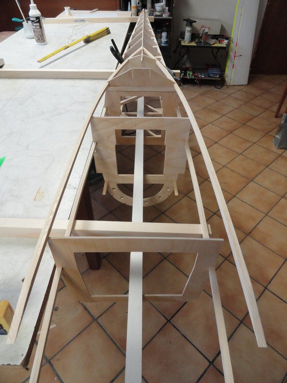

Pose du couple N° 4 et contrôle de la rectitude du fuselage à l'aide d'un long profilé en alu.
DSC03031 (Copier).JPG (122.89 Kio) Consulté 4806 fois

Je pense que vous avez compris quand je parle de rectitude du fuselage,
c'est pour éviter de construire une banane.
Il y en a au club que me comprendront ! ;)
