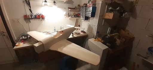

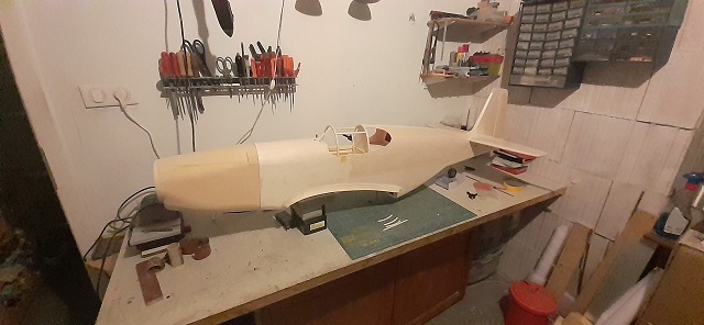

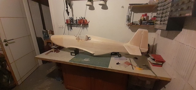

Réalisation de karmans d'ailes.
J'en ai aussi profiter, tant que l'avion était monté, pour le peser.
le but étant de rester sous les 9Kgrs prêt à voler :roll:

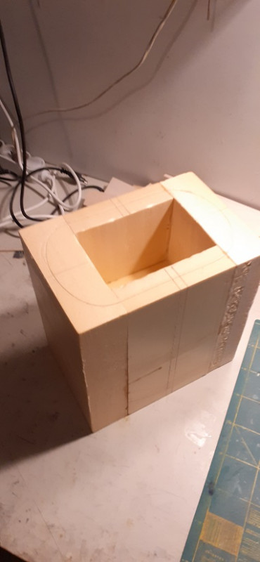

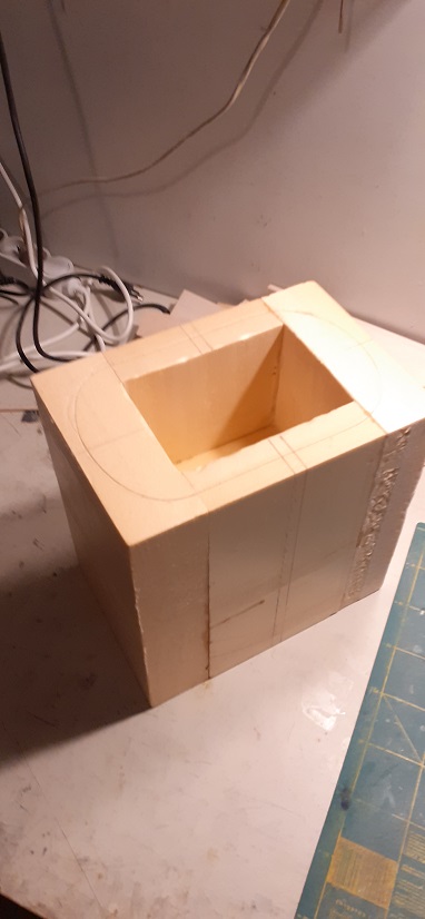

Début de la fabrication du capot moteur et de la verrière.
Pour le capot comme à mon habitude je vais utiliser la technique du moule perdu. Donc 1er étape c'est la réalisation du master et pour cela j'ai fait un bloc en roofmat qui s'adapte sur la boite moteur.

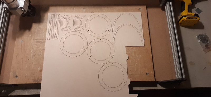

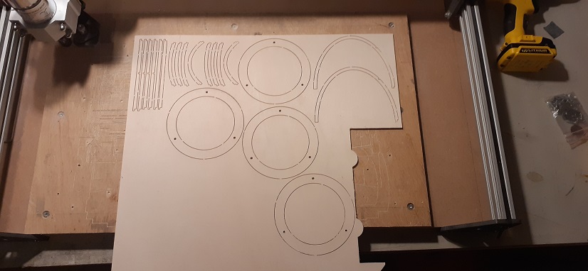

Pour la verrière , après de nombreuses hésitations j'ai décidé de la réaliser fonctionnelle comme sur le réel ;) , et sur le P51B l'ouverture est un spéciale.
Pour Réaliser les montants j'ai ressortie la CNC( que du bonheur :P, les rond sont prévu pour le capot )
Re: P51 B mustang à YOYO

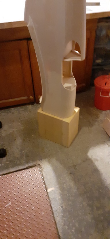

Le moule du capot est mis en forme. Il reste maintenant à le recouvrir de scotch d'emballage brun puis il pourra être stratifié en fibre de verre plus résine époxy. la difficulté de ce capot est qu'il doigt être à fleur avec le fuselage et pas le recouvrir comme c'est fait habituellement le cas sur la plupart des avions RC. J'ai aussi commencé le montage des montants de la verrière, et pour l'instant je trouve cela un peut fragile :oops: . Mais j'ai bonne espoir qu'avec les futur renforts et le rhodoïd le résultat final sera plus rigide .

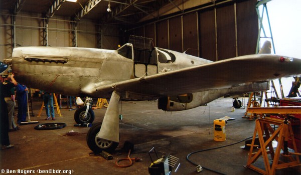

C'est un capot pour loger un 6 cylindres en ligne, ce qui semble être le cas sur le vrai à en juger la photo de la rénovation que tu publies plus haut :lol:
beau travail !
Ce collecteur sur le flanc du capot original devrait pouvoir s'imprimer en 3D. Fais moi signe si nécessaire, il suffira de trouver un fichier sur le net
Oui six cylindres d'un coté et autant de l'autre coté :lol: . L'Allison ou le Rolls Royce Merlin qui l'équipait étaient de moteurs V12 à refroidissement liquide.
