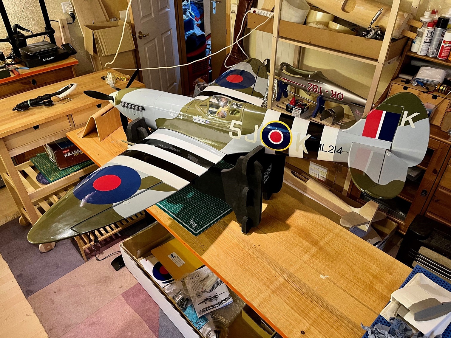

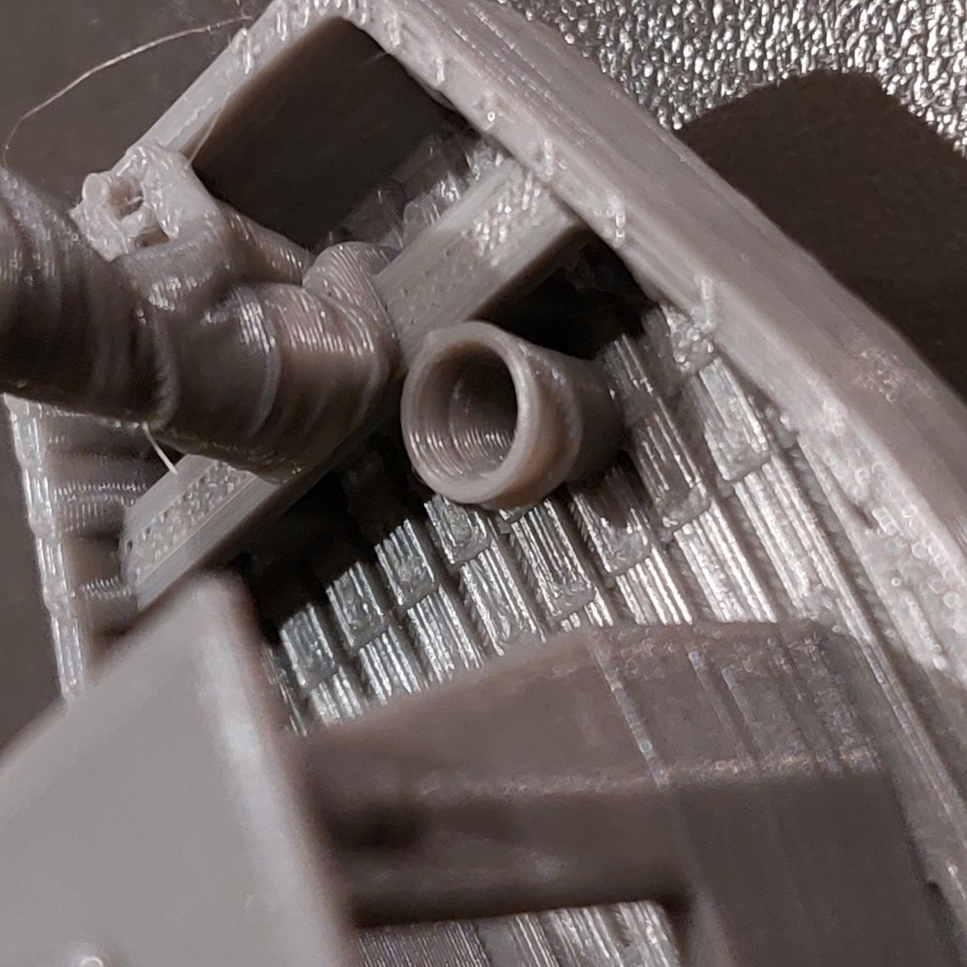

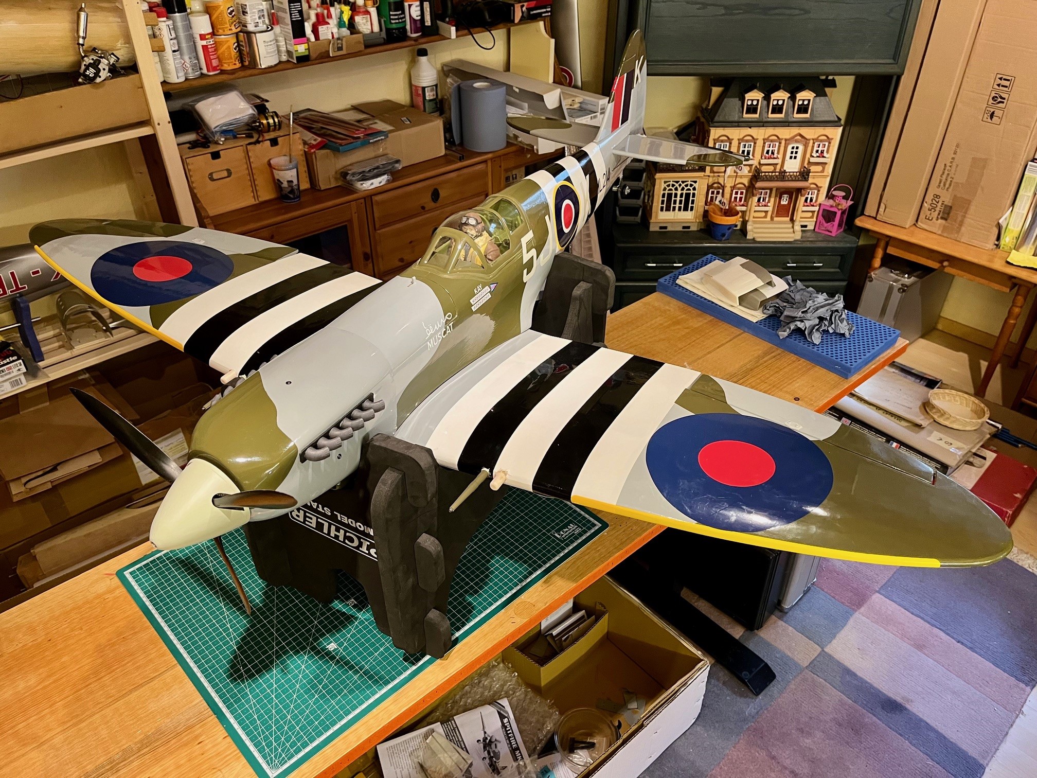

Son précédent propriétaire ayant préféré débuter avec un Funcub plus approprié, voici le Spitfire qui entre temps est devenu le mien après un échange avec le Funcub précité.
On peut voir que les accessoires imprimés en PLA donnent un joli aspect maquette à la machine. Manquent pour le moment les prises d'air de l'intrados, je vais d'abord faire quelques tests en l'état avant de coller ces ajouts. L'engin et son train étroit ayant une forte tendance au cheval de bois, il est probable que je vous sollicite l'autorisation d'utiliser votre piste en dur pour le premier décollage. ;)

IL est super beau ce spit et je suis d'accord avec toi, l'ajout des pièces en impression 3D change tout, ça lui donne de la vie et un look d'enfer. ;)

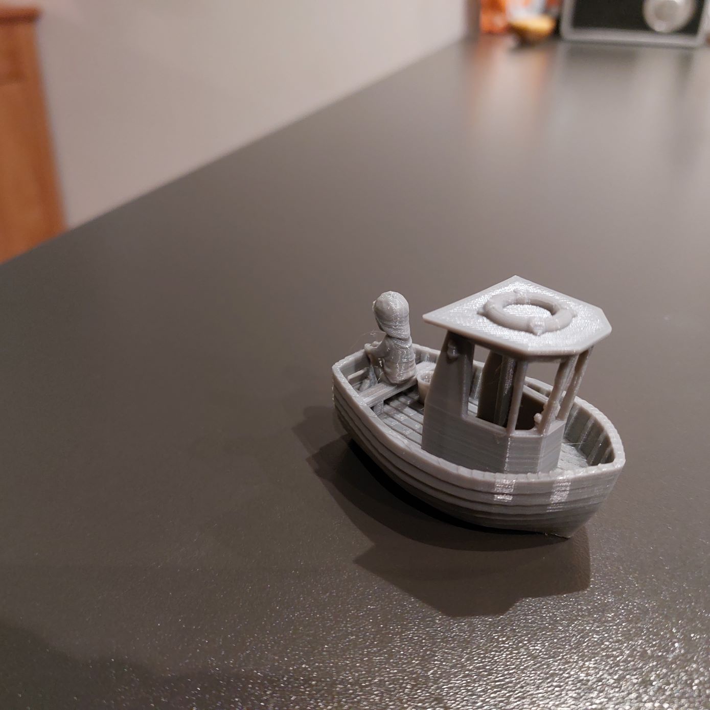

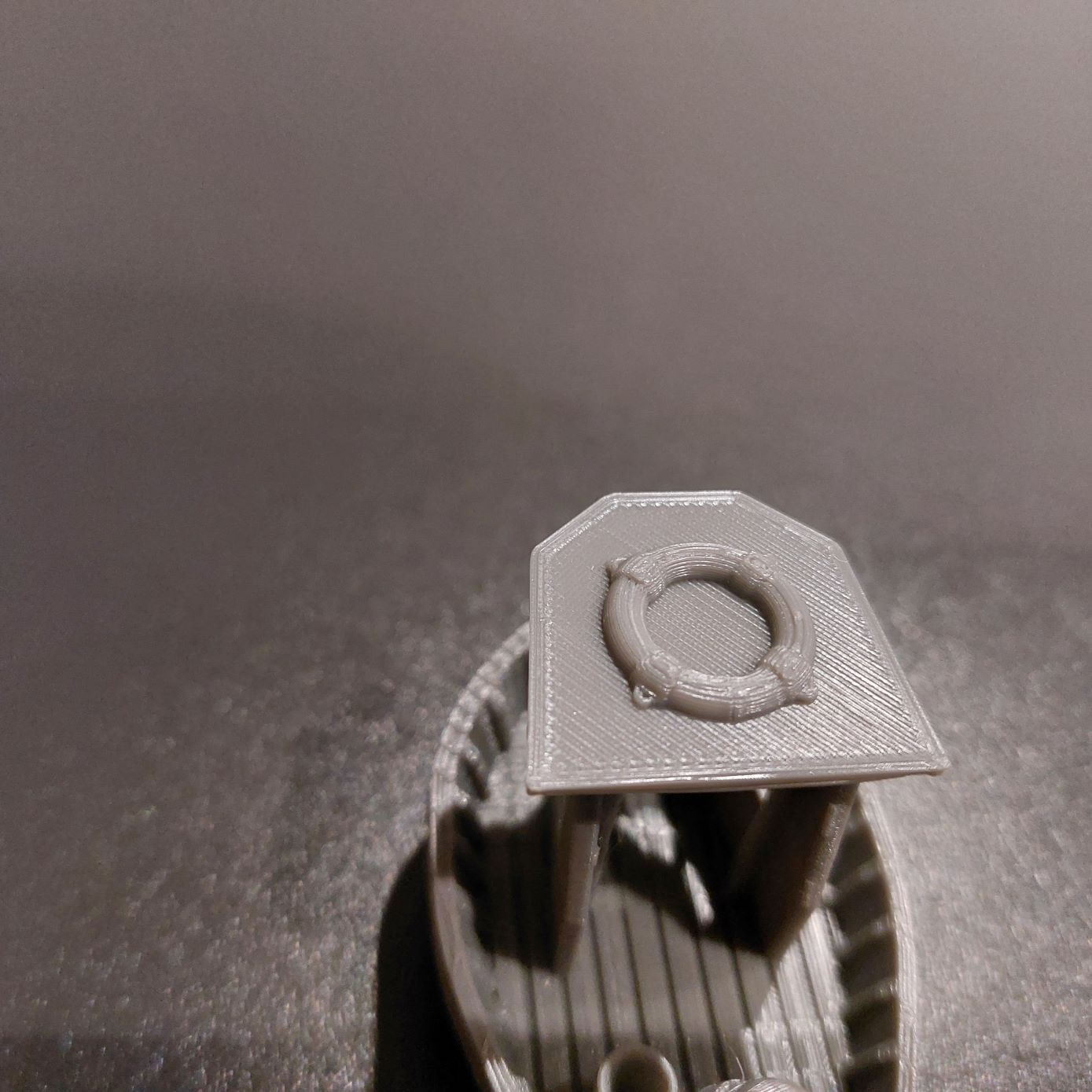

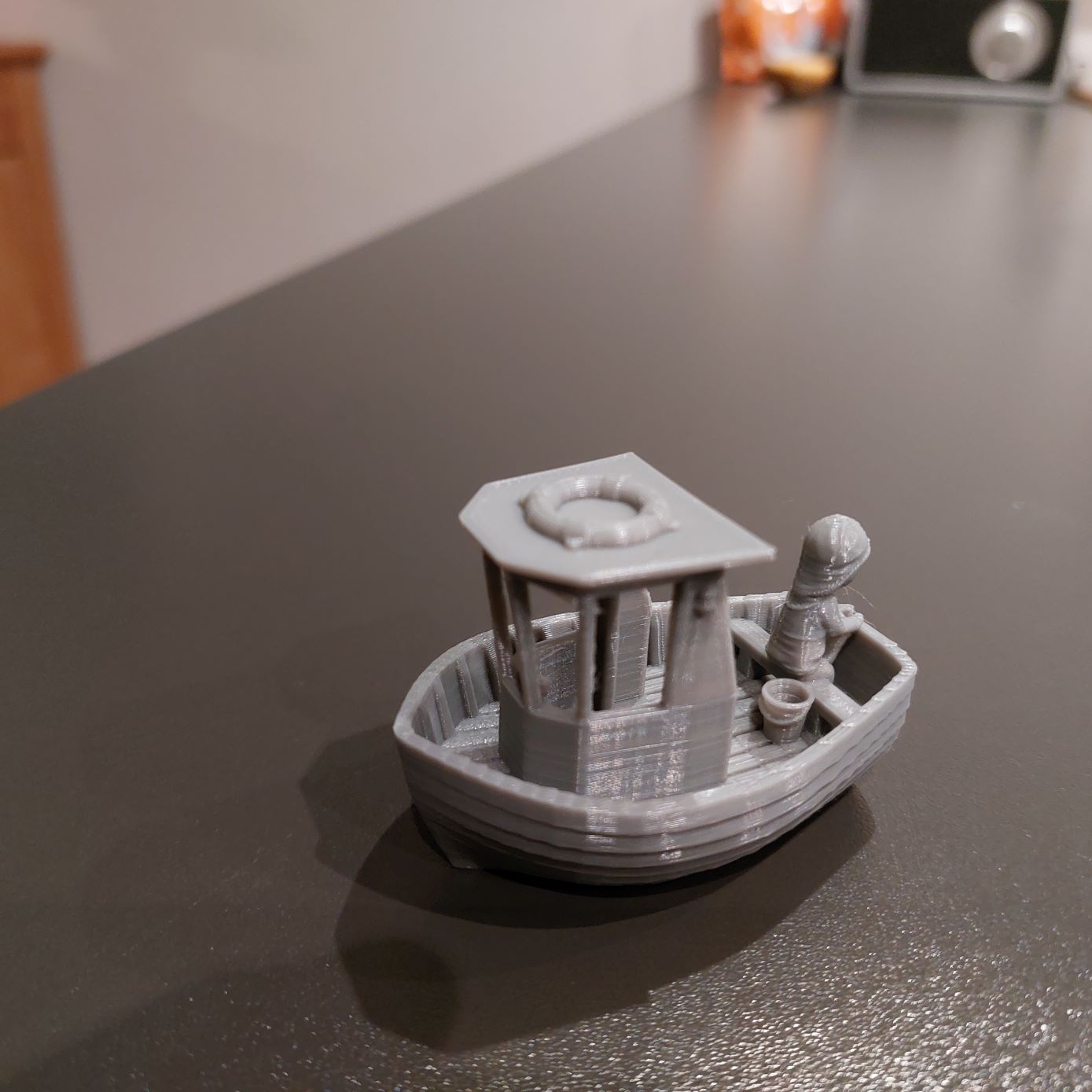

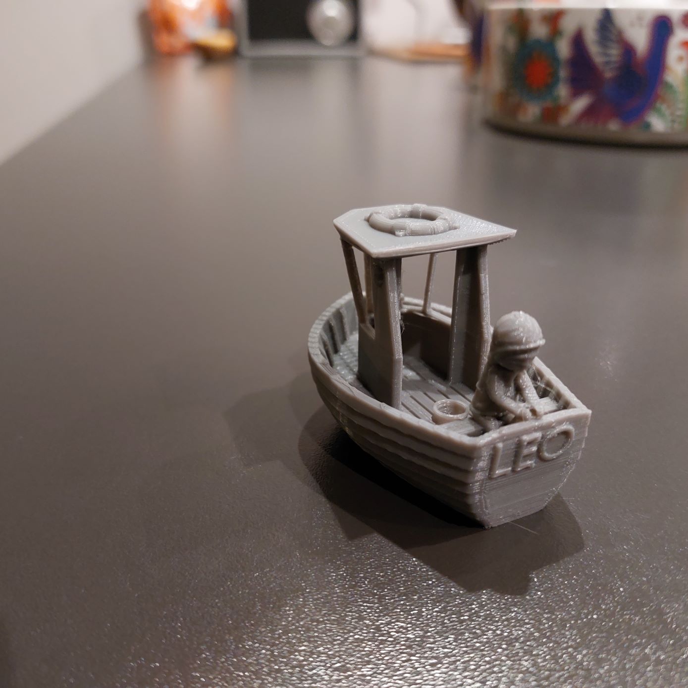

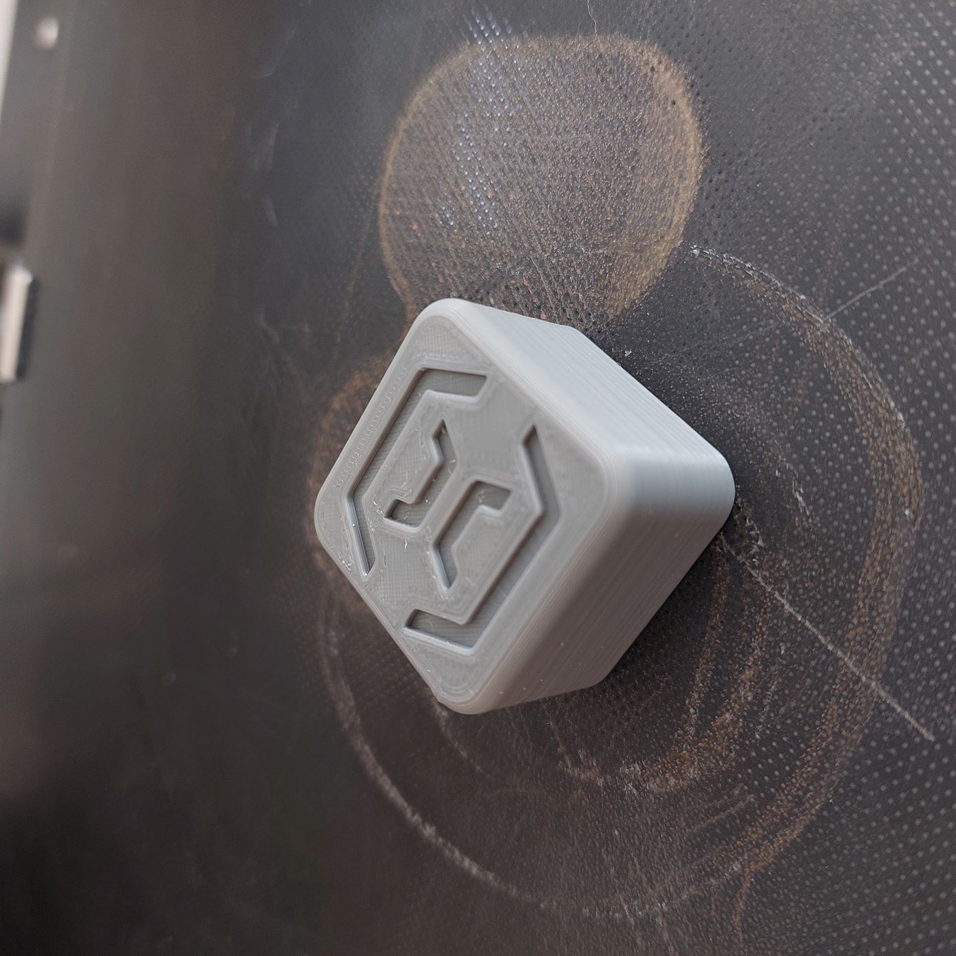

Aujourd'hui premier jour de l'année 2025, j'ai franchi une nouvelle étape dans la pratique de l'aéromodélisme, puis que j'ai réalisé mes premières impression 3D un imprimante 3d EDER3 V2 que Jeanmi ma gentiment cédé (encore un immense merci a toi Jeanmi) :P :P :P :P .
J'ai d'abord commencé par imprimer un simple cube.
Puis je suis passé a un objet avec plus de détail: un petit bateau avec des détails:
Voila, ça motive pour la suite de la construction de TB30 pour lequel j'ai plusieurs pièces à imprimer (pilote, entrées d'air naca ,antenne, tableau de bord, console l'atterale,ect...)

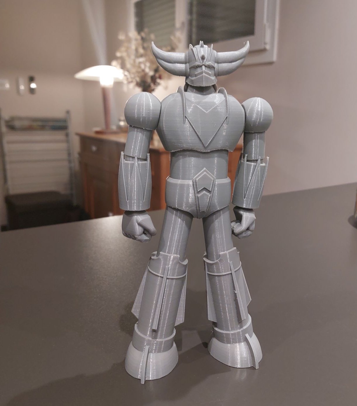

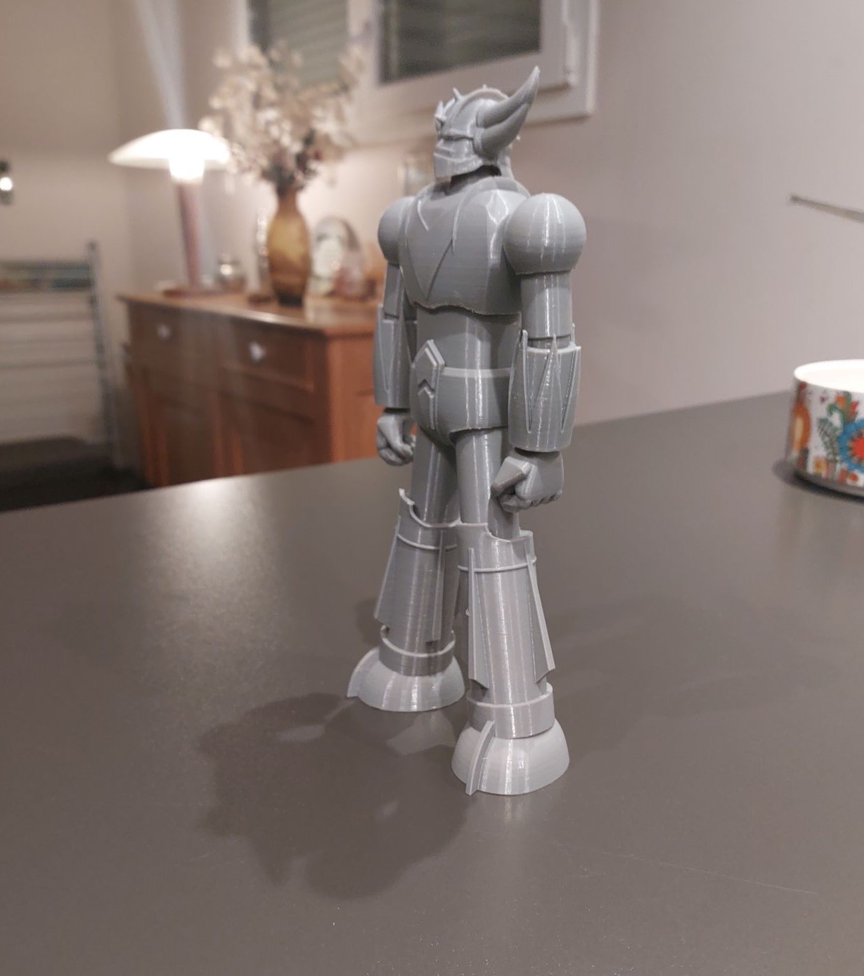

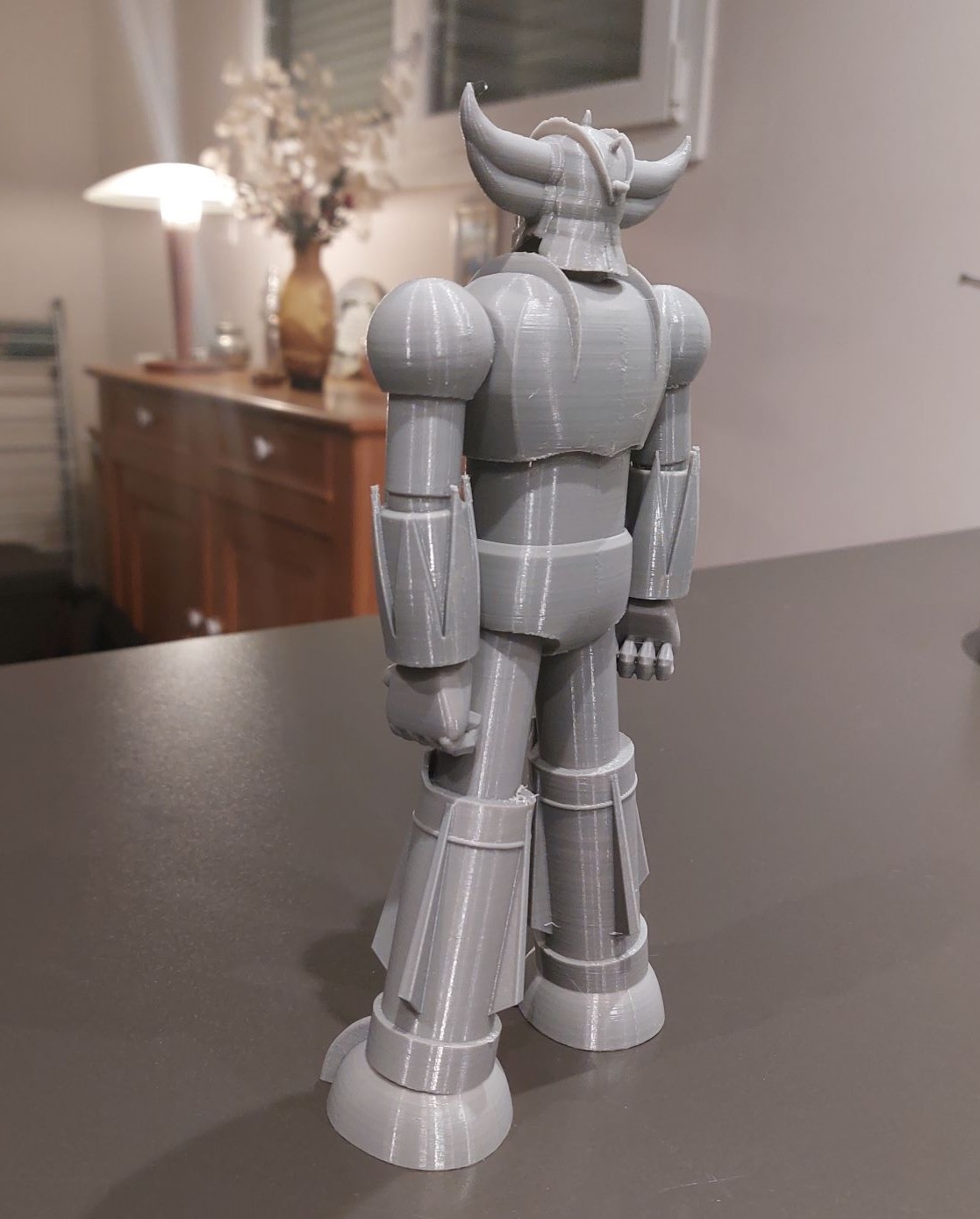

L'impression 3D c'est comme la CNC, c'est prenant et très intéressent, j'adore.
Voici l'impression du weekend (étaler sur 4 jours).
La prochaine impression sera pour un de mes avions !!!!!! :D :D :D ;)
Re: Impression 3D
Ouuppss j'ai oublié de préciser que Goldorak fait 25 cm de haut et il est composé de 7 pièces.
Re: Impression 3D
Belle impression Yo-yo, la qualité a l’air très bien👍🙂
J’ai remplacé le hotend sur la mienne il y a quelques jours, j’ai dû tout démonter pour accéder à la pièce et j’étais bien content quand tout est reparti et qu’elle fonctionne à nouveau :)

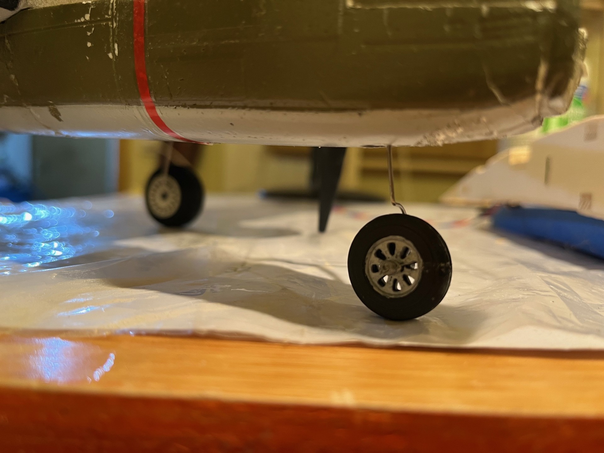

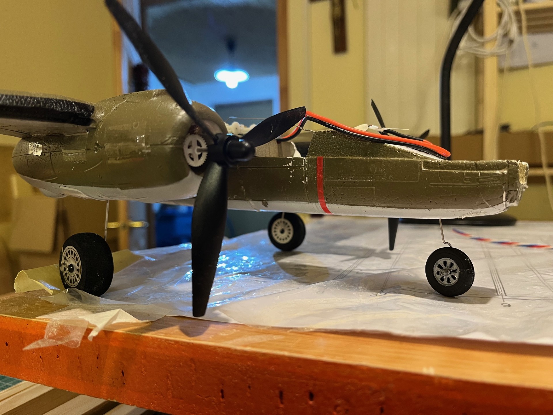

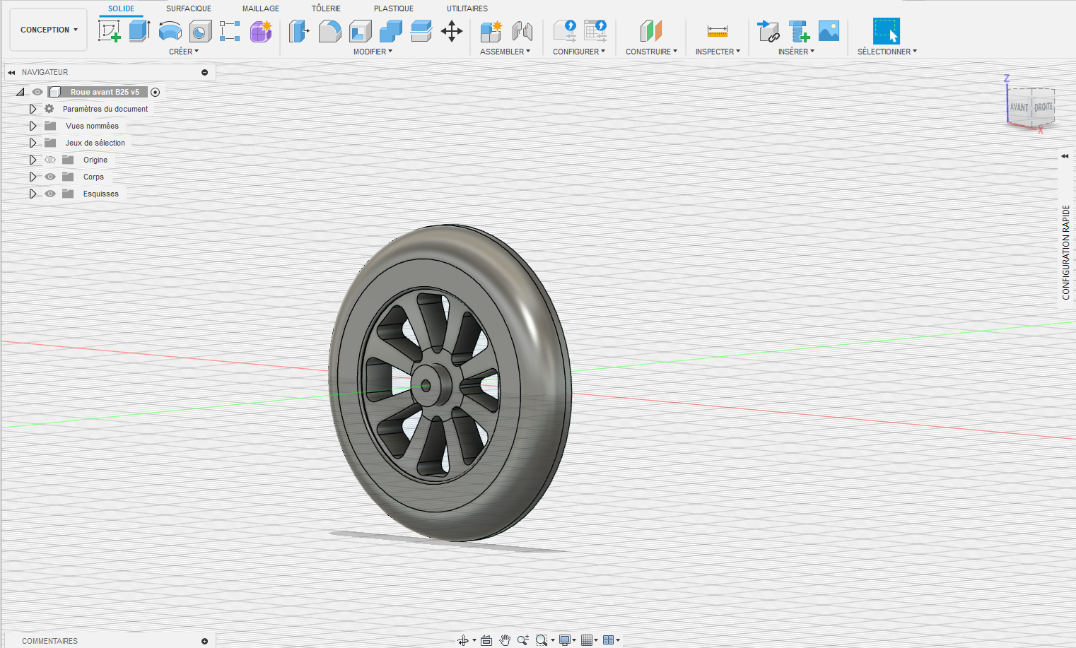

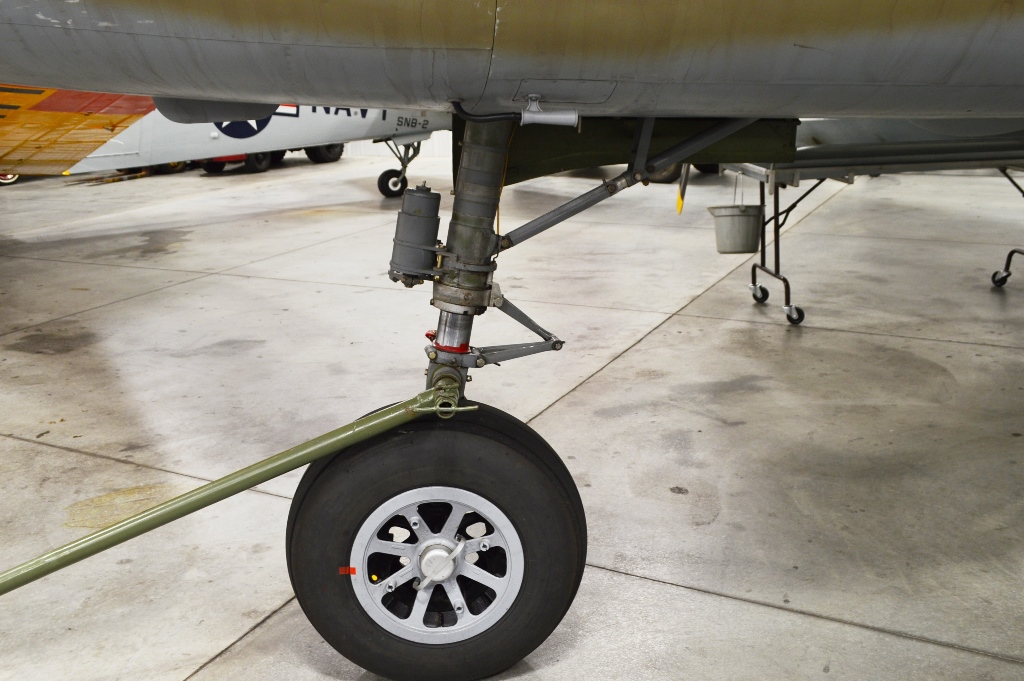

Voilà ma dernière création, la roue avant d'un petit bombardier B25 UMX de Eflite qui a bien vécu, manquait.
Elle a été dessinée sous Fusion 360. Diamètre 21 mm en deux demi coquilles qui ont été ensuite assemblée, j'ai mis un remplissage à 20% pour être vraiment le plus léger possible.
Le trou de l'axe de la jante fait 0,8mm, mais l'impression ne permet pas de garantir un si petit perçage, en dessous de 1mm, ça devient vraiment petit, il a donc été percé après coup. J'ai également créé et imprimé deux petites bagues de 3mm de diamètre qui ont été collées pour maintenir la roue en place.
Voici la roue de l'avion réel

Sous Fusion 360

Et le résultat sur le modèle (55cm d'envergure). La finition à la peinture aurait pu être un peu plus soignée... :?

Re: Impression 3D
Nickel Jeanmi.
Tu maitrise bien Fusion 360; ce n'est pas encore mon cas (mais je ne désespère pas :oops: :oops: :oops: ).
