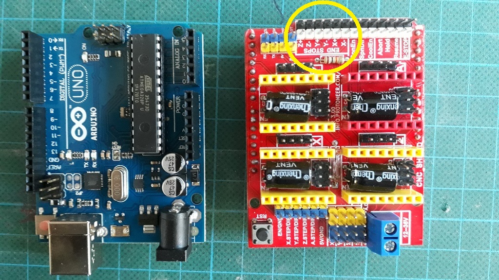

Il va donc falloir que tu achètes des interrupteurs de fin de course, car même si je peux probablement très bien m'en passer au quotidien, c'est davantage l'aspect technique de leur mise en oeuvre qui m'intéresse dans le cas spécifique de ma machine. J'en possède 5 qui avaient été livrés avec mon kit initial (moteurs pas à pas + carte arduino et son CNC shield), soit 2 pour chaque axe horizontal et un pour le z en position haute.
C'est un peu comme le support en CTP surfaçé, avec les embouts filetés présenté plus haut, j'ai passé un peu de temps à le réaliser (du plaisir toutefois ;) ) et je ne m'en suis JAMAIS servi :oops:
Pour les interrupteurs il faut encore que je recherche dans mon potentiel d'imagination pour les fixer au bon endroit, le reste n'est que câblage et configuration logicielle éventuelle.
J'ai déjà franchi la première étape :lol:
Jeanmi tu es sauvé :D
Ta carte ne possède pas d'emplacement pour les brancher

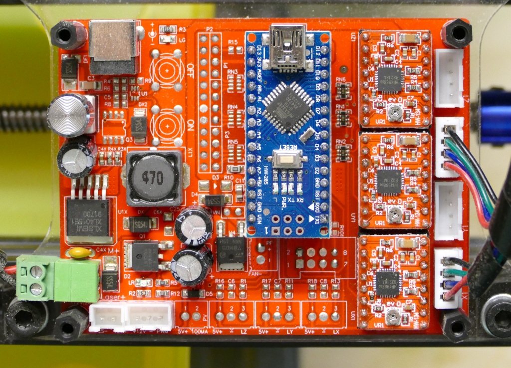

En même temps, l’électronique je ne trafique pas trop je laisse ça aux pitchons :mrgreen: , tant que ça fonctionne, je laisse comme ça, tant que je peux éviter de mettre mes gros doigts boudinés dans ce p’tit bazar. :?

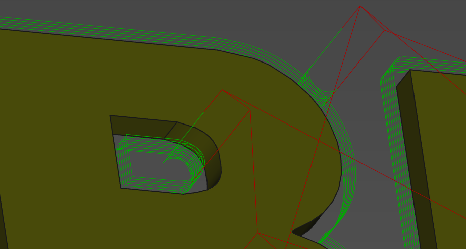

Un p'tit coup de découpe dans du Dural, Le dégagement vertical entre chaque passe provient du mode d'engagement de la fraise ; l'approche tangentielle évite les marques de l'outil au point de prise de passe. Création du code d'usinage par FreeCAD, comme d'habitude.

Tu as la réponse sur la capture d'écran de FreeCAD ; la prise de passe se fait en dehors du parcours d'usinage (Partie supérieure et découpe intérieure).
Après une descente en Z (prise de passe) l'outil décrit une courbe pour rejoindre le profil programmé. Lorsque le contour est terminé, l'outil quitte le profil et se dégage suivant une courbe symétrique à celle d'entrée. Arrivé au point de dégagement l'outil remonte en rapide, se décale vers le point de plongée et reprend une nouvelle passe (en rouge : mouvements rapides, en vert : vitesse de travail en descente).
Cette technique évite de laisser des traces d'outil au moment de la prise de passe en pleine matière.
