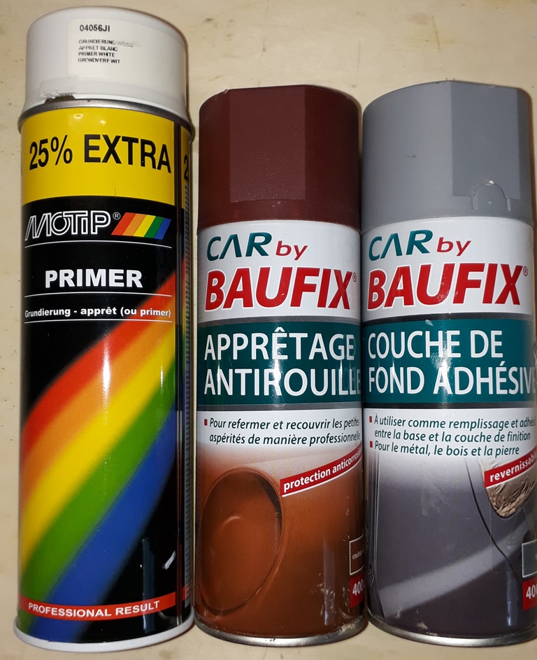

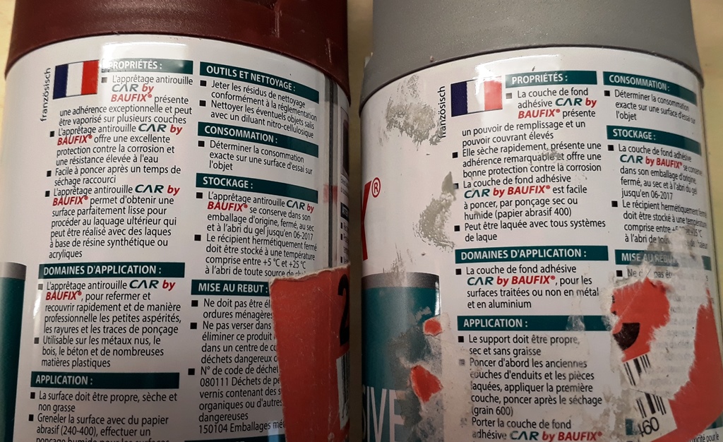

J'ai une petite question Armand, qu'est-ce que tu as utilisé comme filler sous la peinture Oracover? J'en ai bien un en bombe, mais c'est un acrylique et j'ai bien peur qu'il ne résiste pas au solvant de l'Oracolor... ;)
Messages : 5173

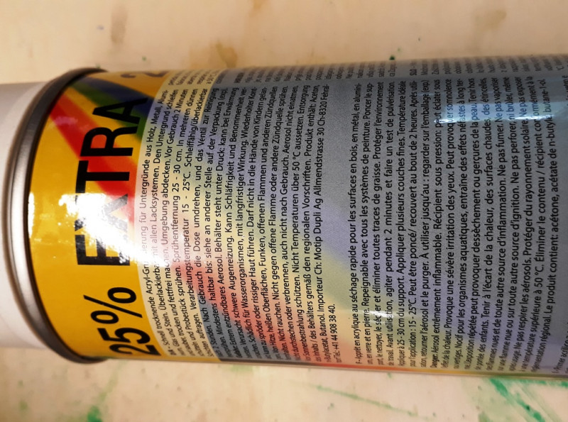

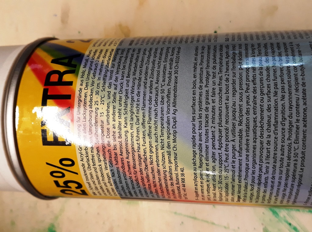

Voici dans l'ordre d'utilisation, de la gauche vers la droite, les 3 produits utilisés.
Tu le retrouveras en page 61 du post.
D'après ce qu'on arrive à lire sur la notice les 3 sont compatibles avec tous types de peinture.
Le Motip est un classique qu'on trouve chez nous dans les magasins auto, mais aussi un peu partout sur le net, avec des prix allant du simple au triple ! Yoyo l'utilise aussi. J'avais du "primer" à ma disposition mais il faudrait plutôt du "filler", plus épais, qui existe dans la même marque.
Mais ce sont surtout les 2 autres qui ont été en contact avec la peinture finale oracover. Il s'agit de 2 bombes soldées 2 € chez Ildl, il y a quelques années déjà ! Ils ne sont peut-être pas la solution idéale question de pouvoir couvrant, mais j'ai obtenu le résultat.
René utilise un produit plus professionnel venant de chez Freiss, un fournisseur de pièces auto près de chez nous. Il en parle sur le post de sa verrière thermoformée

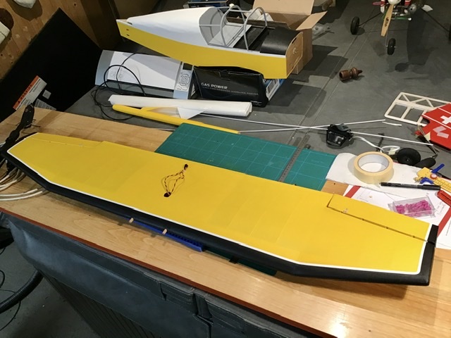

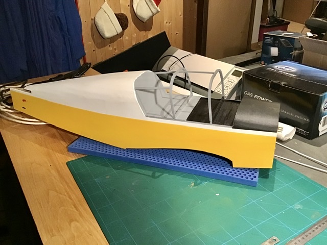

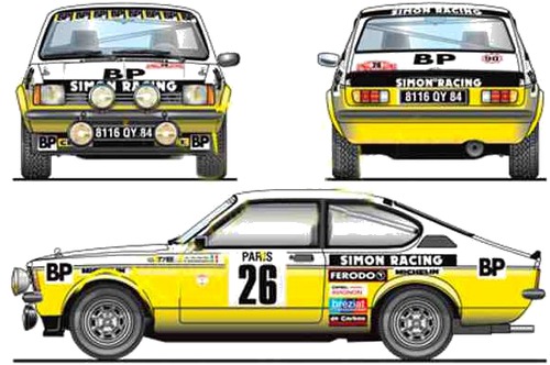

Souvent dans une construction, les gens appréhendent l’assemblage, mais il ressort souvent que la finition prend presque autant de temps, si ce n’est plus que l’étape construction. C’est sans doute le cas de mon D112 :lol: . Ce n’est pas très grave mais lorsque on se décide pour un degré de finition un peu élevé et/ou une livrée un peu compliquée, il faut avoir conscience que ça peut prendre du temps. J’ai ainsi passé une bonne partie de mon dimanche (il pleuvait chez moi) à entoiler. J’ai terminé l’aile et attaqué le fuselage. Il manque encore deux filets noirs qui courent sur les flancs du fuselage et bien entendu. Ces filets seront découpés au plotter, ainsi que les codes d’immatriculation (sympa la déco, elle rappelle les couleurs de courses des Opel à la fin des années ‘70 :lol: )
Comme l’avion volera aussi en France, il sera enregistré et immatriculé sur Alpha-Tango. Restera l’étape habitacle/verrière et surtout la peinture du capot. Il faudra également habiller les jambes de train, installer et raccorder les commandes :| . Je pense qu’il devrait être prêt d’ici 2 semaines ;) .

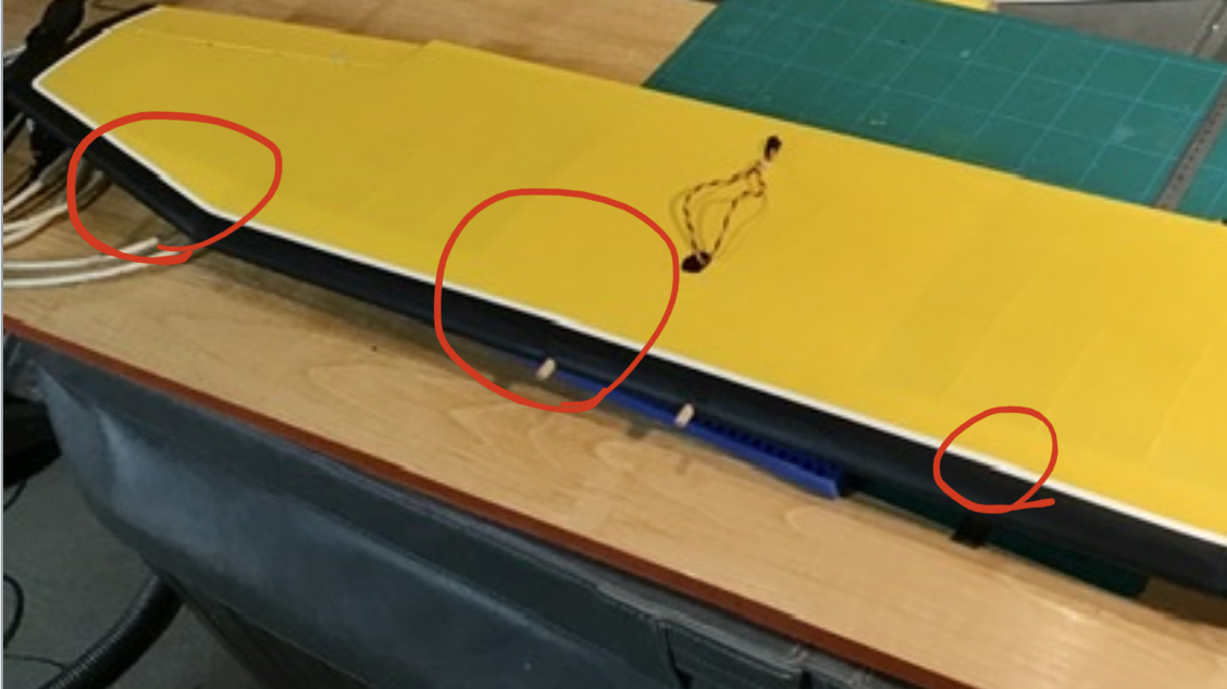

Loin de moi l’esprit critique...
Je me souviens que mes traits de décos étaient lamentables, rien y faisait, y avait TOUJOURS des bavures et pas les moindres 🤪
Mais là, Jeanmi, nous sommes au 21ème siècle, les temps modernes, aucune tolérance ne seront acceptée et encore moins pour la > Quality Suisse < 🙃
Il va falloir recommencer 😂
Bonne continuation 😘
