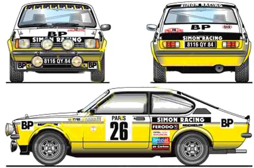

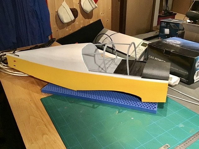

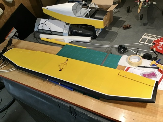

Souvent dans une construction, les gens appréhendent l’assemblage, mais il ressort souvent que la finition prend presque autant de temps, si ce n’est plus que l’étape construction. C’est sans doute le cas de mon D112 :lol: . Ce n’est pas très grave mais lorsque on se décide pour un degré de finition un peu élevé et/ou une livrée un peu compliquée, il faut avoir conscience que ça peut prendre du temps. J’ai ainsi passé une bonne partie de mon dimanche (il pleuvait chez moi) à entoiler. J’ai terminé l’aile et attaqué le fuselage. Il manque encore deux filets noirs qui courent sur les flancs du fuselage et bien entendu. Ces filets seront découpés au plotter, ainsi que les codes d’immatriculation (sympa la déco, elle rappelle les couleurs de courses des Opel à la fin des années ‘70 :lol: )
Comme l’avion volera aussi en France, il sera enregistré et immatriculé sur Alpha-Tango. Restera l’étape habitacle/verrière et surtout la peinture du capot. Il faudra également habiller les jambes de train, installer et raccorder les commandes :| . Je pense qu’il devrait être prêt d’ici 2 semaines ;) .
