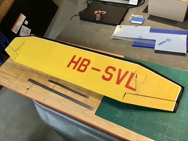

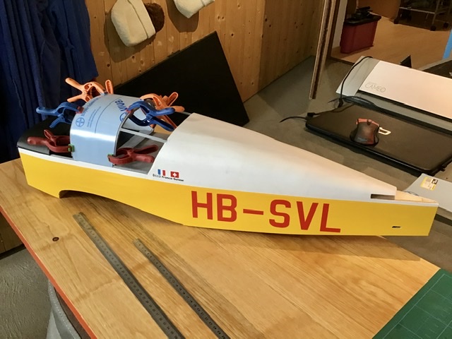

Avant que le post ne tombe dans les tréfonds du forum, je ressorts (enfin) le D112 :lol: .
Cet après-midi je n’ai pas été voler pour me consacrer à la préparation, la découpe et la pose de la décoration. J’ai utilisé de l’Oratex qui tiendra mieux sur l’entoilage que du vinyle autocollant, de plus la matière est identique ce qui donne un plus joli rendu. Seul contrainte, comme on ne peut pas utiliser du film de transfert, il faut appliquer chaque lettre séparément, ce qui impose des mesures et des lignes de références avec du scotch. Reste à poser les filets noirs qui courent le longs du fuselage, mais comme ils débordent en partie sur le bas de la verrière, je dois d’abord la mettre en place avant leur pose.
Le capot a reçu sa première couche de primer, un produit magnifique qui met en valeur tous les défauts, il y aura encore un peu de mastique et ponçage à prévoir :lol: .
J’ai également mis en forme la partie centrale de la verrière, pour le collage, je suivrais le conseil de Yoyo et j’utiliserai de la colle contact, mais avant de coller il faudra installer l’équipage qui actuellement est chez le tailleur pour adapter leurs tenues de vol :lol:.

Non seulement ton jodel est formidable, mais en plus ton plan de travail est nickel. :o
