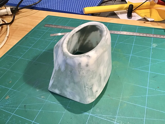

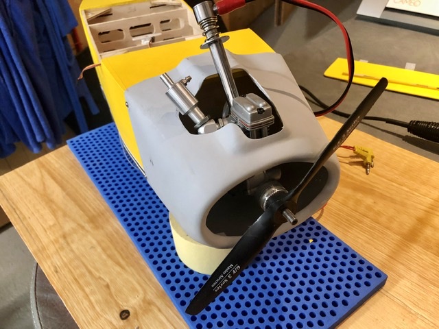

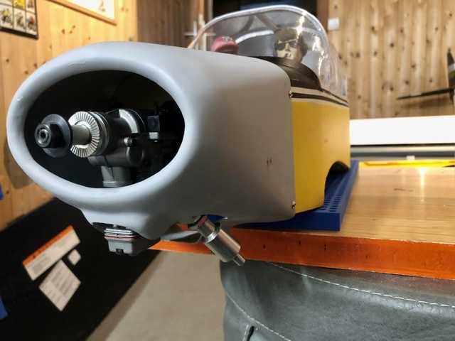

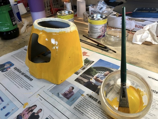

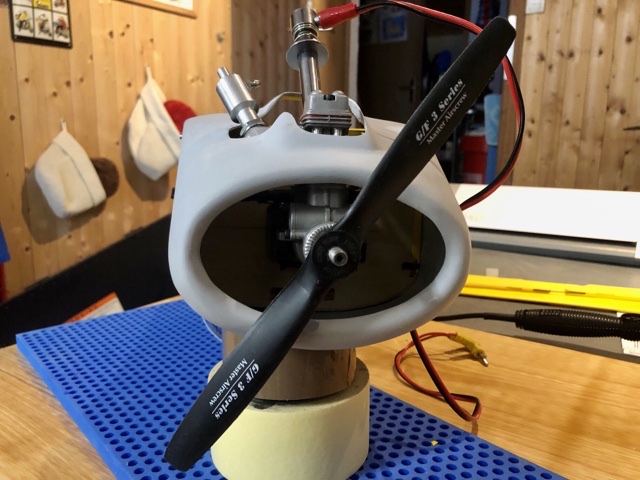

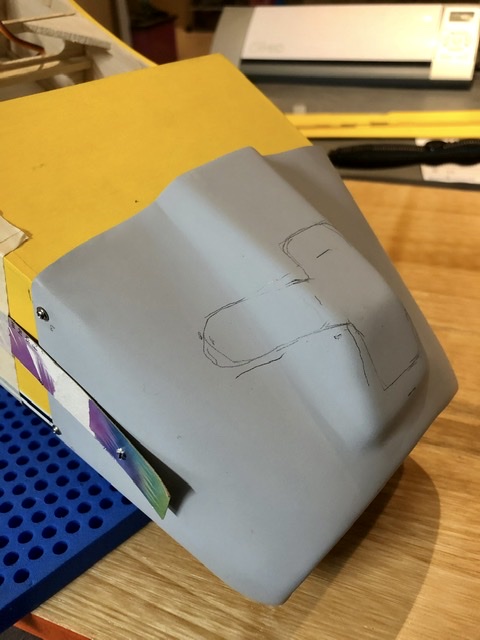

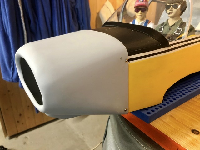

Une petite semaine de vacances m’a permis de poursuivre sur le pauvre D112 qui a été mis de côté pendant ces trois dernier mois :?. J’ai donc repris le capot, après un fin masticage et un ponçage au 600 mouillé, l’état de surface est impeccable. Rappellez moi juste que la prochaine fois que je dois peindre un truc avec du jaune, de prévoir un fond blanc :lol:. Mais avant d’arriver la peinture, il a fallu l’ajuster et faire les découpes. Pour Bibi et sa loupe, sur quelques photos, le moteur ne semble pas centré au milieu de l’ouverture, c’est parce que pour faire mes essais, il ne tenait que par deux vis qui n’étaient pas serrées :mrgreen:. Je vous rassure, une fois correctement fixé, c’est mieux. Le soquet est là pour vérifier si l’accès à la bougie est garanti et l’hélice, naturellement pour nous assurer qu’elle ne va pas raboter les nord du capot :lol:. La partie supérieure de l’ouverture sera obstruée, pour réduire l’entrée de l’air.
Dans un autre registre, j’ai dû remplacer le vieux servo Robbe Picco des gaz dont un pignon patinait dans la semoule, par un servo plus gros. Et pour terminer, j’ai commencé d’entoiler le plan de profondeur. Quelques images pour illustrer ma modeste avance. ;)
Le capot après sa deuxième couche de jaune...pour le moment on voit encore bien par transparence la limite entre le blanc et le gris de l’apprêt, mon pistolet à peinture n’étant pas opérationnel, je me suis rabattu sur un pinceau fin, le résultat n’est finalement pas si mal. :?
