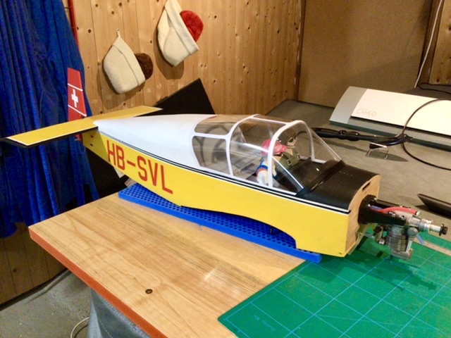

La forme du capot se prête effectivement bien au montage inversé du moteur. la ventilation ne posera aucun problème.
On voit l'achèvement du D112 se rapprocher ... ;)

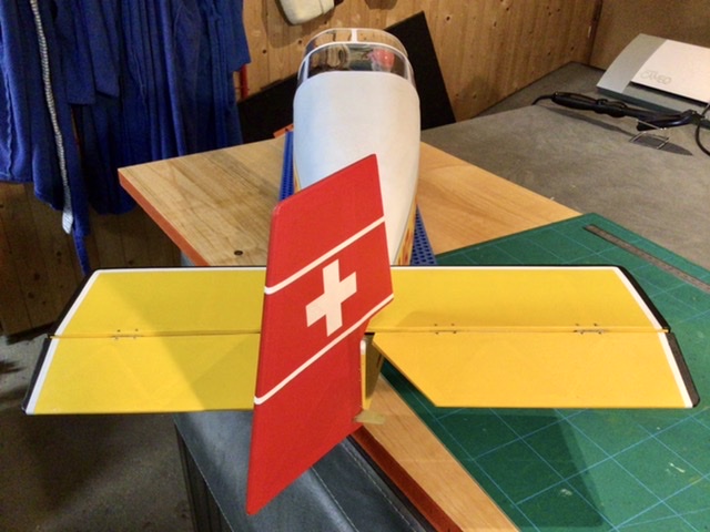

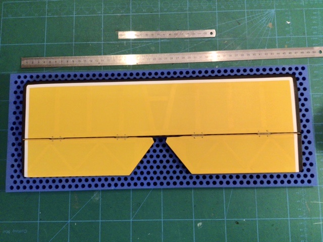

Effectivement, cette fois on est gentiment prêt pour le 1er vol ;). Entoilage profondeur terminée, ça a été un peu long, mais en même temps je n’avais pas choisi la livrée la plus simple :lol: .
Publié : 13 nov. 2020, 18:45
Profondeur et dérive alignées et collées en place 8-).

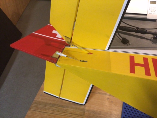

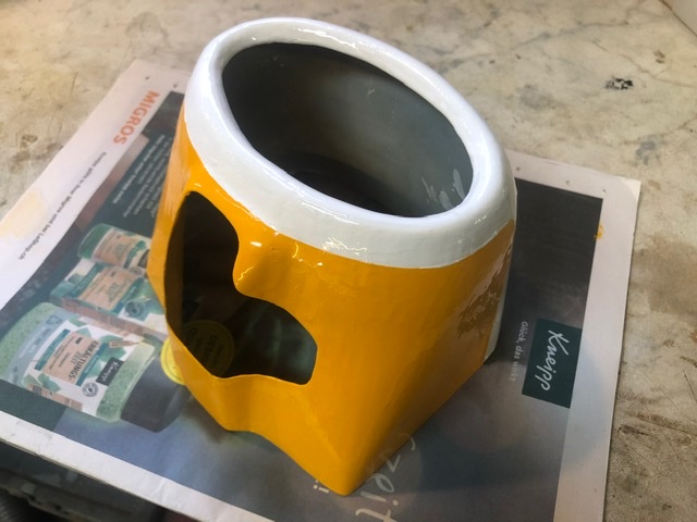

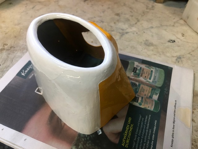

Cet après-midi, montage des commandes de profondeur et de direction. Installation du train sur l’aile et collage des charnières des ailerons. Petite (mauvaise) surprise avec la peinture Oracolor 2k, le jaune Cub correspond bien au jaune Cub de l’Oracover du même nom, par contre pas trop avec l’Oratex qui est moins foncé, je suis un peu déçu, mais le but étant maintenant de le terminer qu’il puisse faire son premier vol, ça le sera avec ce capot ;) . Si l’avion vole bien, je referai la couleur du capot et la roulette de queue qui provient du commerce et qui n’est pas très jolie. :roll:. Il me reste à faire les carénages de train et les filets noirs sur le capot. je pense que demain il sera prêt pour un contrôle du CG ;).

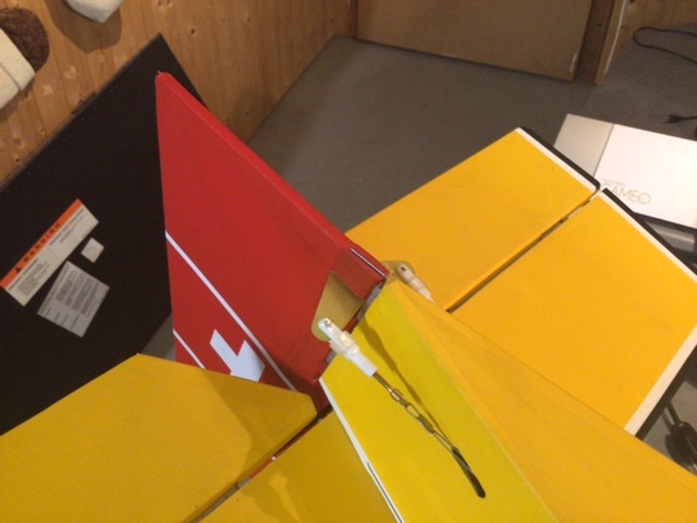

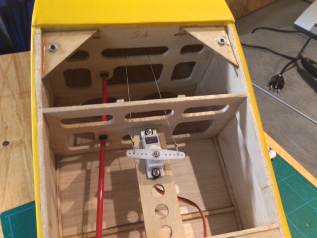

J’ai dû déplacer la sortie de la commande de profondeur qui était trop basse
On voit bien la différence de couleur avec l’entoilage :?

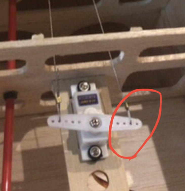

Commande de direction par câbles aller/retour

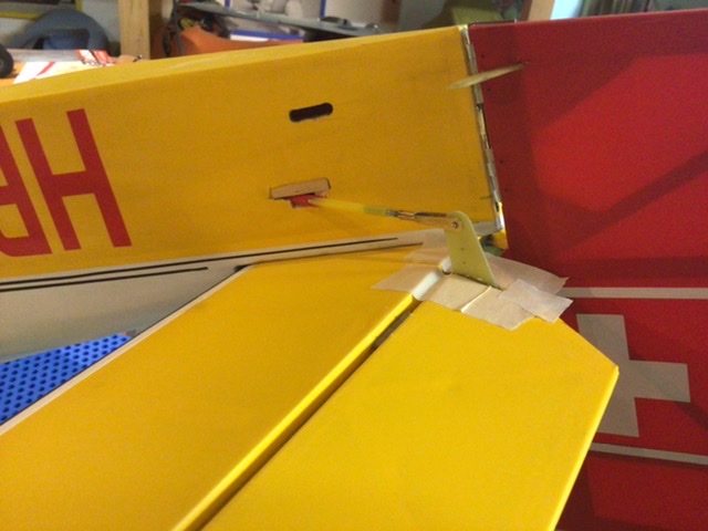

L’axe des charnières du gouvernail est en une pièce et permet de démonter la gouverne au cas où, je devrais me déplacer jusqu’à Plobsheim avec une voiture au coffre un peu étroit 😅

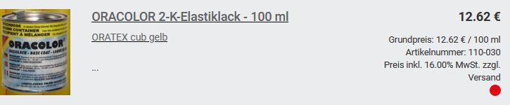

Concernant la couleur, je viens de vérifier sur le nuancier que je possède, avec des échantillons de tous les produits de la marque. Effectivement l'oratex cub gelb 30 est plus clair que que l'oracover de même dénomination.
Le cub gelb de l'oratex se rapproche davantage du cadmiumgelb 33 oracover
(j'ai tenté de scanner mes deux pages, mais le rendu des couleur est trop mauvais pour une comparaison juste à l'écran)
Mais je pense que la vraie solution est dans l'achat du coloris ci-dessous (malheureusement le seul indisponible pour les coloris "oratex" dans la maison mère). Je te conseillerais de leur téléphoner avant tout nouvel achat.

Les photos révèlent bien la différence de couleur entre le capot et l’entourage. Armand, je vais sans doute suivre ton conseil et voir avec le jaune cadmium, sinon, j’irais chez un marchand de peinture qui n’est pas loin de chez moi et qui me fera le bon mélange ;).
Publié : 22 nov. 2020, 14:22
Pour la couleur il m'est impossible de comparer sur l'écran car lorsque je pose l'échantillon d'oratex à côté de l'image, ton avion semble plus clair que mon échantillon. (question de réglage d'écran)
Avant d'acheter du cadmiumgelb je téléphonerais cependant avant à Oracover siège pour m'assurer du choix, mais surtout pour demander la disponibilté de la référence que je t'ai mise plus haut et qui semble être la bonne.
Un petit pot de 100 ml revient tout de même à près de 20 € avec les frais de port, il s'agit de ne pas se tromper.
Maintenant ta solution du marchand de peinture est bonne aussi. Je sais que chez nous, en peinture auto ils scannent un échantillon pour reproduire exactement la teinte.

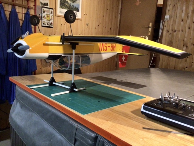

C’est sans doute la solution la plus jouable, mais elle n’est pas bon marché parce que la quantité minimum qu’ils font, c’est 5dl. Je vais explorer ces deux pistes avant de me décider. Cette après-midi après le dessert, retour à l’atelier (commence de faire froid :| ...), pour monter la casserole et la bonne hélice pour une évaluation du CG qui selon le plan, doit se situer à 70mm du BA. Et bien, ça doit être une des toutes premières fois où je ne dois pas jouer avec le plomb pour tomber juste. Le modèle est parfaitement plat en équilibre sur ma vieille balance Multiplex. En plaçant l’accu de réception juste en avant du CG, il s’incline légèrement en avant.
L’instructeur: Bon maintenant, vous allez immédiatement arrêter de faire l’idiot et me remettre cet avion à l’endroit!
Le nigaud: Ben quoi chef, c’est le kir qui vous barbouille? Je voulais juste tenter une montée à 45 degrés pour faire un test de centrage. :mrgreen:
Et la bonne nouvelle! 1,7 kg accu Life 1700 compris et réservoir vide naturellement, c’est pas si mal pour un zing entoilé à l’Oratex multi couches, avec 2 bustes de pilote, dont un heu...plutôt costaud et un capot qui a été bardouflé (tiré du dictionnaire helvétique Le P’tit Manu aux éditions Bibi :lol: ) de 4 couches de peinture. Manque encore les deux carénages de train qui seront faits en balsa. Nous serons en dessous des 2 kg plein fait! 8-)
