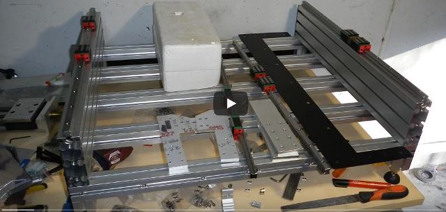

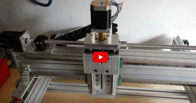

Pour les amateurs de belles mécaniques
pas celles là :lol:
belles mécaniques.jpg (23.18 Kio) Consulté 3091 fois
https://www.youtube.com/watch?v=T2-jDdA ... Vo&index=1
https://www.youtube.com/watch?v=ingI-Q8 ... Vo&index=2
Dans la seconde vidéo un lien vers les plans au format Sketchup (j'ai utilisé le second lien, le premier renvoie vers un site commercial)
Ceux qui ont participé à la présentation au SPMC identifieront une architecture un peu atypique pour le positionnement des rails latéraux de guidage du portique, mais on peut surtout noter l'emploi de bonnes glissières pour les guidages et de vis à bille pour l'entrainement, garants de rigidité et de précision, sans compter les puissants moteurs nema 23.
On pourrait imaginer la même chose sur châssis bois, peut-être plus simple à réaliser selon l'outillage qu'on possède
Une construction de rêve ...
rajout a postériori pour donner envie de cliquer sur les liens ;)

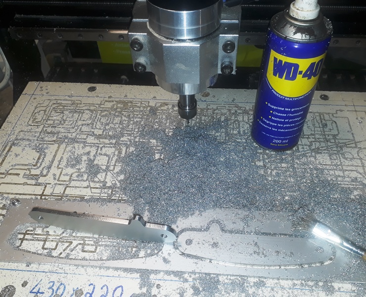

Publié : 16 mai 2023, 16:25
la CNC a repris du service pour des pièces de train d'atterrissage en Dural 4 mm dont le propriétaire ne manquera certainement pas de nous décrire son nouveau projet
paramètres de coupe :
fraise hélicoïdale 1 dent 3.17 mm
avance en matière 140 mm/mn
profondeur de passe 0.3 mm
temps nécessaire environ 35 mn pour une pièce de 14 cm de long
Résultat parfait :)
