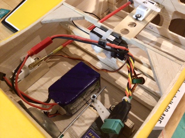

Merci pour le conseil concernant les servos, tu me l’avais déjà indiqué au printemps dernier ;) . Et comme tu peux le voir sur la photo, j’ai installé une diode qui me baisse la tension de 0,3V sur le circuit, ce n’est pas beaucoup, mais la télémétrie de ma radio m’indique 5,8v, j’ai fait des essais, pour le moment, mes servos ne dégagent aucune petite fumée ou odeur suspecte :?,
