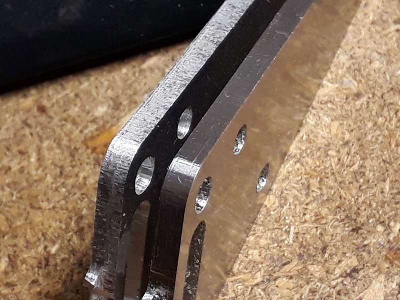

tu prends des passes de combien?
Publié : 17 mai 2023, 10:31
0.3 mm
a préciser encore : vitesse de rotation de la broche 14 000 T/mn. Si plus rapide il faut avancer proportionnellement plus vite en matière.
Je pense qu'on est en sécurité avec ces paramètres. De beaux copeaux sont le signe d'un travail normal de la fraise.
Avec un pinceau je vide aussi en permanence en avant du parcours les copeaux qui s'accumulent car le lubrifiant empêche leur évacuation naturelle. Je pense que cela aide aussi un peu à la belle finition qu'on obtient sur le chant de découpe.
J'avais réalisé il y quelques mois deux pièces similaires en dural 3 mm pour le train d'un planeur de ppm. La première sans lubrifiant, la seconde avec. l'aspect final plaide pour le lubrifiant.
avec et sans lubrifiant.jpg (205.58 Kio) Consulté 2784 fois
Je ne chercherai pas à aller plus vite ou plus profond car on fait peu de pièces en dural donc on peut patienter quelques minutes pour obtenir le résultat
