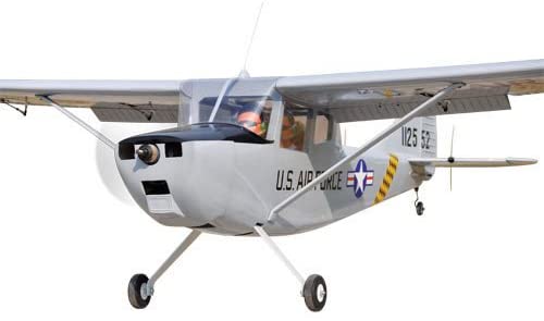

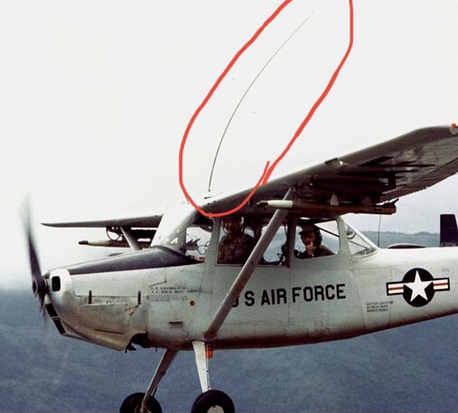

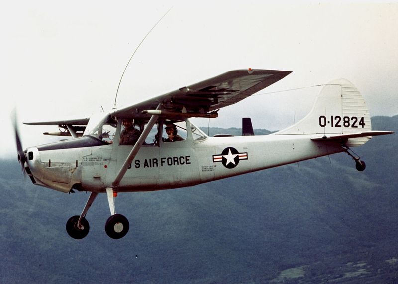

Tiens...quelques images pour rappeler ce point sur le Bird Dog
Hagrid et son jumeau livrés par Charly :| de chez Black Horse.
Deux photos sur le net...
Et l’équipage actuel créé à partir des images ci-dessus
Comme quoi... l’instructeur et l’élève du D112 sont à l’échelle et le train sera très certainement redressé...mais avant celà j’ai un Feinburg à faire. Je vais d’ailleurs descendre dans ma crypte pour poursuivre :mrgreen:
