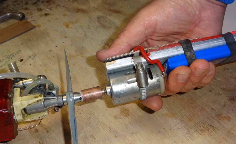

J'oubliais un petit accessoire, le démarreur (pas pour Vincent, qui est passé maître dans l'art du démarrage à la main !)
Je viens d'en réaliser un à partir d'un petit moteur genre speed 600 que mig3 m'a donné. Il a fait ses preuves cet AM devant témoins.
Je joins 3 photos et quelques explications si quelqu'un est intéressé.
Le moteur est fixé sur une planchette avec un collier. J'ai rajouté un profilé alu pour le refroidissement, mais c'est inutile, le bois peut suffire. Cette planchette sert de support à un accu fixé par élastiques.
Le contacteur est réalisé avec un morceau de CTP mince sur lequel on appuie avec le pouce. Lorsqu'on relâche la pression il remonte par élasticité. Les contacts proprement dit sont des plaquettes métal mince étamées provenant de disquettes 3"1/4, collées à l'epoxy (il faut les frotter à la toile émeri avant de les étamer sinon pas d'adhérence !)
L'embout est constitué de 2 morceaux de tube alu et un 3° de tube cuivre de plomberie, un peu plus long, glissés l'un dans l'autre en force. J'avais un embout laiton de 8 mm sur l'axe moteur il a fallu rajouter ces tubes successifs pour atteindre le diamètre du tube cuivre, dans lequel est glissé (toujours en force) un morceau de tuyau silicone qui frotte sur le cône de l'hélice.
Je ne connais pas les caractéristiques du moteur, mais il faudrait en trouver un qui a un max de couple et un mini de vitesse de rotation.
Le mien tournait très vite en 3S, je l'alimente finalement en 2S 3300 mAh, il est encore rapide, mais ça fonctionne bien.
Au niveau consommation, j'ai rechargé l'accu de 3300 ce soir, il avait consommé 220 mAh pour les essais de l'AM, donc un accu plus petit suffirait.
