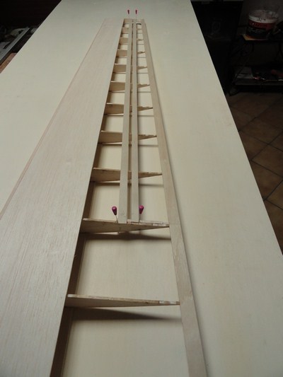

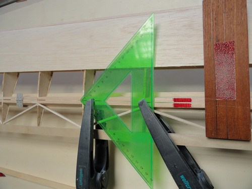

Conception de l'aileron
Délimitation de l'aileron et de la barre de traine par deux bandes de CP 0.8mm. sous l'intrados.
DSC01751 (Copier).JPG (56.38 Kio) Consulté 13260 fois
DSC01757 (Copier) (Copier).JPG (63.86 Kio) Consulté 13260 fois

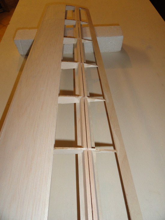

Constitution de la barre de traine par collage sur champs de balsa e 5mm.
même opération pour l'aileron.
DSC01759 (Copier) (Copier).JPG (73.94 Kio) Consulté 13260 fois
DSC01771 (Copier).JPG (83.7 Kio) Consulté 13260 fois

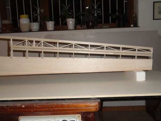

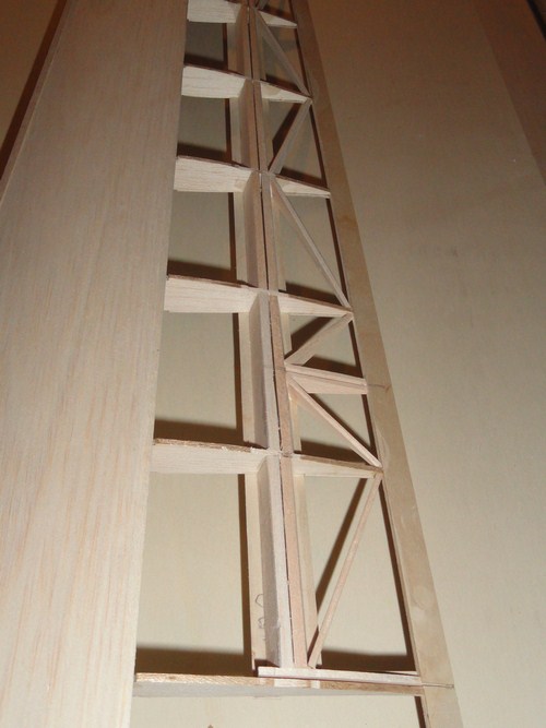

Re: le cherokee de René
Croisillonage de l'aileron
DSC01774 (Copier).JPG (79.3 Kio) Consulté 13237 fois
DSC01772 (Copier).JPG (62.4 Kio) Consulté 13237 fois

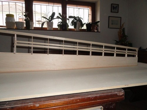

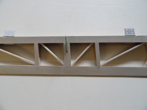

Préparation des sièges de charnière d'aileron.
Ponçage de la barre de traine ainsi que les renforts entre nervures.
Par la suite l'ensemble sera chapeauté ainsi que les nervures avec du CP 0.8mm et le logement des charnières sera
constitué. Photos de l'aileron suivra, alors ce sera déjà un deux axes et demi :lol:
DSC01777 (Copier).JPG (58.98 Kio) Consulté 13226 fois

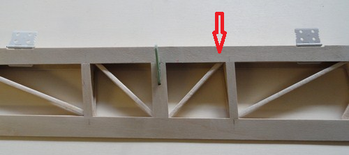

là j'ai du mal à suivre :oops:
c'est quoi la barre de traine ? (Google n'a pas voulu me répondre !)
il y a déjà des chapeaux sur les nervures, vas-tu les doubler avec du CTP
Pour l'instant je ne vois pas la position de l'articulation. Les baguettes du BF de l'aile et du BA de l'aileron semble parallèles (vues en coupe) on forment-elles un V vers le bas, ce qu'on ne voit pas ?
La barre de traine c'est le longeron ou baguette qui termine l'aile à l'endroit où commence l'aileron.
Souvent cette barre commence à l'emplanture pour terminer au saumon mais ce n'est pas le cas sur ce modèle.
Ci-après les photos de l'aileron achevé,
DSC01787 (Copier).JPG (38.77 Kio) Consulté 13212 fois
L'aileron : détails charnière et guignol de commande.
DSC01788 (Copier).JPG (41.89 Kio) Consulté 13212 fois

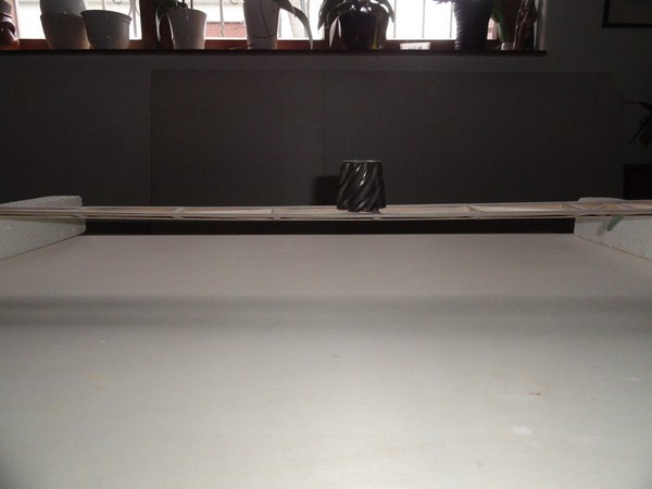

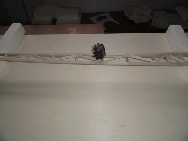

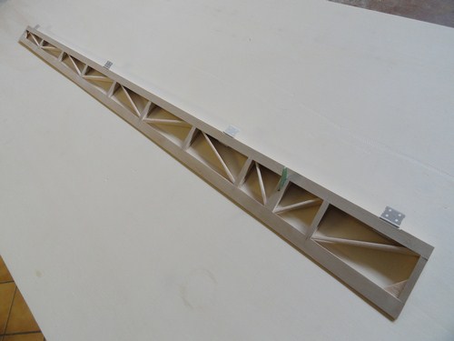

L'aileron mesure 93 cm et son poids est de 51 g.
La pièce posée par dessus est un pignon d'attaque de 491 g.
Le fléchissement est de 5mm avec cette charge. L'entoilage renforcera encore l'aileron. 8-)
DSC01797 (Copier).JPG (46.24 Kio) Consulté 13180 fois
DSC01796 (Copier).JPG (49.38 Kio) Consulté 13180 fois
Comme en aviation grandeur, même les essais en charge sont de rigueur ;)
